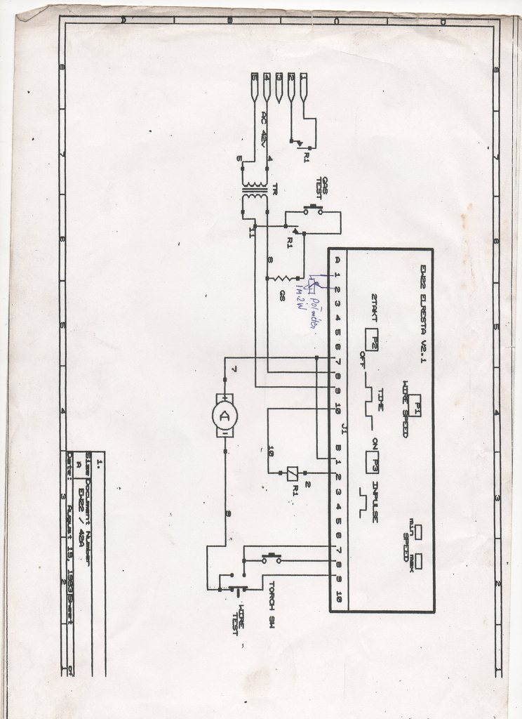

Szia . ilyenre gondoltál. mellékeltem rajzot.
Szia hátha jó ez mellékeltem rajzot

Szia csak ennyivel tudlak szolgáni .
A képen látható működő képes vezérlés valakinek elfekvőben.?
Nekem épp egy ilyen működőképes vezérlésre lenne szükségem! Nincs kép véletlenül a másik oldalról, ahol a motor van? A hozzászólás módosítva: Nov 27, 2013
Mire vagy kíváncsi a motor oldalról? Ott csak egy 160W 48V-os párhuzamos gerjesztésű DC motor van a közlőművel összeépítve, szigetelő alátéten.

Adott egy weldi mini-mig 160-as gép, aminek elment az előtolása. Jobban megvizsgálva, a mágneskacsoló húz meg a gomb megnyomásakor. Ha kézzel zárom a mágneskapcsolót, akkor működik a hegesztő. Méregettem és azt találtam, hogy vezérlő panelról nem megy feszültség a mágneskapcsolóra, ha nyomom a gombot. A panelen nem látszik égésnyom vagy ilyesmi, viszont a biztosíték patkolva van rajta. Nem igazodom ki a panel működésén. Tudnátok segíteni, hogy melyik alkatrész mérjem ki, illetve mi lehet a hiba? (Képek minőségéért elnézést. Talán láthatóak.)
Tovább próbálkoztam a géppel és megfigyeltem, hogy minden normálisan működik, kivéve a mágneskapcsolót. A panel megkapja az AC feszt, DC fesz is megvan rajta. Ha manuálisan működtetem a mágneskapcsolót, akkor működteti a gázszelepet és az előtolást is. A pisztolygomb megnyomásakor ez a panel egy kis relének adna áramot, ami aztán működtetné a mágneskapcsolót, de ez nem történik meg. Van valakinek ötlete?

Nem. Én úgy értelmeztem a működését, hogy a vezérlő panel kapcsolja a kis relét, ami zárt állapotban kapcsolná a mágneskapcsolót. Tehát a kis relé nem kap áramot.
Annyira azért a a panel nem komplikált,hogy ne lehetne végigkövetni a kis relé vezérlőáramkörét. Valószínűleg nem az IC vezérli direkt módon, hanem valahol kell lennie egy tranzisztornak, ami kapcsolja a relét. Azt kellene megkeresni, és végigkövetni,hogy kap-e vezérlőjelet az IC-től. Ha nem kap, akkor valószínűleg a kártyán levő IC-t kell cserélni.
Pénteken érek haza, akkor megnézem. Sajnos az ic csere nem fog menni, mert smd alkatrészekkel nem igazán tudok bánni. Ahogy nézegettem, egy fet van a kis relé vezérlő körében, megpróbálom majd kimérni.
