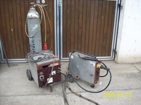

Arra gondoltam hogy sima, hogy kapcsolja a gáz (230V) mágnesszelepet, a gépben az áramkapcsoló mágneskapcsolót, valmint a huzal előtolást (24V) lehessen szabályozni. Ilyet, vagy ehhez nagyon hasonlót kellen ki cserélnem több gépen. (képek)
A hozzászólás módosítva: Nov 10, 2013
(#) mraulajos hozzászólása Nov 10, 2013 /
Ha ilyen relét tudnék szerezni, az is segítség lenne.
(#) kissadam válasza mraulajos hozzászólására (») Nov 10, 2013 /
Más felépítésű de ugyanilyen működésű relével nem lehet helyettesíteni?
(#) mpisti válasza mraulajos hozzászólására (») Nov 10, 2013 /
Ezeknek a kártyáknak az esetek 90%-ában az ominózus relé meghibásodása okozza a problémát. Ilyen kártyám van vagy 15 db, mindegyik relé hibás. Sajnos a relét beszerezni szinte lehetetlen, mert a kinézetre hasonló lábkiosztású relé lábtávolsága más mind az eredeti TGL szabványú NDK reléé. Történtek próbálkozások magyar részről az eredeti kártya helyettesítésére, emiatt aztán sokféle kialakítású kártyával találkozik az emberfia az MSG 60-as javításakor. A magyar kártya sem lett jobb, bár ebben a relé foglalatban van, és néhol még beszerezhető, de én mindenképpen a toló átalakítását javaslom WEL 1.3 vagy hasonló nagyteljesítményű kártyával, mivel a tolómotor 160W-os.
