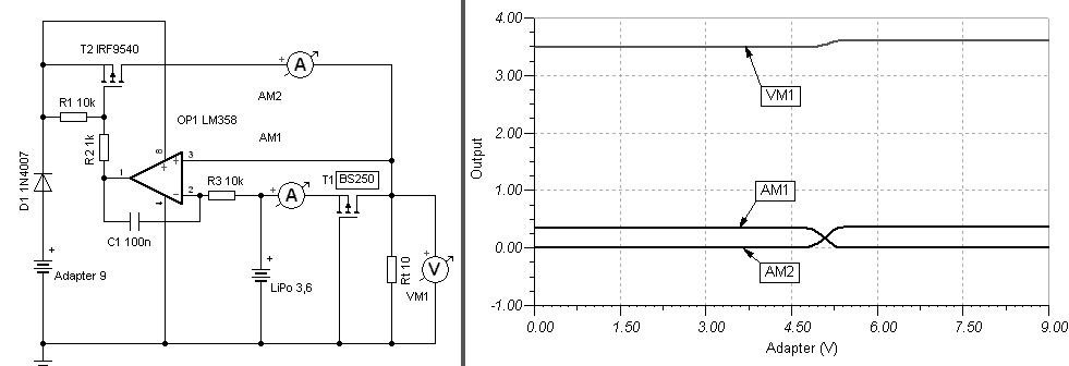

Van egy problémám, örülnék bármilyen ötletnek.
Adott egy panel, ami alap esetben 9V-os tápellátásban részesül, de időnként ez az ellátás megszűnik és ezt az időszakot egy LiPo-ról kellenek átvészelnie. Az akksit is nyilván az idő többségében fennálló 9V-os tápról töltenénk (pl egy ILYEN IC-vel).
A probléma az, hogy tegyük fel, lemerül az akksi eléggé, ahonnan a töltő IC-k többsége alacsony árammal töltik azt, amíg el nem érnek egy feszültséget, ahonnan jöhet a gyorstöltés. Na de a panelnek ekkor is van fogyasztása, tehát ha egyszer lemerül az akksi kicsit jobban, többé nem tud kijönni ebből az állapotból az áramkör. Hiába dugom rá a 9V-os tápot, mivel az akksi feszültség alacsony, a töltő IC kis áramot ad ki a kimenetén, de ezt a panel le is zabálja tehát az akksi soha nem tud feltöltődni a gyorstöltés szintjéig, ahonnan megint lenne elég kimenő áram a panel fogyasztásához + az akksi töltéséhez.
Gondoltam rá, hogy a panel felé diódán keresztül jön az akksiból a delej meg a 9V is, és utána egy feszstab.. de az a baj, hogy 100mA nagyságrendű áramnál ezeken a diódákon esik vagy 0.4V, ami eléggé lecsökkentené a LiPo kihasználhatóságát!
Gondoltam arra, hogy valami FET-es kapcsolást kellene használni és jó is lenne a következő:
Van egy p-csatornás FET, aminek a drainjére jön az akksi, és alapból földre van húzva a gate-je, így amíg nincs külső táp (9V), addig az akksiról megy faszán. Amikor van 9V, akkor az a FET gate-jét egy feszültségosztón felhúzza, tehát a FET zár és a 9V adja a panelnek a delejt.
DE: az a probléma, hogy utóbbi esetben a FET-en lesz egy 6V-os ellenirányú feszültség, amit nem nagyon szeretnek.
Egyszerűen nem akarom elhinni, hogy ez ennyire bonyolult dolog és nem megoldott a mai világban, ahol az eszközök 90%-a ilyen Remélem a megoldás egyszerű, és csak én nem látom a fától az erdőt!

(#) proli007 válasza nem hozzászólására (») Nov 8, 2013 / 1
Hello! "örülnék bármilyen ötletnek." jeligére..
Ha jól értem, akkor az aksis üzem ne Stanby és ugyan úgy el tudja látni a funkciókat, mint a hálózati üzem. Ebben az esetben felesleges a 9V feszültség hálózati üzem alatt. Vagy is feleslegesen "lepkézik" a fesz a két üzemmód között.
Javaslatom az, hogy építhetsz egy stabilizátort a 9V-ról, aminek a "referencia feszültsége" a LiPo aksi feszültsége lenne. Ekkor az aksit szabadon lehet tölteni, a táp kimenete ha meg van a hálózat, mindig azonos lenne az aksi feszültségével. Vagy is csak annyi történne, hogy átvenné a terhelés áramát, ha meg van a táp. (Gondolom az eredeti cél is ez lett volna.)
A rajz természetesen csak egy Móricka, és legfőképpen a megértést szolgálná. üdv!

(#) nem válasza proli007 hozzászólására (») Nov 11, 2013 /
Köszönöm az ötletet!
Azért szerettem volna megspórolni a bemeneten egy feszstabot, mert a LiPo után a fogyasztó előtt is van egy ugye, ami a panelnek a 3.3-at csinálja... ez persze még nem zárja ki.
Egyébként nem teljesen értem a rajzot. Például mi a szerepe T1-nek? A gate-je folyamatosan földön van, azaz ő folyamatosan nyitva van.
Illetve ez a kapcsolás ugye a mindenkori akksi-feszültséghez képest végzi a szabályozást.. Már csak azért is fontos ez, mert az akksi feszültsége 2.9-től 4.2V ig bármi lehet, és gond lehet akkor, amikor mondjuk 3V-os az akksi (le van merülve), és kellene legalább 4.2V, mert idővel annyit kell a pólusaira kapcsolni a töltéshez. Még tanakodok majd a kapcsolásodon! Az ötletet észben tartom, még nincs végleges kialakult koncepció..
(#) proli007 válasza nem hozzászólására (») Nov 11, 2013 / 1
Hello! A T1 szerepét magad írtad le. Ha nincs hálózati feszültség, akkor a terhelésre vezeti a villanyt az aksiból. Kisebb a vesztesége, mint egy diódának. De van benne egy parazita dióda. Ha van hálózat és a kimentet felemelnénk, a diódán keresztül visszafolyna az aksiba a villany. Ezért a szabályzó, csak annyira emeli fel a kimeneti feszültséget, hogy a parazita dióda ne nyisson ki. Így hálózat esetén táplálja a fogyasztót a szabályzó, de nem tölti az aksit. Vagy is nyugodtan töltheted az aksit ekkor a töltő IC-vel. Ha emelkedik az aksi feszültsége, akkor vele emelkedik a kimenő feszültség is.
Ha lemerült, lemerült. De ez azt jelenti, hogy tartósan nem volt hálózat. Ez már úgy is katasztrófa. Majd ha a töltő már tölti az aksit, akkor megjelenik a kimenő feszültség is. Szerintem nincs ebben ellentmondás. üdv!
