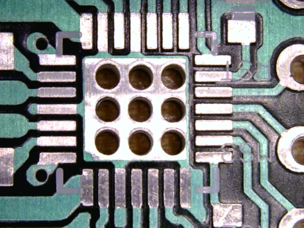

(#) NickE hozzászólása Máj 20, 2013 /
Az mennyire szerencsés, ha a QFN28 tok alatt a nyák ki van fúrva? (képet mellékeltem)
Ha jól sejtem, a középen található óntól szoktak ezek az IC-k úszni, de így, hogy ki van fúrva, nem fog úszni? Raktam alá fluxot bőven, a youtube oktatóanyagok szerint akkor jó, ha csipesszel egy picit megbökjük az IC-t és visszaugrik a helyére. Nekem ez nem működött.
(#) Zsolt50 válasza NickE hozzászólására (») Máj 21, 2013 /
Hőelvezető furatok. Legtöbbször olyan alkatrész alatt szokták elhelyezni aminek az alja beforrasztható, nagy fémfelület. Tervezéstől függően kell vagy tilos a furatokba forraszanyagot juttatni (bár mindenképp be kell forrasztani).
