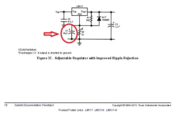

Mi lehet a magyarázata a következő jelenségnek? LM317T gyári adatlap szerinti értékű alkatrészekkel megépített kapcsolás terheletlenül az előirtak szerint viselkedik, de már 5 mA kimeneti terheléstől felfelé bármilyen mértékű terhelésig az alacsonyra beállított kimeneti feszültség tartományban nem szabályoz, a beállított értéket nem tartja. Tehát ha szabályzó IC bemenetén 35V van és én beállítok kimenetre 2 V-ot, és terhelem, akkor nem szabályoz, de 13-14 V-tól felfelé beállított értékeknél már normálisan szabályoz. Valamint ha a potenciométerrel párhuzamosan kötött kondenzátort elhagyom, akkor minden tartományban és minden terhelésnél normális a működés. Meghajtás: sima transzformátor diódahíd pufferkondenzátor rendszerű, transzformátor 10A terhelést is bír a szekunderen, a diadhíd 25 A terhelésre van mérve a puffer 10 000 µF ra méretezve. Ugyanez a jelenség próbanyákon illetve ”légszerelt” felépítésben is. Minden alkatrész új, semmi nem melegszik, és ugyanez történik ha LM 338-at vagy LM 350 et használok is a gyári adatlapok által megadott kapcsolásokban. A képen megjelölt kondenzátor a probléma oka?

A problémád abból adódik, hogy a potméterrel való szabályozás közben a szabályozó áram az elektrolit kondit tölti, ezáltal a szabályozó feszültség nem a megfelelő. Tegyél oda egy max. 100 nF-os kondit a poti által keltett zavarok szűrésére és jó lesz. Egyébként ha visszanézed a fórumot, nekem van egy olyan megoldásom, hogy a szabályozóáram nem változik a szabályozás függvényében, nem akarom ugyanazt mégegyszer lerajzolni. Üdv.: Glitter
Köszi, kicsit én lusta voltam. Ez kifogástalanul működik, és segít jozeftuza felhasználónknak.
Igaz, ez a negatív változat, a 100 mikrós a végére nem olyan fontos a 100 nanós igen. A hozzászólás módosítva: Dec 15, 2013
Az a 100µF nagyon fontos. Nekem, nélküle hullámzott a kimenet.
Köszönöm mindenkinek a segítséget, holnap módosítom a kapcsolást!
