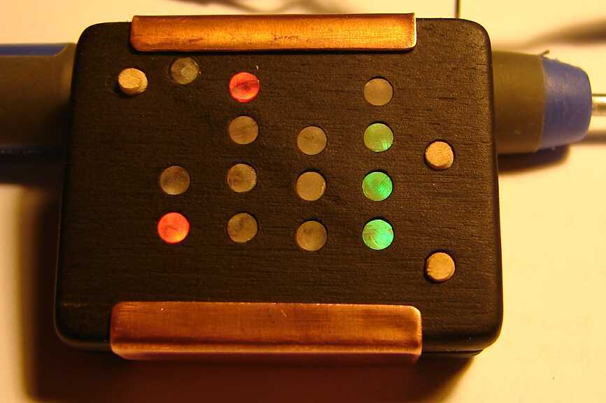

Egész jó lett! Mi a baj a méretével? Ez pont jó egy karórának szerintem. Én már azért is megcsinálnám karórának, nagyon faja.
(#) Istvanpisti válasza mikrokapcsolo hozzászólására (») Dec 27, 2013 /
A mostani méretével már nem lenne nagy baj, az eredeti tervek szerintivel nem voltam elégedett. A jelenlegi verziót is meg lehetne csinálni kisebbnek, de már nem ölök bele több időt, újabb ötleteket próbálok megvalósítani . Erre már csak két kis rézlemezt kellene forrasztani, - ezért van rézből a két felét összefogó lemez - amibe bele lehetne akasztani a szíjat és hordható.
A hozzászólás módosítva: Dec 27, 2013
(#) mikrokapcsolo válasza Istvanpisti hozzászólására (») Dec 27, 2013 /
Értem. Egyébként azok a lemezek csak úgy rá vannak tolva, vagy valami kis körömszerű dologgal kapaszkodnak a házhoz? Csak mert ha ahhoz rögzítesz és megfeszül, szétugrik a két lemez, leesik az órád, aztán szedegetheted a biteket...
Csak egy lemez van, azon két furat és hátulról még rá is lehet csavarozni, bár enélkül is stabil.
Jaa! Így más! Egyébként inkább alulról csavarozd, mert a forrasztás elszínezi a rézlemezt, az pedig nem néz ki olyan szépen.
(#) Bakman válasza Istvanpisti hozzászólására (») Dec 27, 2013 /
Karóraként használni csak egy baj van vele, mégpedig a réz hátlap. Hosszútávon biztos, hogy irritációt okoz a bőrön. Egyébként jónak tűnik.
(#) Istvanpisti válasza Bakman hozzászólására (») Dec 27, 2013 /
Erre én is gondoltam annó, de utána letettem arról, hogy karóra legyen. Le lehet lefújni lakkal (ez előbb utóbb lekopna), vagy a hátlapra egy bőr darabot ragasztani, és megoldódik az irritáció.

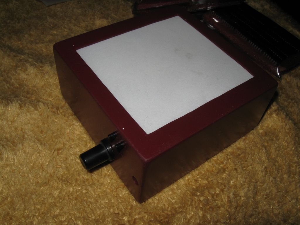

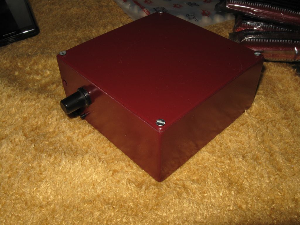

Készítettem egy dobozkát a leendő laptop illesztőmhöz. Hulladék anyagból van, a csatlakozók újak csak, de azokat is itthon találtam. A feladata: erősítő méréskor, teszteléskor, meghallgatáskor a laptop és a mérendő eszköz közé kötöm, így bármi történik a mérendő oldalon, a laptopnak semmi baja sem eshet.
Tervezem, hogy lesz hozzá egy USB-s tápkábel is, így akár a laptop is táplálhatja, végszükség esetén, de úgy tervezem ne legyen tápegység válogatós. Ezért gondolkodom a TDA2822 IC-n, a tápfeszültség tűrése nagyon jó. Majd meglátjuk, mennyire zajosra sikerül megépíteni az áramkört.

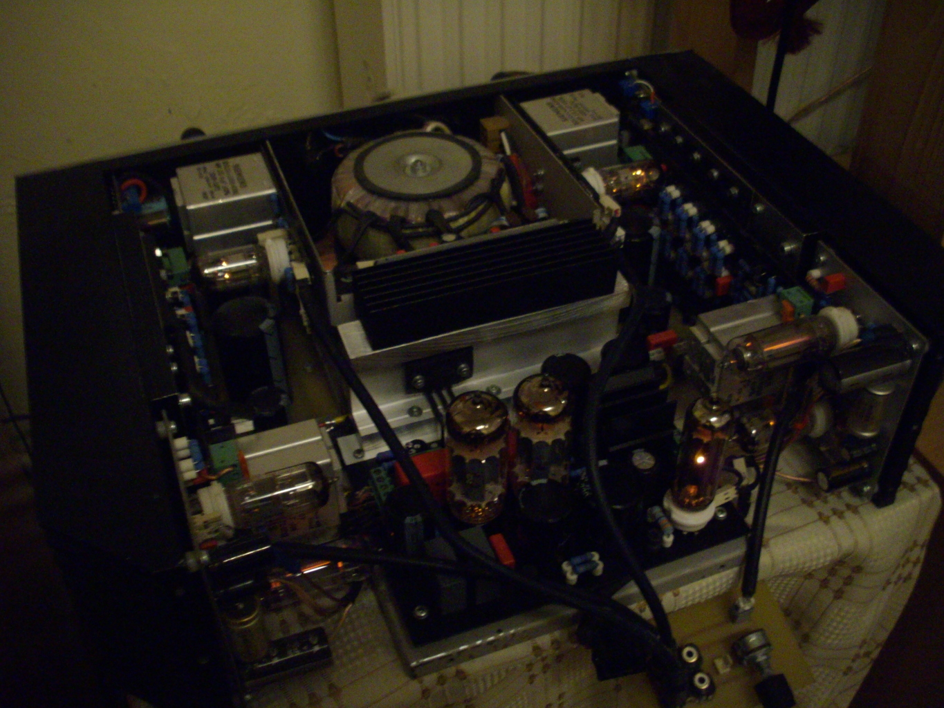

Az ünnepek előtt dobtam össze ezt a kis erősítőtt egy mini pc dobozába tesztelésre.
Úgy nézki,hogy kiállta a próbát.

Ha USB-ről táplálnád szörnyű zaj lenne az eredménye, ki se próbáld.

A töltő biztos zajos, azt ki sem próbálom, de ha csak akksiról megy a gép, akkor lehet nem lesz veszélyes a pufferek után a táp, de persze majd kiderül, ha lesz egy kis időm befejezni.

Azok a kábelkötegelők a toroidokon mindent elrontanak...
(#) gajdossmd válasza enree hozzászólására (») Dec 28, 2013 /
Igen ezzel én is tisztában vagyok de azok csak ideiglenes megoldások csak a teszt időszak miatt addig még nem lesznek leszorítók!

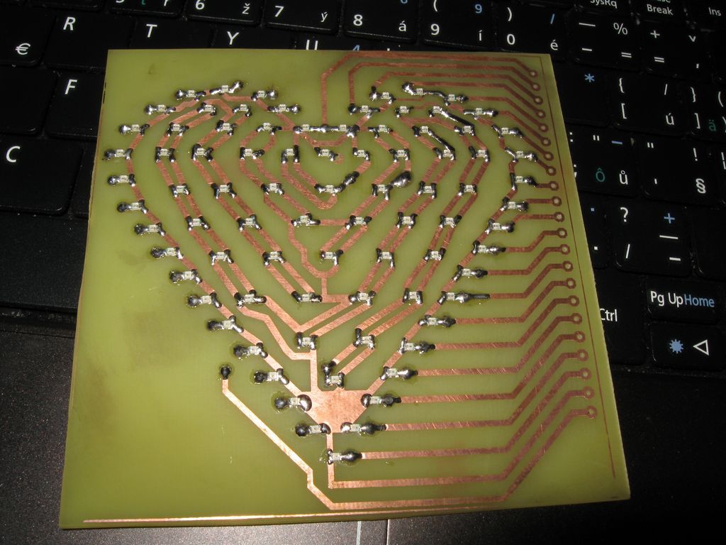

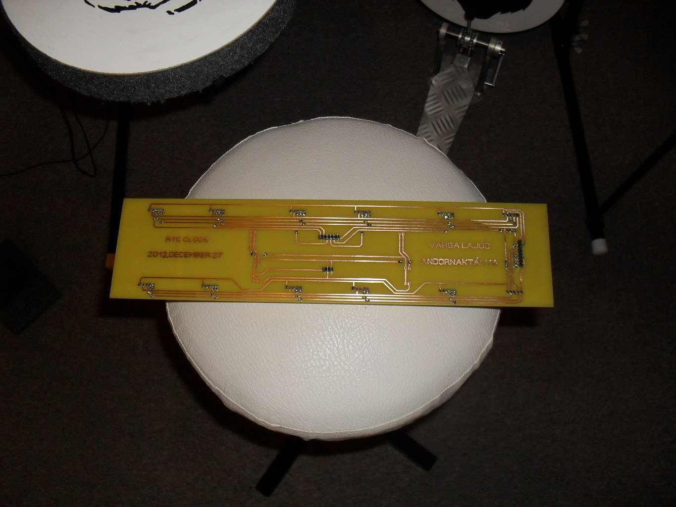

A kijelző rész kész!

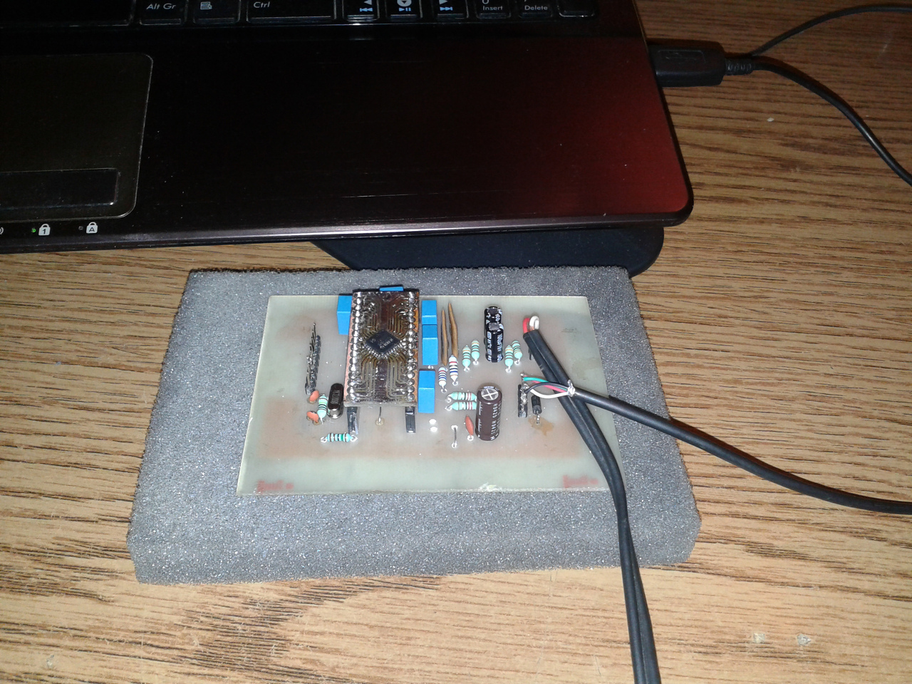

Sziasztok !
Egy tavaly épített eszközbe programoztam órát.
(#) vicsys válasza Istvanpisti hozzászólására (») Dec 29, 2013 /
Jópofa lett, gratula!
