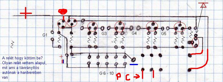

Még annyi, hogy már nekem készen volt az általam készített nyák, és azzal olyan gondom van, hogy ha az 1. kapcsolót összezárom, a relé már akkor kapcsol, ilyen relém van: TR5V L-S-Z
Ez egy ideiglenes relé 6 lábbal, majd egy két áramkörös relét akarok beletenni.
A te rajzod is megfogom csinálni, ezt meg osztálytársam elkérte A te rajzod alapján meg megcsinálom magamnak.
Remélem ott nem lesz ilyen, hogy az 1. kapcsoló zárása után kattanjon a relé.
Esetleg tudod hol lehet a hiba, az én kapcsolásomban?

Szia! Szerintem a hibajelenség oka az, hogy a tirisztorokat rosszul ültetted be, mégpedig a vezérlőelektródát (G) felcserélted az Anóddal (A) és emiatt amikor a T2 kinyit, a G megkapja a tápfeszt és egyből begyújtanak a tirisztorok.

A három tranzisztort kötöttem be rosszul, de most nem kapcsol egyátalán.
Elég csúnya kérdés, de ugye most a transzisztorokat meg a tirisztorokat úgy kell bekötni, hogy az elvi rajzon ahol van a vízszintes vonal, a tranzisztornak arra felé kell lennie a lecsapott részének
(#) Attila86 válasza Szebence hozzászólására (») Dec 20, 2007 /
Nézd meg a szóban fogró alkatrészek (tranzisztor és tirisztor) adatlapját! Azon láthatod a lábkiosztásukat.
(#) El_Pinyo válasza Szebence hozzászólására (») Dec 20, 2007 /
Üdv! A mellékletben megtalálod a bekötéseket. Remélem, hogy TO-92 esek a tokok.
