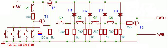

Á dehogy.
Már ott elszúrtad, hogy kiszedted a tirisztorokat.
De minek variálsz? A relé érintkezője legyen a power gomb!

ahham...
De akkor így már működnie kell, nemde?
És lehet, hogy teljesen fölösleges a kérdés, és teljesen kézenfekvő a válasz, de
BT149
tirisztor jó hozzá?

Az eredeti power-gombbal sorosan lenne bekötve a biztonsági kódzár?
S kis-( DIL )-relé alkalmazását én is szerencsésebbnek tartanám!
( Főleg a PC védelme érdekében. )
BT149
Meg kell építeni a tesztkapcsolást ( Legalább egy fokozatát!) s kiderül...
