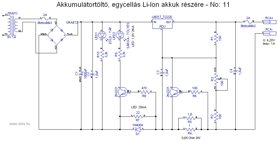

(#) stelok hozzászólása Dec 8, 2013 /
Üdv Mindenkinek.
Valaki tudna segíteni abba hogy a mellékelt kapcsolás használható-e egy 10.8 v-os akku packhoz
némi módosítással. Ha igen milyen értékeket kellene módosítani.
Előre is köszönöm
(#) gerenk válasza stelok hozzászólására (») Dec 8, 2013 /
Lehet változtatni, de több cella esetén nem igazán jó, balanszeres töltő kellene.
A rajzon az LM317 különböző beállításai vannak, át kell számolnod cellaszámx4,2 V.

(#) B.I hozzászólása Dec 12, 2013 /
Sziasztok. Megépitettem a balancert, csak nem vagyok tisztába a beállításával. Kérem valami magyarázza el. Bocsánat, hogy ennyit értetlenkedek
(#) proli007 válasza B.I hozzászólására (») Dec 12, 2013 /
- Ha a három cellát 4,1V-ra szeretnéd tölteni, akkor a P2 potival, cellák nélkül, 3*4,1=12,3V-ot kel beállítani.
- A balancer egy Shunt stabilizátor. Vagy is párhuzamosan söntöli a cellát, ha annak feszültsége meghaladná, a 4,1V-ot. Vagy is ha az 1. balancert állítod, akkor a másik két cella helyére tegyél 47ohm-os ellenállást. Az 1. potijával állíts be az 1. cellán mérve a 4,1V feszültséget. És így tovább.
