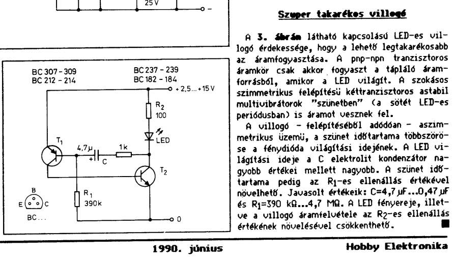

(#) Tonybacsi válasza pucuka hozzászólására (») Szept 2, 2013 /
Sajnos én annyira nem értek hozzá, hogy értsem a működés lényegét, viszont annak idején sikerült egy "saccométert", szerintem egy belső ellenállás mérőt (is) "kreálnom". (javítsatok ki, ha tévednék)
Leginkább 1.5V-os elemekkel működött, de eredményes volt NiCd akkuk esetében is. A látszólag -üresjárati feszültséget mérve- jó elemeket/akkukat elég nagy biztonsággal térképezte föl. Ha még tudott villogni a kis led, akkor az még használható volt..
Az már egy másik kérdés, ezt miként lehetne ezt a kapcsolást "átvariálni" más akkukhoz, és hogy működhet-e mint egyszerű teszter.
