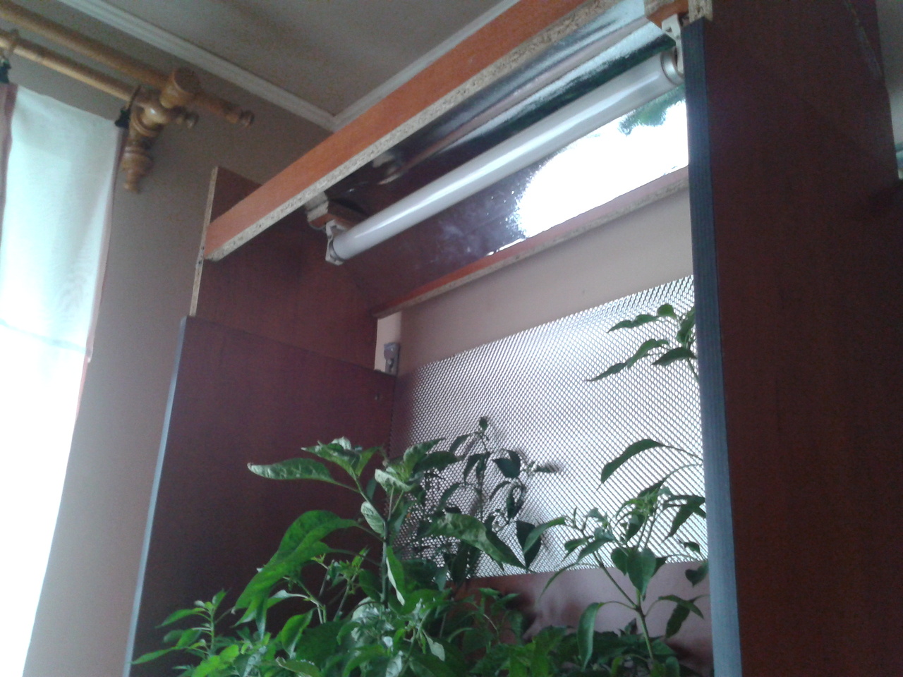

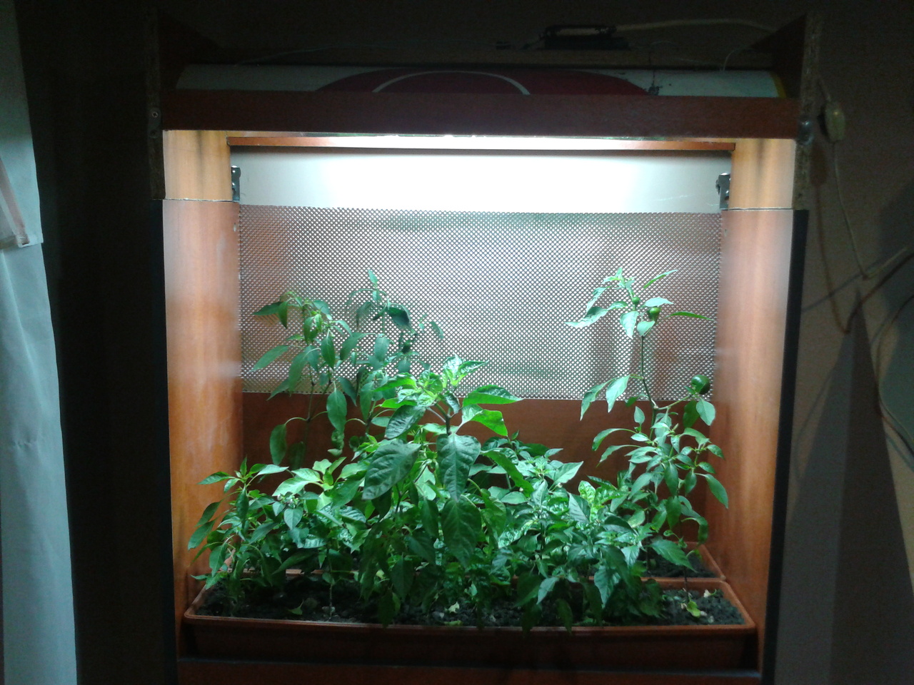

(#) INOX 4 EVER hozzászólása Dec 27, 2013 /
Sziasztok Mesterek!
Minden hozzám hasonló hobbi elektronikás életében eljön az a pillanat, amikor a 0,4mm alatti vezetősávok a vasalásos NYÁK készítő eljárással csak maszatolás.
Lehet, hogy nem mindenkinél, de akárhogy vigyázok, az egymáshoz közeli vezetősávok vasalás után vagy hiányosak ,vagy egybefolynak.Magyarán nincs kedvem áztatás után újra rajzolgani alkoholos filccel a fél NYÁK-ot.
Szóval megpróbálkoznék a Fotós eljárással, gusztusosabb NYÁK-ok készítése érdekében.
Két kérdésem merülne fel így hirtelen.
Az egyik, hogy milyen cső kellene hozzá?
2 féle van itthon.
Az egyik egy 20W-os diszkós UV fénycső (lila) , a másik egy Daylight fénycső, amit növénytermesztéshez használok.(NEM MARISKA !) Papírforma szerint a napfény színspektrumának 98%-át adja le. A növényeknek bejön.
Szóval a kettő közül használható-e erre a célra?
Mivel a növényeket elég sokáig kell világítani (24 órából legalább 10), takarékossági célból készítettem egy tökéletes parabolavályút krómfóliával, hogy elég legyen egy cső, és a világító felületet kihúzza nagyjából 80x35cm-re.
A második kérdésem az lenne, hogy használható egy csővel ez a parabolavályú a NYÁK levilágítására?
Képek mnellékelve.
Mivel a parabola pontosan merőlegesen vetít lefelé, gondolom kevés az esély az alávilágításra.
Mellesleg a legnagyobb NYÁK amit általában készítek 15x20cm.
Szóval örömmel várok minden véleményt, ötletet, vagy kritikát.
INOX
(#) kaqkk válasza INOX 4 EVER hozzászólására (») Dec 27, 2013 / 1
A parabolavályú okos megoldás, a csövekről meg így látatlanban csak annyit , hogy keresd meg nézd meg az adatlapjukat a fotólakk és a DRy fólia is a 360-380nm es hullámhosszra a leg érzékenyebb .
(#) INOX 4 EVER válasza kaqkk hozzászólására (») Dec 27, 2013 /
Köszönöm a gyors választ.
A vályú szerintem is jó, bár ahogy említettem nem emiatt készült, de itt is jobb, mint egy kazal csövet megvenni.
Örömömre szolgál, hogy nagyon nem kell bevásárolnom.
A két itthon fellelhető fénycső közül egyértelműen a diszkós cső lesz a nyerő.
Pont abban a tartományban nyerő amit említettél 360-380nm.
Már csak az a kérdés, hogy milyen magasságból érdemes megvilágítani, és mennyi ideig?
Ez olyan amit magamnak kell kikísérletezni igaz?
Köszi a választ!
Inox
A távolság 15-20 cm az idő az DRY nál 5sec től 1-2 percig a P20 nál 3-10 perc ....
(#) Bakman válasza INOX 4 EVER hozzászólására (») Dec 27, 2013 / 1
Kb. 20 cm elég szokott lenni. Ha a felületre teszel egy fehér lapot, láthatod, hogy mennyire egyenletes a fényeloszlás. Az idő eléggé képlékeny. Túlvilágítani nem nagyon lehet átlagos csövekkel/technikával). Én előre lakkozot panelt használok, két réteg fóliával, 15 perc alat tuti kész.
Alávilágítás akkor keletkezik inkább, ha a fólia, amin a vezetősávok vannak, nem a nyomtatott felével érintkezik a panellel.
(#) kaqkk válasza INOX 4 EVER hozzászólására (») Dec 28, 2013 /
