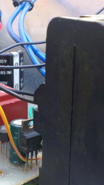

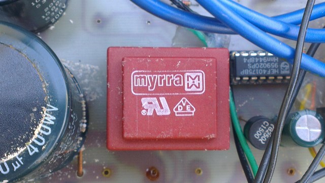

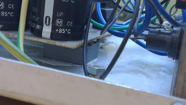

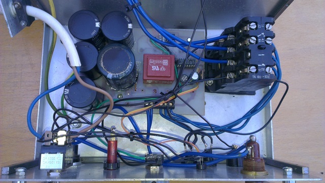

Örülök, hogy rátaláltam erre a fórumra, a segítségeteket kérném! Apám kapta az egyik ismerősétől a képeken látható szerintem frekvenciaváltót. Ezt az ezen a fórumon fellelhető fotókból, az azokon látható hasonló alkatrészekből ill. kapcsolási rajzokból gondolom. Valaha rádió-tv műszerésznek tanultam az alkatrészek felismerése nem okoz gondot, de azért akad egypár amiről nem tudom micsoda! Az ismerős kb. 15-20 éve vásárolta egy szegedi villamosmérnöktől (aki készíthette) akinek se a nevére, se az elérhetőségére nem emlékszik. Régebben használta, majd egyszer csak füst távozott a kütyüből ezért "sutba dobta". Egy köszönöm-ért apámnak adta.Levéve a burkolatot rögtön látszik a 470 micrós/400W-s kondi szállt el, illetve a fekete bakelitben lévő üvegbiztosíték (persze annak az a dolga ilyenkor). De elszállhatott-e egyéb alkatrész is? Hogy lehetne kideríteni? Az előlapon lévő kezelőszerveknek a szerepe is homályba vész. Billenős főkapcsoló, bekapcsolást jelző piros lámpa, ill. üzemzavart jelző piros LED oké, de az alatta levő fekete és piros nyomógomb (reset/újraindítás ?) illetve a tőlük jobbra lévő piros billenőkapcsoló, noés a középen lévő potméter az előlapba karcolt nyíllal vajh mi célt szolgál? Mekkora teljesítményű 3 fázisú motort lehet vele működtetni? Bármilyen hasznos információt megköszönök! Mellékelem a róla készült képeket.
A meglátás jó, ez egy frekiváltó. A potméterrel a motor fordulatszámát tudtad állítani, amikor még működött a szerkezet.
Érdemes megvizsgálni az egyenirányító hidat, hogy nem zárlatos-e, amúgy elég stabil szerkezetnek nézem. Én úgy tudom, hogy az a kis modul, ami a panel aljára van szerelve elvisz akár 1kW-os motort is. Csak azt nem sikerült megtudnom, hogy honnan származik. Találkoztam már más gyártmányában is vele. Az is erre az 555-ös és fliplopos áramkörös megoldásra épített. A hozzászólás módosítva: Júl 23, 2013
Helló!
Mivel nem mai gyerek, ezért én a potit kicserélném valami strapabíróbbra...
Mindkettőtöknek köszi a gyors reakciót!
Esetleg a nyomógombok - kapcsolók szerepére valami ötlet? Illetve a szürke és piros "kocka" micsoda,valamint a fenéklemezhez csavarozott "végfok" sérülhetett-e? Hogy lehetne megállapítani - kimérni? Üdv.
Mérd végig az áramkör kimenetét a táp +/- felé, mintha egyenirányítót vizsgálnál s a kimeneti három fázis felől menne a betáplálás. Az egyes fázisok és a táp + fele között egy-egy diódát kell látnod, nyitófeszültsége 0,5 - 0,7V. Hasonló a helyzet a táp negatív oldala felől a fázisok irányába, ott is egy-egy dióda nyitófeszét kell látni. Ezek a diódák a végfokozat teljesítménykapcsolóinak a belső diódái ( body diode - test dióda ). Fordított irányból nézve a táp + oldaláról a kimenetek felé nem szabad mérőáramnak folynia, tehát a műszer szakadást kell mutasson, ha jó az végfok. Ugyanígy a kimeneti fázisok és a táp - oldala felé is meg kell nézni, hogy nincs-e folyamatos vezetésben valamelyik teljesítményeszköz.
Azt, hogy a tápnak melyik a plusz és mínusz oldala, vagy a graetz állásából vagy pedig a pufferkondik jelöléséből fogod látni. A próbához itt a fórumon olvastam jó ötletet, hogy a betáppal sorba kötsz egy normál izzót ( 15W - 25W ) és úgy adod rá a villanyt. Ha zárlat van valahol, a körte világítani fog, de vészes nagy áram nem fog kialakulni, mivel az izzó korlátoz. Szerencsés valami leválasztó trafón keresztül próbálkozni, amivel csökken a balesetveszély. NAGYON ODA KELL FIGYELNI, MERT KOMOLY ENERGIA HALMOZÓDIK FEL A KONDIKBAN, S EZ KIKAPCSOLÁS UTÁN IS ODAVERHET! Ellenőrizd még bekapcsolás előtt, hogy van-e valami 100-200k Ohm -os ( min. 2W-os ) ellenállás a kondenzátorokon, amik kisütik azokat. Ha nincs rajta, akkor legelőször is pótold a hiányosságot. A leválasztó tarfó pedig szükséges eleme a próbának, nem csak eshetőség. Valahonnan kérj kölcsön akár, de anélkül ne próbálkozz!

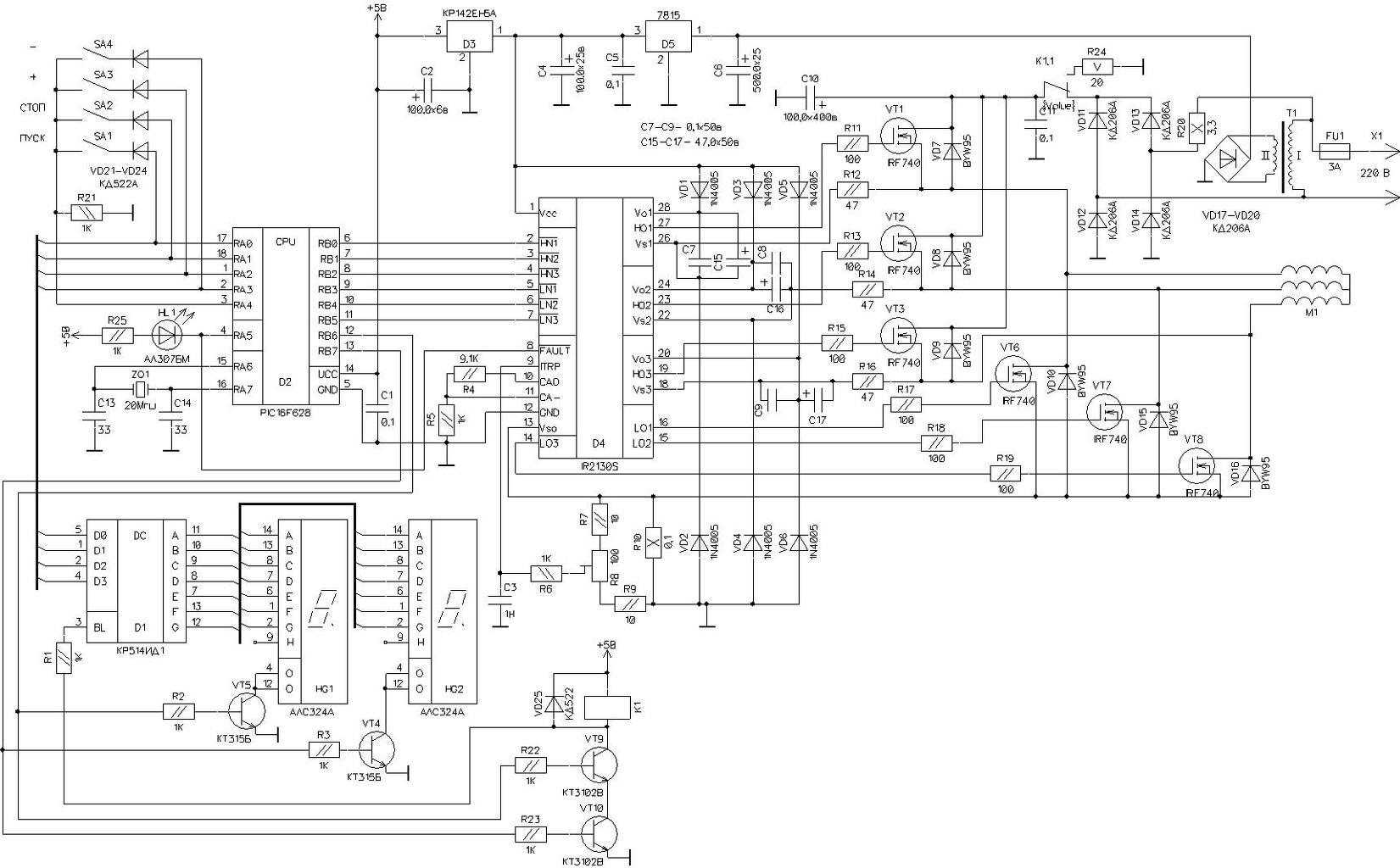

A dcsabi által feltöltött filet lefordítottam (MPLAB-al) HEX filera, de a PIC-be égetve nem sok életjelet adott, talán csak annyit, hogy a lábak funkciói azok aminek a rajz szerint lenniük kell, de egyik lábon sem mérhető semmilyen inpulzus. Abban szeretnék segítséget kérni, hogy ennek milyen okai lehetnek.
A feltett filt próbáld meg a mellékelt áramköri környezetben. Kb két éve szedtem le egy orosz oldalról, utána hamarosan meg is építettem... Működött... Az a link ami oda vezetett, már nem él.
Ez az áramkör lett megépítve, ebben lett kipróbálva.
Lehet, hogy a fordításban van a hiba?
Megpróbálom előkeríteni az áramkört, vagy darabjait...de legfőképpen a PIC-et. Visszaolvasom és felteszem. Normál módon a start megnyomása után kell indulnia, kb 2mp felfutással. A +és - gombot nyomkodva kell a frekinek 0-99-ig állíthatónak lennie. Ezt a kijelzőn szépen látni. (induláskor 0)
