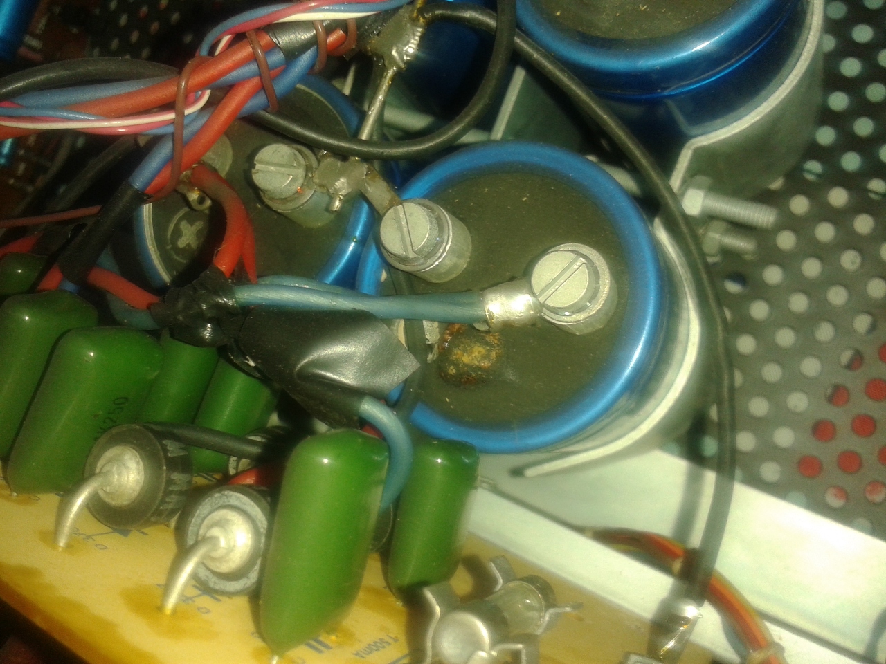

Segitséget szeretnék. Képeken látható puposódás .Ezeket mijenre lehet cserélni ?Az van ráirva hogy MM CE-1074 8800 4 db van belöle és mind a négy felvan puposodva . Hol kapható ijen ?? Esetleg jobb
Ezeket 10000µF 63V-os elektrolit kondenzátorral pótolhatod. Példa a csavarosra.
A hozzászólás módosítva: Feb 17, 2014
http://www.hestore.hu/prod_10023106.html Ez is jó ugyanolyan csak forrasztós gondolom akkor ez jo nem ?
