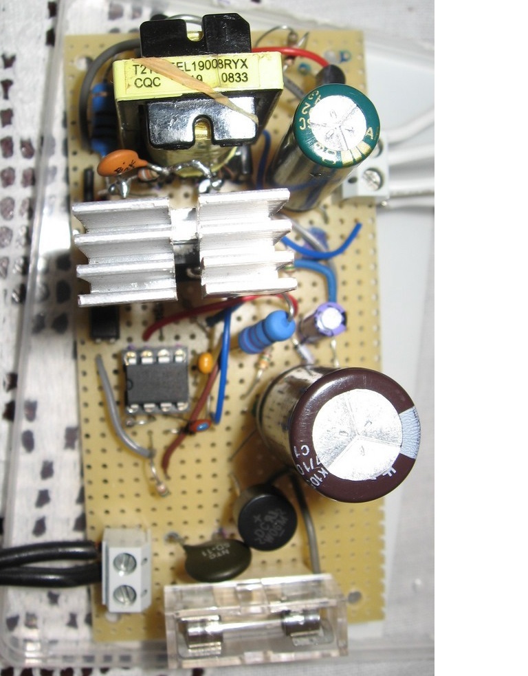

Végigbogoztam a kapcs. rajzot, nyáktervet (mellékelem beírva az értékeket, csak hogy jól értelmeztem őket ).
Felmerült bennem néhány kérés: - a gate ellenállások mellett mik azok a SOT-23-as tokok (az AN-1160-ban viszont van ott egy D-R páros), - az alsó FET D-S-én van egy 1206-os valami, - a Cbhv 1µF az pontosan honnan jött ki ( és a kapcs. rajzon ott hiányzik egy vezeték a 6-lábról a 20 pont felé), - nem találtam a segédtáp pufferét (az AN-1160-ban +2 szűrőkondit is használ). - ide nem kell a két oldali föld közé a 2,2nF Y-os kondi?, - az indításhoz az 2x100k nekem nagyon kevésnek tűnik. Hiába próbálgattam nekem ezek a menetszámok nem akartak kijönni (csak majdnem ). Ha jól értelmezem 25 menet primer, 10-10 menet szekunder, 3 segédtáp, 1 SMPSII segédtáp. A trafó számításnál légrést kér a magba! Te milyen technikával tekered, mint Cimopata cikkében, vagy van valami jó módszer egy csévéből osztottat csinálni. Engedelmeddel ezeket átrajzolgatnám a nyákon, ha kiderítjük mire van még szükség, mire nem.

Azok segítségét szeretném kérni akik már építettek hasonló kapcsolóüzemű tápot. A rajzon ne vegyétek most figyelembe a 10000µF kondikat, mert még nem tudom pontosan, hogy mi lesz jó. A 230 as bemenetnél valaki a kondit a hídhoz igazítja, valaki az IC hez, így erre sem kérek kiigazítást most. A NYÁKot most nem fogom újra csináni. Ha valaki lát valami szarvas hibát a munkámban, kérem jelezze. Köszönöm szépen. Üdv: K.Gy.
Mit jelezzünk? Mindig előre legyártod a nyákot, (rengeteg apróbb hibával) majd utánna közlöd, hogy nézzük át (de már készen van) és a hab már csak a tortán, ha valaki szól, hogy ez meg az nem éppen előnyös (kivitelezési sorrend van!) akkor jön a sírás, és remegés. 65. Alkalomra megkérded, én 66. alkalomra is le fogom írni, hogy a kondit hurokra kötjük. Nem értelek, annyi hely van és csak azért is mert ha mások legyintenek rá hogy "jól van az úgy" -mert már előzőekben rengetet segítettek-, attól az még nem jó.
Jó tanár módjára elmondjuk 101x is (én már át is rajzoltattam, de visszaalakult).
Működni fog: igen. Lehetne jobb: igen. Tanuló projekt lesz.
Mondjuk az áramkorlát ellenállással nem tudom hogy fogsz játszani, élég fixre van kötve .

Talán a pirmer-szekunder közötti hidegítő kondi nem. Nem a két föld közé tesszük. 2-es érintésvédelmi oztáylú készülékeknél nem tudsz a védőföldre hideíteni, ezért rakják be azt az Y kondit. 1-es érintédvédelmi osztályú készülékeknél a zavarszűrő része a hidegítő Y kondi. Attól függően hogy a labortápot milyen körenyzetben használja szükséges lehet a szekunder hidegítése Y-kondival. Ha nem kell, hgoy lebegő legyen, akkor a szekunder egyik pontja védőföldre köthető. * A hozzászólás módosítva: Feb 9, 2014
