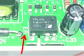

(#) ha3fis hozzászólása Feb 11, 2014 /
Lenne egy kis problémám a mosógépünkkel, amelynek az adatai: Zanussi ZWG1100M (914579808 00)
Két hete mosás közben leállt, mivel már lejárt a garanciája, belenéztem. A vezérlő
paneljén a táp IC (TNY276PN) 4-es lába "elégett". Rendeltünk a "nagyfaluból" egy újat,
meg is jött egy hét után, kicseréltem, a 3. mosás közben ismét leállt. Kicseréltem az
5 elkót, majd újra mosni próbáltunk, de az indulás után pár perccel leállt és kb. fél
másodpercenként sípol és felvillannak a LED-ek.
A komplett panelt 32.000Ft-ért lehetne megrendelni és majd csak egy hónap múlva
hoznák be az országba...., de ennyit nem tudok a javításra szánni és várni.
Mit kellene még kicserélnem, hogy menjen rendesen?
Köszi előre is a segítséget!

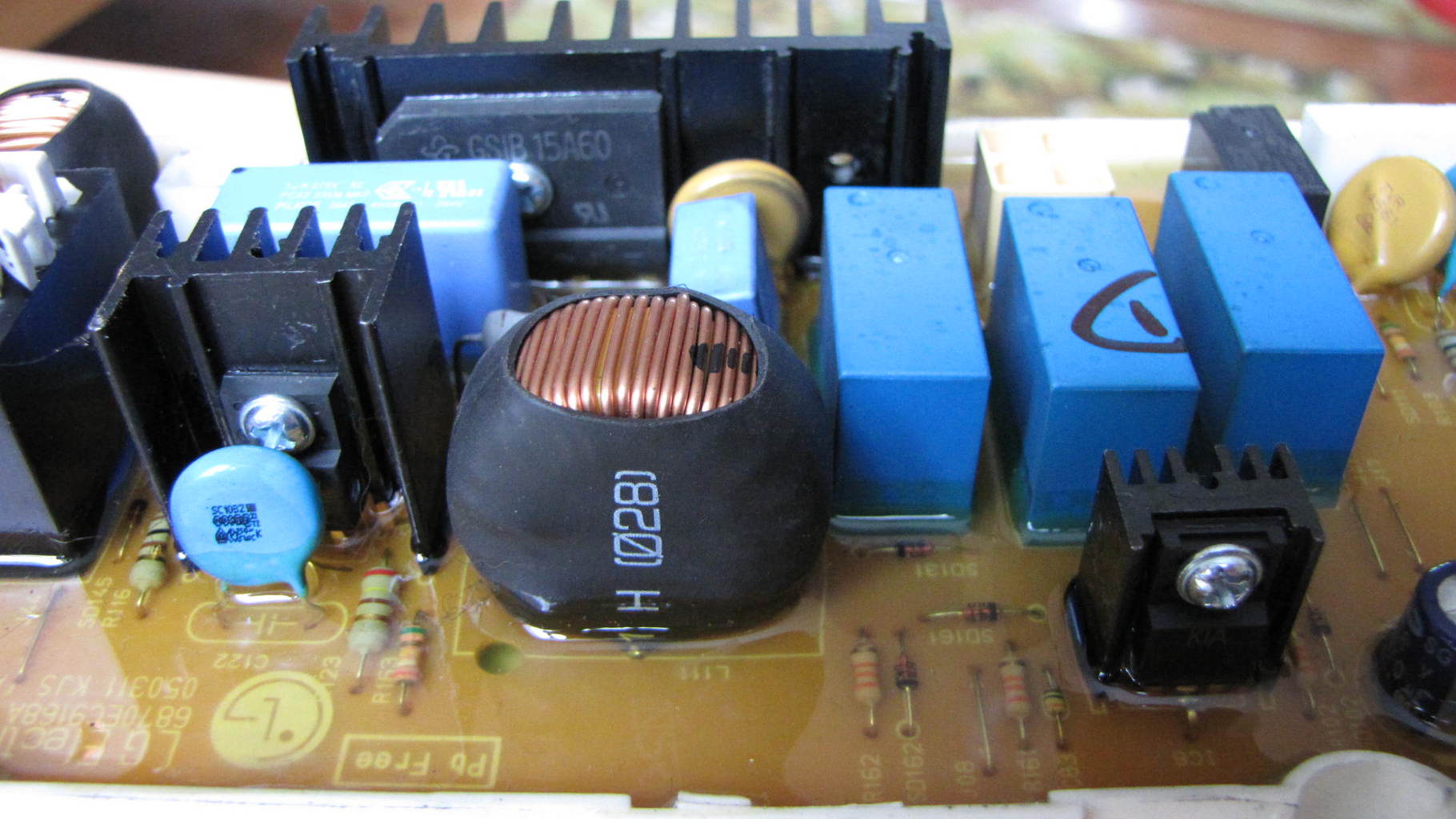

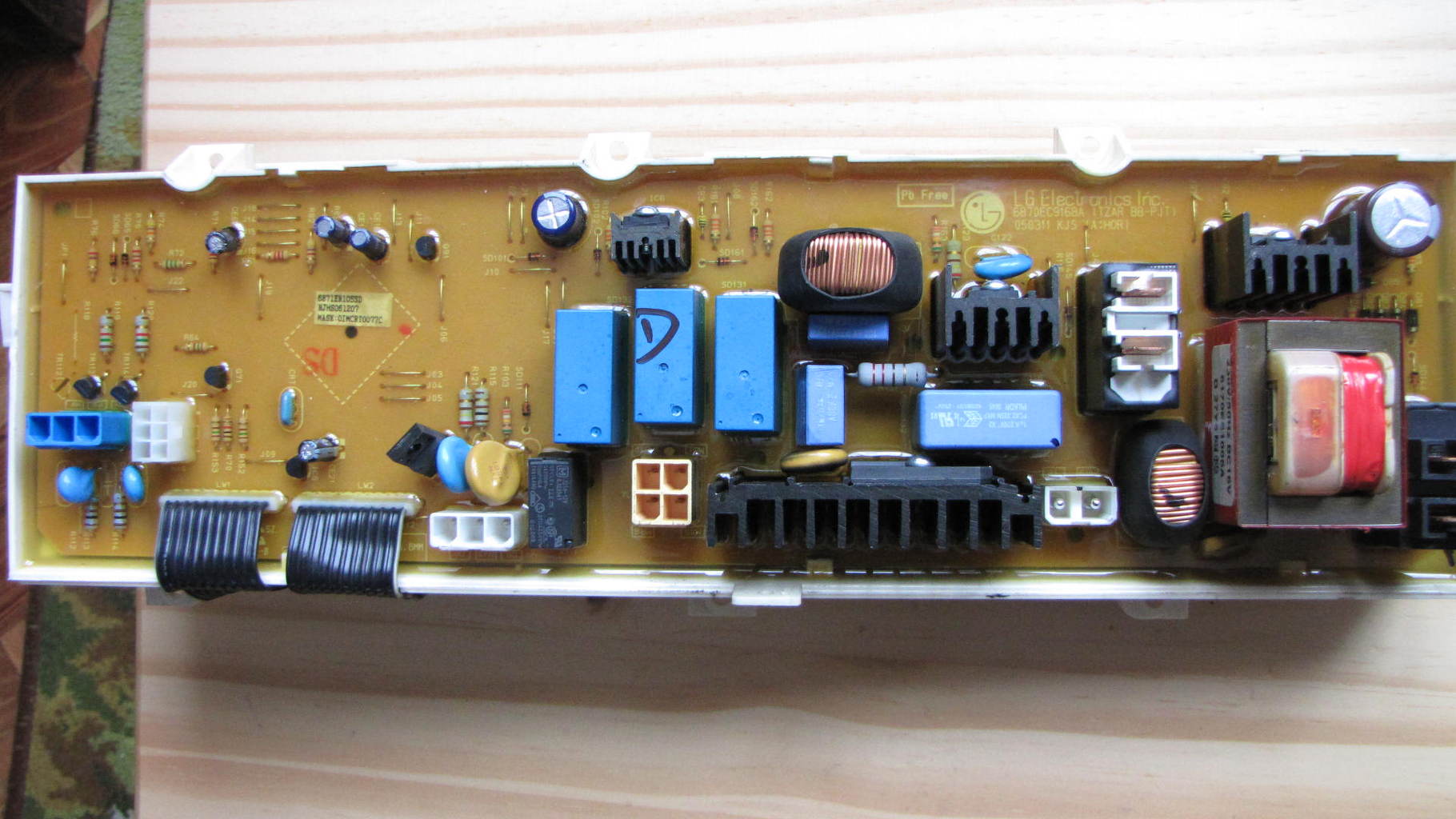

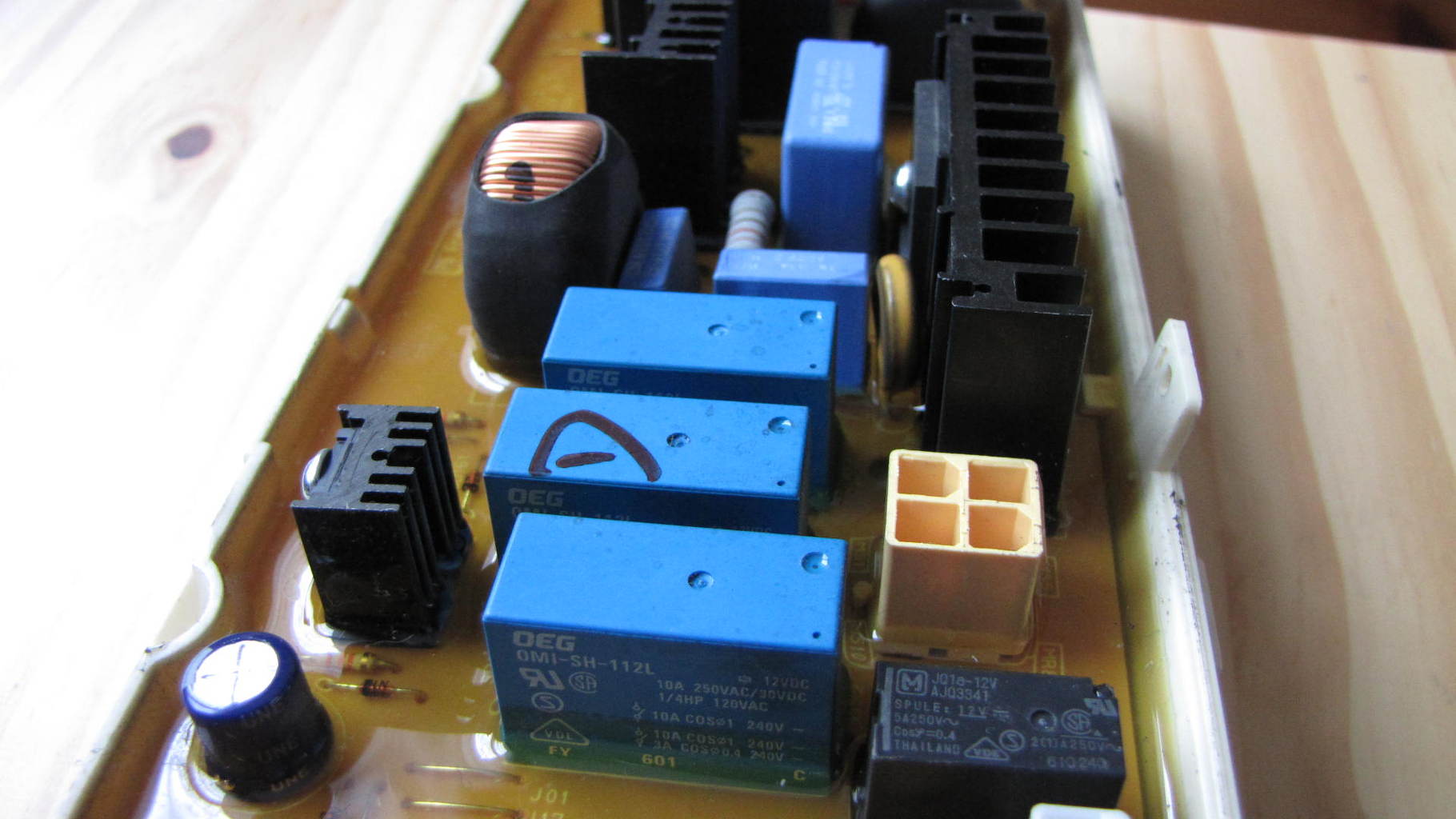

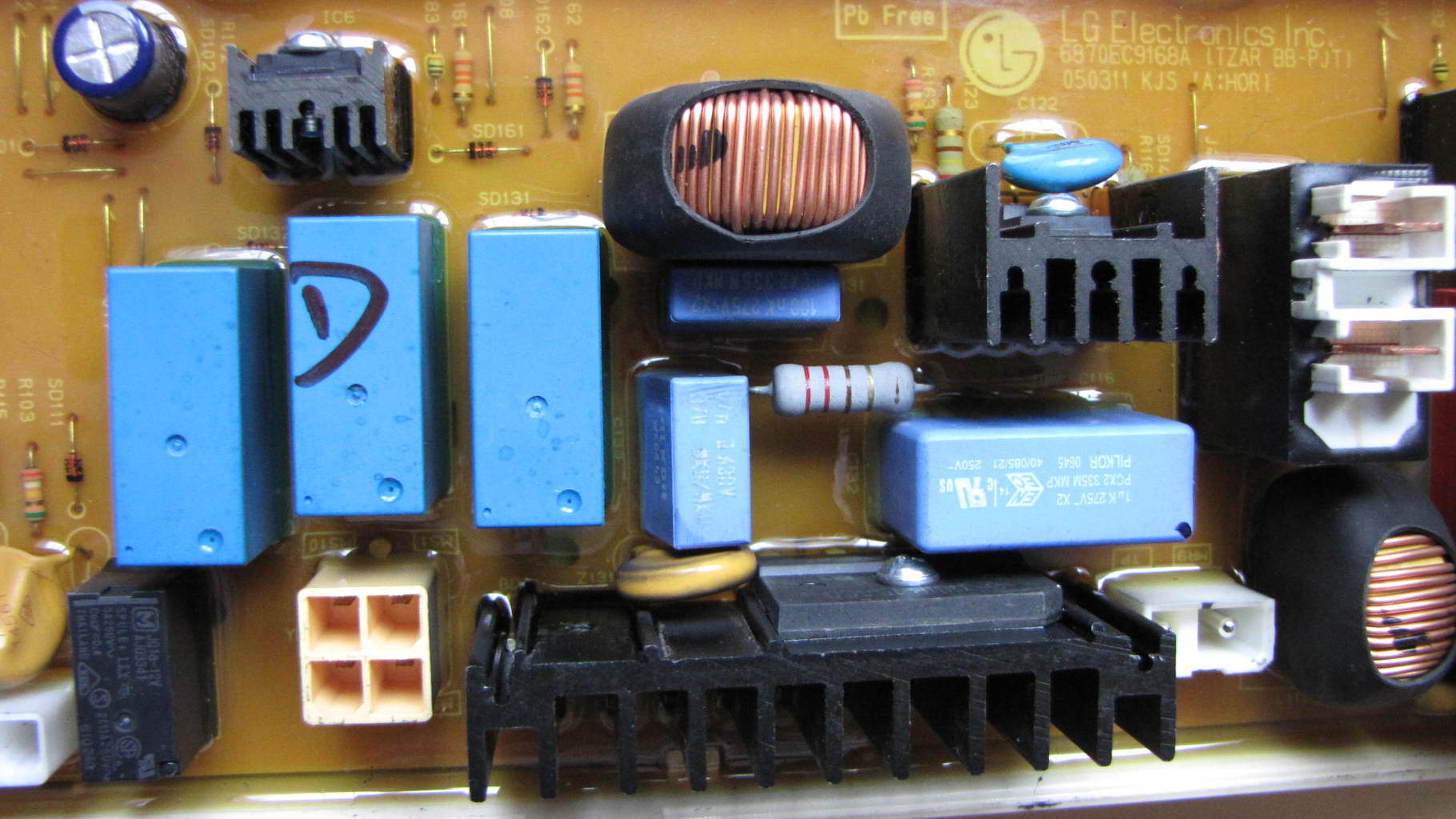

(#) Tityi hozzászólása Feb 11, 2014 /
Kedves Szakik!
Kaptam egy LG WD-80150NUP mosógépet.Az előző tulaj szerelővel megnézette,aki szerint panelhibás a gép,nem éri meg javíttatni.
Hibajelenség:Minden működik rajta rendesen,de a programot nem fejezi be,mert nem centrifugál.Mikor simán csak centrifugálásra állítom,akkor mutatja az időt,bekapcsolja a szivattyút.Ezután hallani,hogy a panelon bekapcsol az egyik relé és halk búgást jön a motor felől egészen addig,amig a relé hallhatóan kikapcsol.Mi lehet a probléma?
Nagyon szépen köszönöm a segítséget!(Ha kell akkor holnap képeket is tudok a panelról készíteni)
(#) zolika60 válasza Tityi hozzászólására (») Feb 11, 2014 /
Első nekifutásra a szénkeféket nézném meg benne. Lehet, hogy már a centrifugához szükséges nagyobb árammal nem bírnak el. Ha az rendben. megvizsgálnám a relét is.
(#) Olife válasza Tityi hozzászólására (») Feb 11, 2014 /
Nálunk is ez volt a gond és kicsréltem a szénkeféket ezzel megoldódott!
Van egy Indezit mosó-szárítónk.Hibajelenség :-Öblitő program alatt nagyobb ruhatöltetnél a motor dolgozik(zúg),de az üst nem forog - nem csúszik az ékszíj.Szénkefét cseréltem ebben is.
Valamilyen ötlettel tudnátok segíteni?WIDL106 a típusa.
(#) napocska hozzászólása Feb 11, 2014 /
Szerbusztok Szakik. AWZ-typ száritógéppel küzdök,sokan vagyunk így. Talátam a német kollegák
ügyesen megcsinálták és megoldották. * Köszönet nekik.
A hozzászólás módosítva: Feb 11, 2014
(#) Tityi válasza zolika60 hozzászólására (») Feb 11, 2014 /
Megnéztem a keféket,elég hosszú.Azzal nem lehet gond.Néztem,hogy 9 vezeték megy be,abból 2 a tacho generátoré.Úgy tudom,hogy ezek soros motorok.Ebben az esetben pedig a panelon van sorbakötve a motor.Talán valamelyik relé nem jó?Honnan tudom,hogy melyik és hogyan mérem ki?
Mekkora az elég hosszú? mert 1-2cm már rövidnek számít. Sajnos nem tudom melyik a reléje, de ha nem tudod kitalálni a vezetékekből, nézd át mindet. Lehet, hogy csak a forrasztása van kirepedve a panelon.

(#) Tityi válasza Tityi hozzászólására (») Feb 19, 2014 /
Megmértem a panelon a motorra kapcsolt feszültséget.Mivel csak egy pillanatra kapcsol be és digitális műszerrel mértem nem biztos ,hogy pontos az érték,de így csak 54V-ot tudtam mérni.Ha levettem a szíjat,akkor is ugyanez volt a helyzet.Egy hozzászólás szerint lehet a triac is bűnös.
