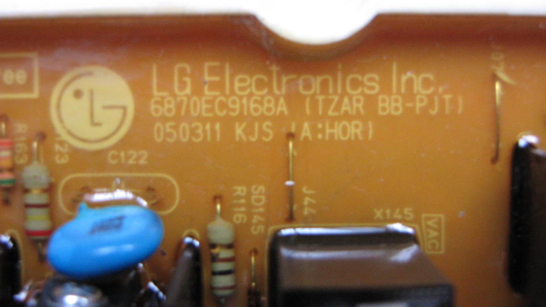

Kaptam egy LG WD-80150NUP mosógépet.Az előző tulaj szerelővel megnézette,aki szerint panelhibás a gép,nem éri meg javíttatni. Hibajelenség:Minden működik rajta rendesen,de a programot nem fejezi be,mert nem centrifugál.Mikor simán csak centrifugálásra állítom,akkor mutatja az időt,bekapcsolja a szivattyút.Ezután hallani,hogy a panelon bekapcsol az egyik relé és halk búgást jön a motor felől egészen addig,amig a relé hallhatóan kikapcsol.Mi lehet a probléma? Nagyon szépen köszönöm a segítséget!(Ha kell akkor holnap képeket is tudok a panelról készíteni)
Első nekifutásra a szénkeféket nézném meg benne. Lehet, hogy már a centrifugához szükséges nagyobb árammal nem bírnak el. Ha az rendben. megvizsgálnám a relét is.

Megnéztem a keféket,elég hosszú.Azzal nem lehet gond.Néztem,hogy 9 vezeték megy be,abból 2 a tacho generátoré.Úgy tudom,hogy ezek soros motorok.Ebben az esetben pedig a panelon van sorbakötve a motor.Talán valamelyik relé nem jó?Honnan tudom,hogy melyik és hogyan mérem ki?

Mekkora az elég hosszú? mert 1-2cm már rövidnek számít. Sajnos nem tudom melyik a reléje, de ha nem tudod kitalálni a vezetékekből, nézd át mindet. Lehet, hogy csak a forrasztása van kirepedve a panelon.

Megmértem a panelon a motorra kapcsolt feszültséget.Mivel csak egy pillanatra kapcsol be és digitális műszerrel mértem nem biztos ,hogy pontos az érték,de így csak 54V-ot tudtam mérni.Ha levettem a szíjat,akkor is ugyanez volt a helyzet.Egy hozzászólás szerint lehet a triac is bűnös.
