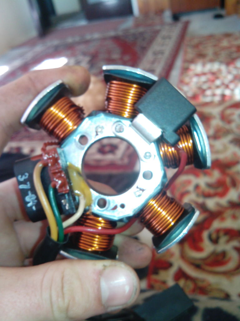

Sziasztok!Lecseréltem a pitbikeomat egy suzuki ts 125x-re,de rossz a gyújtástekercs.Valaki szerelésnél odavágott az egyik tekercsnek és zárlatos lett.Majd szerzek egy másikat.A lényeg hogy hirtelen nem akarok venni egy gyújtást így 40e ft körül ezért arra gondoltam amíg találok egy használtat felraknám az inner rotor készletet mert az van kéznél.A kérdésem az lenne hogy az inner rotor alaplapját úgy kell felfúrnom, hogy amikor a dugó holtponton van akkor legyen a lendkerék mágnes és a jeladó egy síkban?Ilyen a inner : Inner roto

Sziasztok!Csak küszködnék a ts125x gyújtásával.Az előző tulaj valamivel megroncsolta a tekercset.Két kérdés.Szerintetek javítható e valahogyan,illetve ha nem mivel nekem nem kell világítás,nem e lehetne a világítás részt használni gyújtótekercsnek?Milyen értéket kellene mérjek a végeken ha jó a tekercs?Előre is köszi.
A gerjesztőtekercs és a vasmag közt 100 ohm-nál többet kell mérned, és az értéknek nem szabad változnia nagymértékben, ha a gyújtás gerjesztőtekercsét kézzel nyomkodod.

A vasmag és a gyújtótekercs kivezetése között 40-300 Ohm-ig ugrál attól függően hogyan mozgatom a kábelköteget.A tekercsnek van nég kivezetése ebből 3-on tudok mérni 1 Ohm körüli értéket,de a nagyfesz kivezetése és a másik három között nem mutat semmit.
Bocs,csak mérési hiba volt.Stabil 3 Ohm....
Nem tudom mit mérsz...
Ha minden igaz, akkor van egy fekete+piros csíkos hüvely, ez lenne az egyszem tekercsnek a vége, ami a gyújtóelektronikára megy. A kezdete le van kötve a vasmagra.
Igen!A fekete-piros csíkos vezetéket és a vasmagot!3 ohm
Ezek szerint több változata is van az elektronikának. Találkoztam már ilyen kis ellenállásúval is, ennek a fajtának más a működési elve, mint a hagyományos többezer menetes tekerccsel szereltnek.
Egyáltalán nincs szikra?
Nincsen.De a képen látható az ütés.Szerintem ott menetzárlat lehet.Egyébként a tekercstől kijön négy vezeték,három sárga és egy fekete-piros.Ez utóbbi a vasmagra mérve 3 ohm,a többi egymáshoz képest kb 1 ohm.Az a baj hogy nincs összerakva a motor így nem tudok feszültséget mérni rúgás közben,de a cdi az jó,szerintem több mint valószínű,a tekercs a hibás.

A három sárga az a háromfázisú generátor tekercseinek kivezetése. A csillagpont szigetelt, elvileg nem érintkezik semmi egyébbel. A gerjesztőtekercs kezdete testelt, a vége a fekete-piros hüvely.
A különálló jeladó tekercse hibátlan?
Szerintem az jó mert a lendkerék mágnes elhaladására reagál.
A jeladótekercs ellenállása 110 ohm
