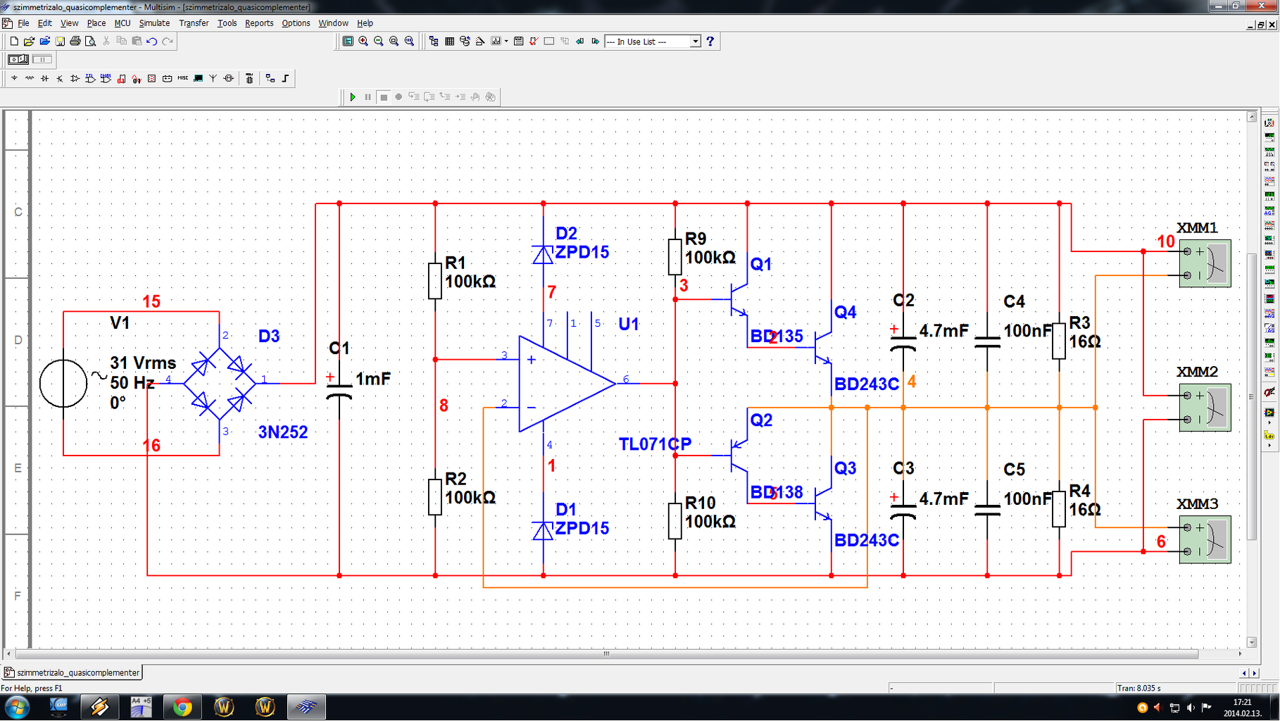

Üdvözlöm a kedves pákásokat!
Félnapi tevékenységem révén és a B...elektronikán való keresgélés után kialakult egy kapcsolás amivel a 2*25W -os texas erősítőmet szeretném ellátni.
A lényege hogy a meglévő trafóról, aminek nem csapolt a szekundere, el tudjam látni +/-20V-al a végfokot.
A kiötlés azért tartott ilyen sokáig, mert meg kellett keresni a vonatkozó félvezetőket, is és azokkat hasznosítani.
Az eredeti kapcsolásban egy PNP/NPN darlington pár volt, ezt én quazikomplementer tranzisztorokkal helyettesítettem.
Szeretném ha a tapasztaltabbak átnéznék, mielőtt összerakom.
A képet a multisim-es tesztek közben készítettem, ott működött a dolog.
Észrevételeket és tanácsokat szivesen várok!
Lőrinc
(#) czibulak válasza czibulak hozzászólására (») Feb 13, 2014 /
Annyit még hogy BD243 helyett TV sorvégtranyóját használom, mert ez van itthon amiről adatot is találtam, meg ebből van csak két egyforma.
(#) Sebi válasza czibulak hozzászólására (») Feb 13, 2014 /
Ránézéssel: a műveleti erősítő táplábai közé illene egy 100n...1µF kondi, ezenkívül elég nagynak tartom az R9,R10 pozícióban a 100k-t. Nem elírás? (10k)
(#) czibulak válasza Sebi hozzászólására (») Feb 13, 2014 /
Épp csak beraktam az ellenállásokat oda mert nélkülük szaladgált a kimenő feszültség.
Megnézem mit szól kissebbhez.
Az Opamphoz jó lesz elkó is? az erősítőben azt használtam.
10K-val konvergencia hibát talál, és nem marad szimmetrikus a kimenet sem.
Igazán érdekes, mert viszsaállítva 100K ra sem szimmetrikus.
Eszközöltem kis változtatást, így hajlandó működni.
Pedig paíron a BD138 és 135 komplementerek. Még egymás adatlapján is úgy szerepelnek.
A hozzászólás módosítva: Feb 13, 2014
(#) reloop válasza czibulak hozzászólására (») Feb 13, 2014 /
(#) czibulak válasza reloop hozzászólására (») Feb 13, 2014 /
Mutattad már, ki is próbáltam de egyszerűen nem volt semmi a kimeneten, lehet hogy nálam van a hiba...
Még elő fogom venni azt is, de ki akarom próbálni ezt quazikomplementer páros megoldást.
Azt az 1-2mA-t kell kordában tartani ami a végfok DC hibájából a hangszórón folyik. Nem lősz durván túl a célon?
Amit rajzoltál akár oszcillálhat is
Ennyi erővel működnie kéne úgy is hogy csak két kondenzátort teszek oda és a közös pontot használom testnek, de az azonnal elhúzott egy irányba.
Oszcillálnia szerintem nem kéne, mert negativ a visszacsatolás.
Hogy mennyire lövök túl a célon azt nem tudom.
Ha lenne két ampermérőm akkor kimérném, így viszont sőtétben tapogatózok.
Ki szertném próbálni a kreációt már csak kiváncsiságból is.
A te megoldásodat szintén.
Ennek valóban működnie kéne két kondival is, mert a Zener előtétek szépen behúzzák középre. Ha elrántja valamelyik irányba akkor vagy rosszul van a kapcsolás megépítve, vagy a rendkívüli gerjedékenységének estél áldozatul. A Texas témában sok szó esik erről. Egy ilyen feszültségkétszerező táppal teszteld le az erősítőt!
Ezzel üzemel már egy éve (amióta elkészült).
A zénerek nem csak a műverősítőnek stabilizálnak?
A Zener-ek közös pontja épp kiadja a teljes tápfeszültség felét, ha az előtétellenállások azonos értékűek mindkét tápoldalon (miért nem lennének). Hangszóró nélkül is félrehúz?

Ha jól értem a kapcsolásod lényegét, akkor a feszültségek csak annyira lehetnek egyformák amennyire egyformán erősít a két tranzisztor.
Ha ez így van akkor talán mégis érdemes beletenni a műverősítőt, és lehagyva a második fokozatot máris kész a kiegyensúlyozott táp.
A két tranzisztor egyike biztos zárva marad, a másik amennyire nyit az mérhető a kollektor-ellenállásán. Lesz pát tized volt eltérés, de ennek nincs gyakorlati jelentősége.
A megoldás érdekessége, ha az erősítő kimenete kiül az egyik tápra, akkor a hangszóróáram csak annyi lesz amennyi az előbb említett kollektor-ellenálláson képes folyni.

(#) czibulak válasza reloop hozzászólására (») Feb 19, 2014 /
Megembereltem magam és összeraktam a kapcsolásodat, akarommondani szétszedtem és újraösszeraktam, BD138/BD135 párossal. sikeresen leégettem vele egy TV-s végfokot.
Gondoltam kicsit sok volt a feszültség úgyhogy rátettem a texasra, villant a bizti.
Kis keresgélés után rájöttem a hogy a szép színes drótokat fordítva forrasztottam rá
Eztán gyors bizticsere és átkábelezés következett, és épp most zajlik a próbaüzem.
Hangártya 5%-on, A trafó amit használni akarok 32 fokos, a két tranyó 25 fokos.
Úgy néz ki kevés lesz neki a trafó.
A kapcsolást köszönöm szépen!
