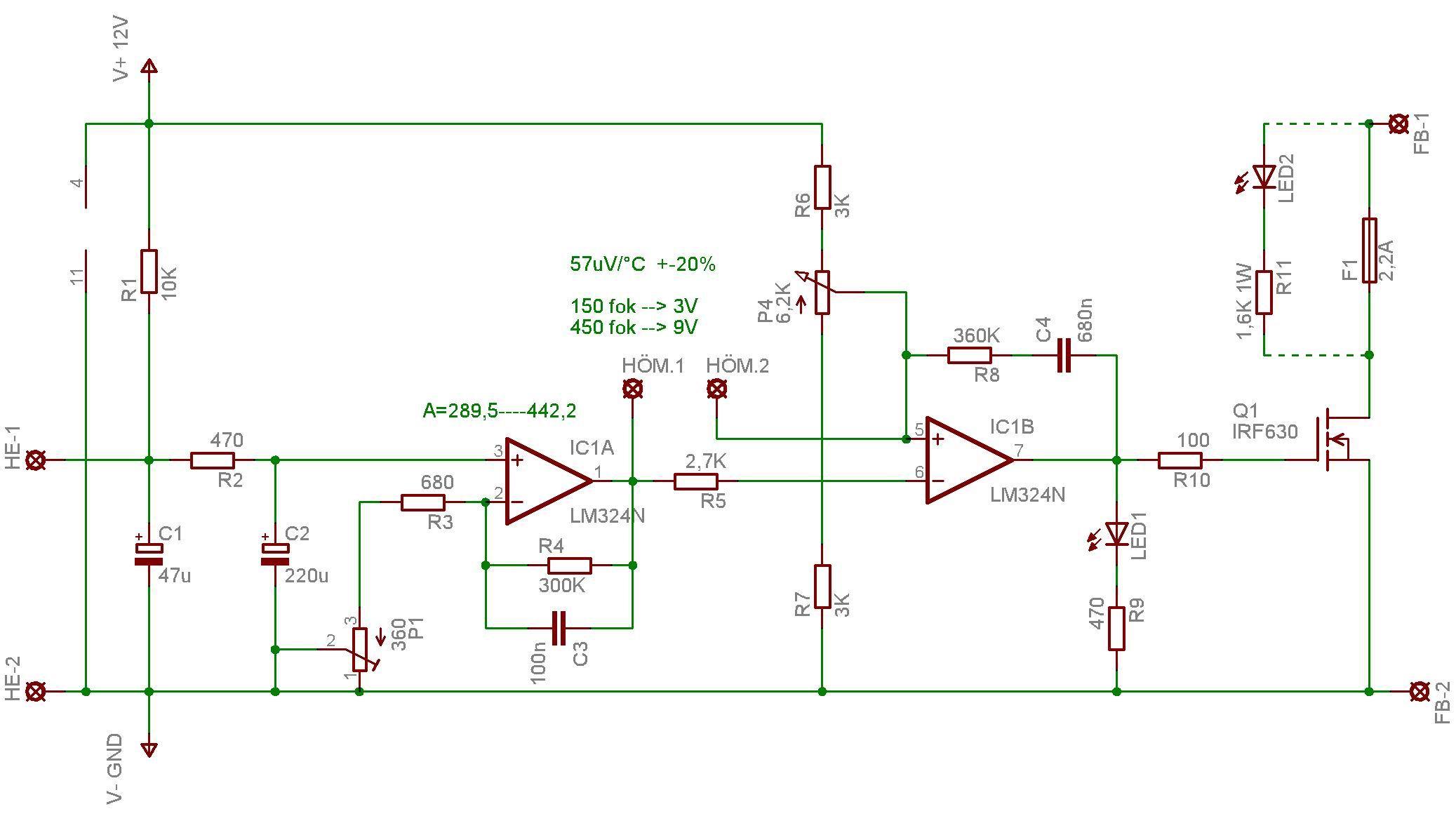

(#) gulyi88 válasza Dióda hozzászólására (») Dec 29, 2007 /
szeva
szerintem is kicsit bonyolult a gyári szabályzóelektronika ..
számomra nem logikus dolgok vanak benne..
ezért én átterveztem ezt a szábályozórészt...
a lényeg kb ugyan az..
még nem teszteltem, de sztem simán pöpecül megy..
egy beállítást kell csak elvégezni, azt is csak, ha hőmérőhöz kell hitelesíteni.. (a hőelemek különbözőségei miatt)
a P1 el az első fokozat erősítését lehet állítani
(hitelesíteni a szabályzót a hőmérőhöz)
triak helyett FET van mert kapüzemű táppal fog menni..
Ha gondolod megrelézheted, bizti helyére a tekercs, az FB-1 pontot pedig a tápra kötöd (12V)
egyszer már felraktam, de azóta változott egy 1-2 dolog
csá
(#) gulyi88 válasza gulyi88 hozzászólására (») Dec 29, 2007 /
jah a fűtőbetét a FB-1 és a 24V közé megy...
FB-2 a 24V testje..(közös a 12V-éval)..

(#) Attila86 válasza gulyi88 hozzászólására (») Dec 29, 2007 /
Jól gondolom, hogy te egyenáramot akarsz átfolyatni a páka fűtőbetétén?!
Ha igen, akkor ezt kicsit gondold át!
„még nem teszteltem, de sztem simán pöpecül megy..”
Az biztos! Ha jó helyre tartod, akkor a páka egyenesen berántja az alkatrészeket a panelba!
(#) kaqkk válasza gulyi88 hozzászólására (») Dec 29, 2007 /
Én is elkezdtem az áttervezést csak 2 kérdésem volna 1 miért lm314 miért nem tl 082 2.Ha felére veszed az első fokozat erősítését akkor 150 c -1.5v nem egyszerűbb a beállítás De szerintem jó ez a kapcsolás
(#) gulyi88 válasza Attila86 hozzászólására (») Dec 29, 2007 /
mondtam h a beállítás, csak a hőmérő miatt kell..
a P1 et betekered középre és kész..
kb 57uV/°C os a hőelem a pákába
(a hőelemek szórásának a kompenzálására van a beállíthatóság)
Kagkk:
a feszszintek azért ilyenek mert:
úgy akartam h a páka középhőmérsékletén(150+4500)/2 a komparátorra jutó feszültség pont a táp fele legyen..
a többi már adódik
(a hőelem szórására meg a -+20% tetszett.. ennyi)
„[quote]nem szeretem ha félvezető van a fűtés útjában ami akárhogy is nézzük veszteséget okoz”
itt a FETre gondolsz? vagy az egész áraköre?
amit ez elfűt az jelentéktelen..
a fetnek n*10mili (n*10*10^-3) ohmos nagyságrendű átmeneti ellenállása van...
max (nagyon felfelé kerekítve) 500mW alakul hővé a feten.
(nem kattog, sokkal kisebb, mint egy relé. nincs pogácsa ergó nem éghet be, nem ragadhat össze, ..stb)
