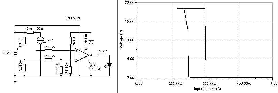

Hu ez már nekem magas, a feszültség ne változik az stabil, csak az áram változik. Az elképzelésem annyi hogy van egy stabil fszem é áramom amit lekorlátozok (füst) ellenállással és ráadom egy LM317-re ami adott feszültségen tölt egy aksit. A mérést az elötét ellenálláson mérném (nem zavar be a feszültség az aksi felé ( több feszültségü aksit töltenék)) és ha az áram leesik egy ugynevezett nyugalmi helyzetbe akkor világitana egy led illetve kapcsolnék egy relét.
Ha a + ágban szeretnéd a sönt ellenállást, akkor LM301-gyel próbálkozz.
Jó lenne egy elvi vázlat...
Szervusz Kovabe, tiszteletem proli007! Proli007, azt mondtad nem lehet a sönt ellenállás a tápfeszültség pozitív részén. Miért nem..? A műv. erősítő ugyan PNP bemenetű, de le lehetne osztani a sönt (nem +tápsínen lévő, hanem a) másik felén lévő feszültséget, és lehetne komparálni egy ellenállás osztóval beállított értékhez. Így a tápfeszültség változásának hatása talán nem okozna jelentős hibát a komparálásnál. De elnézést ha tévedek, csak nekem így a logikus. Más dolog: Optocsatoló szóba jöhet? Bármilyen érzékelési mód esetleg hiszterézissel..? A hozzászólás módosítva: Feb 18, 2014
Mondjuk nem sokat árultál el, abból amit kérdeztem. De pld. így lehet megoldani. Az R2 értékével be lehet állítani a billenési pontot, az R6-al pedig a hiszterézist. (Mert az is kell, ha nem csak egy Led-et szeretnél kapcsolni.) üdv!
Köszönöm, kezdem érteni, késöbb nekiesek és referálok az eredményről.
Az LM7301-re azt írja az adatlap, hogy a bemenete "offers greater than rail to rail", tehát elvileg mehet a pozitív ágban is söntön a mérés.

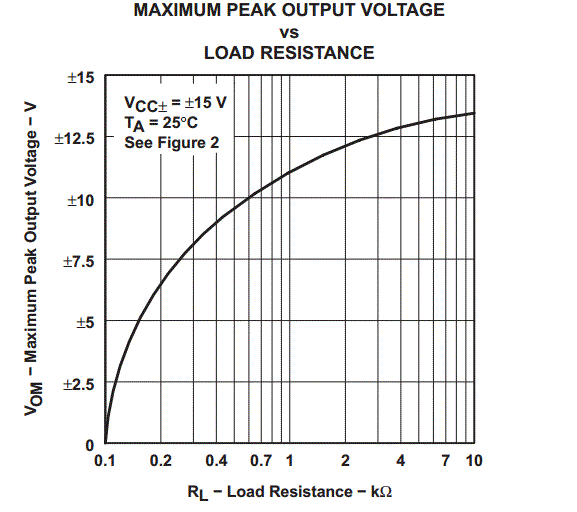

Egy műveleti erősítővel (nem "power") mi az a legnagyobb kimenő jel amit el lehet érni ? Próbáltam a tl072-t, de szerintem elég hamar beklippel. (+/- 15V-ról) Valaki tudna esetleg olyan típust ajánlani amivel mondjuk 8-10V-os kimenő jelet el lehet érni ? Kösz !
Szia! Amit keresel azt "Output swing" adja meg az adatlap. OPA552.
Kösz !
Lehet valamit rosszul közözgettem, mert megnéztem az adatlapját a TL072-nek. Ezek szerint simán kellene tudnia nagyobb kimenő jelet is. Lehet hogy nem kötöttem RL ellenállást be, és az volt a baj ? Mert van egy olyan grafikon ahol a kivezérlést mutatja az RL függvényében. De az egyik adatlapon egyenes arányban nő kb. 10 KOhm-ig, míg egy másikon tökmindegy szinte, hogy 2 vagy 10 KOhm. Ami a HE store -n van az az hogy nem igazán számít. Ami meg itt alul, azon meg az van hogy nagyon is számít. (az invertáló bemenetet használtam) A hozzászólás módosítva: Feb 22, 2014
Kösz megint !

Inkább menj biztosra! Próbálj meg egy TLC2272 -t. Az eléggé jó! Picit nagyobb a zaja és kicsit lassabb is, de +-50mA-t tud a kimeneten, és audio célokhoz bőven elég gyors. A képen látható grafikon mutatja a kivezérelhetőséget a tápfesz függvényében.
