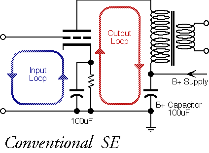

(#) Orbán József válasza crapgame hozzászólására (») Márc 5, 2014
„Egy, mondjuk SE erősítő, tulajdonképpen ugye a tápfeszből állítja elő a zenei produkciót, ezért fontos a jó tápellátás.”
Azt hiszem az összes erősítő így jár...
Egyik szűrés sem voodoo, ahogy elnéztem, nagyon sok számítással lehet jó tápot méretezni, legyen az bármelyik.
Egy szemléltetés egyszerű SE kapcsolással:
A hozzászólás módosítva: Márc 5, 2014

(#) bakos13gab válasza Orbán József hozzászólására (») Márc 5, 2014
Amikor az ember egy erősítőt készít, érdemes végig gondolni ezeket a köröket, az áram útját, mind egyenáramú szempontból, mind váltóáram tekintetében. Ha ezeket végig gondolod, akkor máris érthető, hogy mire kell pl. a csatolásmentesítő ellenállás a végfokozat tápja után az előfokozat felé és oda még egy szűrés (hiszen pl. a nevében is benne van, hogy a végfok által "rángatott" tápfeszültség nem kerül visszacsatolva az előerősítő anódkimenetére. Ugye ez került itt nem olyan régen elő. Ez nem csak csöves erősítőkre igaz.
