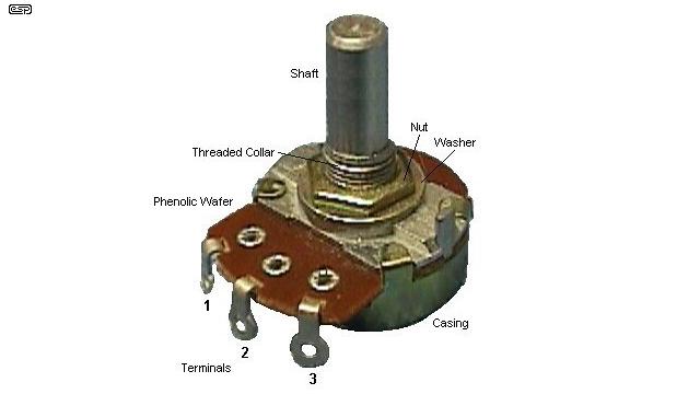

szóval , rendeltem magamnak (az egyik erősítőmbe) egy tda 1524-es ic vel szerelt előfok kitet. Csináld magad csomagot. namármost az alkatrész beültetésekkel meg vagyok ic, kondi, ellenállások stb. a problémám a következő lenne: 4db potmétert kell bele tennem, monó 25KA-s poti csak a bekötését nem értem, mivel nincs a panelon a helyes bekötési sorrend, csak olyan , hogy P1, P2,P3,P4. test pont, meg referencia forcsúcs tudom hogy ezzel a 3 al kell dolgoznim pl: vol.= P2+test+REF, csak a bekötése nem tiszta a potinak van ki,be, test pontja .egyértemű a testpont az a poti test pontja, kérdésem a maradék 2 .lenne köszönöm. üdv
Szia! Volt már ez a kérdés. Ha nem világos a rá adott válasz, kérdezz azért bátran!
köszönöm szépen. annyi én ugy gondolom, hogy test az testre . ref a poti be lábára, a p1 az az ic lába az pedig a poti kimeneti lábára .
Hivatkozás.
1 - test, 2 - ref, 3 - IC 17-es láb. Így egyértelmű?
