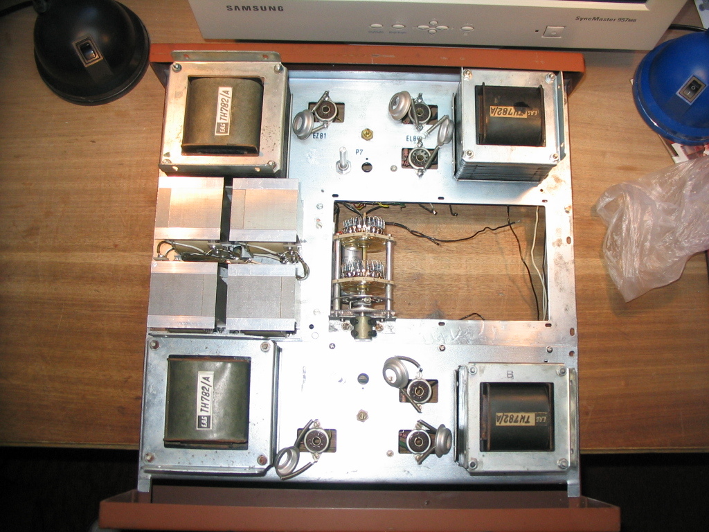

(#) Gery78 hozzászólása Márc 10, 2014
Gondoltam megosztom Veletek, hogy halad az EAG AE-782/a sztereósítása. Nemrég megmutattam a sasszit is, most már elég sok LEGO kocka a helyére került. Gondoltam hátha kedvet kap valaki az építéshez.
