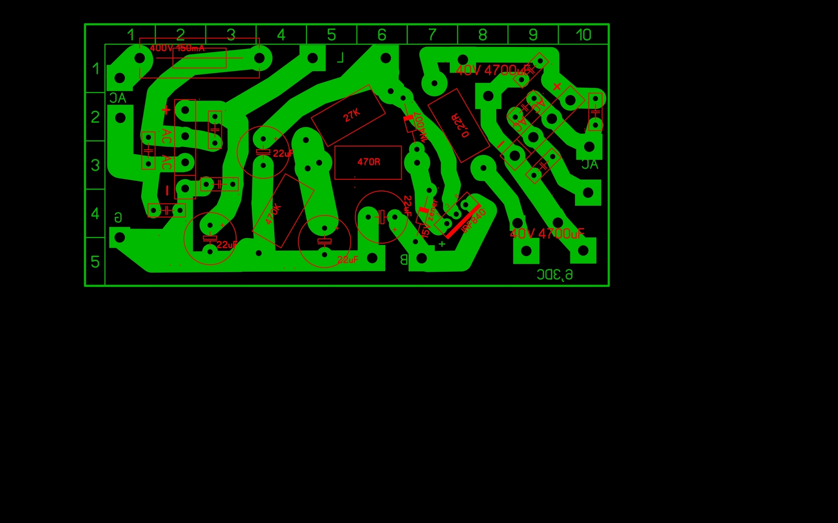

(#) q765 válasza steelbird hozzászólására (») Márc 12, 2014 /
Probáltam megfogadni a tanácsotokat és mindenre ügyelve amire tudtam, csináltam egy új kapcsolást. Amiket felsoroltál hibákat mind megértettem, kivéve az 1. pontot. Hátha majd most jólesz. Ellenállásokat bogarásztam van minden. A fojtót külön szeretném elhelyezni valahol.
(#) q765 válasza q765 hozzászólására (») Márc 12, 2014 /
Diodat csak-csak találtam, igaz nemazt amit irtál, de kb tejesítménnyel. Zenert az égvilágon nem leltem sehol itthon. Rárajzoltam azt is a rajzra amit mondtál.
Hogyha ezt egyelőre kihagynám beőle tényleg nagy probémát okozna?
(#) granpa válasza q765 hozzászólására (») Márc 12, 2014 /
Jól haladsz, lesz ez még kisebb is (van pár nagy tér, hosszú vonal). A 15V-os zéner,- biztonsági-, nélkül is megy, de jobb a béke (később berakod). A diódánál nem annyira a teljesítmény, inkább a feszültség számít, 1N4004-től jó..

(#) CHZ válasza q765 hozzászólására (») Márc 12, 2014 /
FET kicsit furcsán van ábrázolva, ha a tokozás szerint rakod be, nem fog működni (180fok).
(#) q765 válasza CHZ hozzászólására (») Márc 12, 2014 /
RAjz szerint S D G
Másik oldalon a nyák felé a To220 kód. Szerintem jó lesz úgy. Bár lehet ismét tévedek!
(#) scooby_ válasza q765 hozzászólására (») Márc 12, 2014 /
Ha a tokot magaddal szemben tartod, a lábai lefelé állnak és a feliratos fele van feléd, akkor a lábkiosztás balról jobbra haladva: Gate, Drain Source. A tápban ez az áteresztő fokozat, középső (drain) lábára kapja a nyers pufferelt feszültséget, a bal szélső (GATE) lábra kapja a leosztott referencia feszültséget (Kb.300V, picivel talán felette...) és a jobb szélső (Source) lábáról veszed le a "stabil" egyenfeszültséget.
(#) q765 válasza scooby_ hozzászólására (») Márc 12, 2014 /
Ez igy van ahogy mondod. Tokot felém, nyák maratott része felém. Ha a nyák mart része lefelé, tok (felíratos) tőlem el, akkor hogyan alakul? Forgatom itt a kezemben. Szerintem jól rajzoltam. Vagy csak ti nem gondoljátok, hogyan szeretném beültetni. Nézd meg a Gate lábat és tűzd a rajzomra. és szerintem tiszta, hogy hogyan gondoltam.
TO220 tokozása megfelelő, csak azt nem tudjuk hogyan fordítod, a hűtése miatt lenne fontos.
Nyák sima oldal felfelé, FET hűtése kifelé.
Közben zsugorítom a rajzot. Már 7,5*4,5 centinél tartok.

(#) steelbird válasza q765 hozzászólására (») Márc 12, 2014 / 2
A FET fordítva van benne, meg kellesz fordítani úgy, hogy a hűtőfelülete legyen a zéner felé.
Mindkét AC bemenetnél rosszul vannak (még mindig) az egyenirányító hídra kötött szűrőkondenzátorok.
A diódákkal párhuzamosan kellene kötni a kondikat, neked pedig mindkét helyen az AC bemenetekkel párhuzamosan van kötve az egyik.
Hasonlítsd össze az eredeti rajzzal: Link
Először a diódahíd egyik AC lábát nézd, onnan kell mennie a pozitívra és a negatívra egy-egy kondinak, aztán nézd a másik AC lábát, onnan is ugyanúgy kell mennie a pozitívra is, meg a negatívra is egy -egy kondinak.
Nálad a két AC láb között van egy kondi, ez a rajzon nincs ott, meg van egy kondi a pozitív és a negatív között, ez is rossz helyre van kötve.
A többi úgy nézem, jó lesz.
(#) bakos13gab válasza q765 hozzászólására (») Márc 12, 2014 / 1
Ne haragudj, de ez így szörnyű...
Na jó, működhet, de így nyákot nem tervezünk, a 45fok belefér, nagyon indokolt esetben...
Ha lenne lelki erőm, akkor terveznék neked egyet. Szóval pár dolog, a nagyfesz tápot nagyjából kivesézték. Jó lesz, de én még mindig a zenerek híve vagyok... de ha nincs, mindegy.

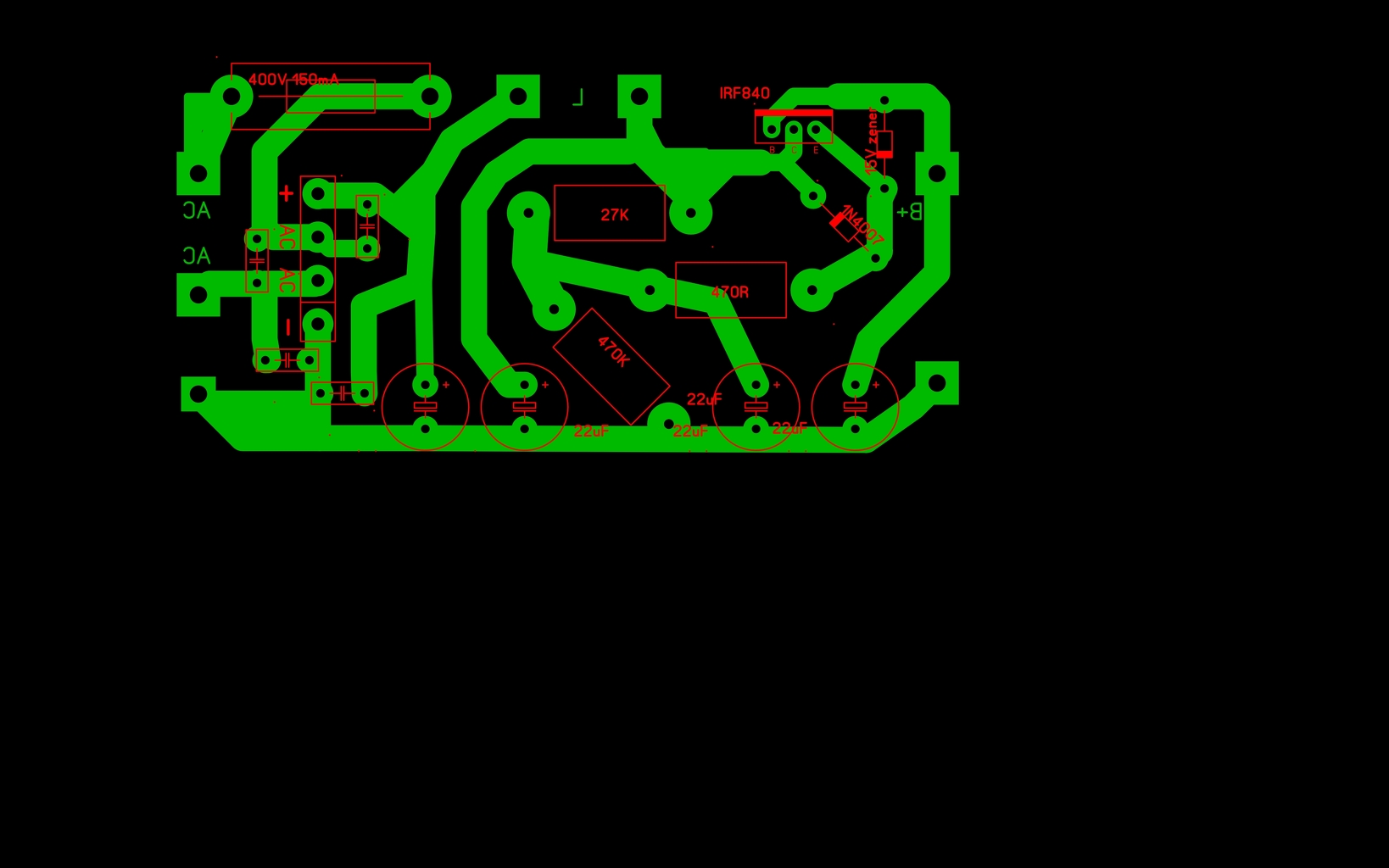

(#) q765 válasza steelbird hozzászólására (») Márc 13, 2014 /
FET-et megfordítottam. Mostmár értem mire irtad a múltkor, hogy AC-ra kötöttem a szűrőt.
Igazad van! Elsiklottam felette.
(#) q765 válasza bakos13gab hozzászólására (») Márc 13, 2014 /
Megpróbáltam újracsinálni. Minden párhuzamban a nyák oldalaival. Ma reggel rápillantottam, tényleg szörnyű..
2/a probáltam meg kivitelezni. Igazából ilyenre is gondoltam. Szerinted mehet a nagyfesztáppal egy nyákra, vagy válasszam el a kettőt?
A nagyfesz rész 8x4cm
A fűtés tápja 8x3cm
