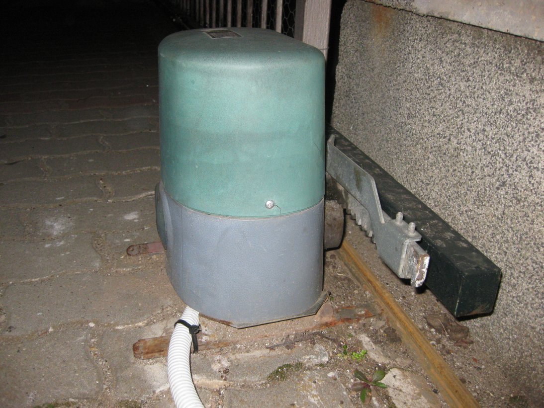

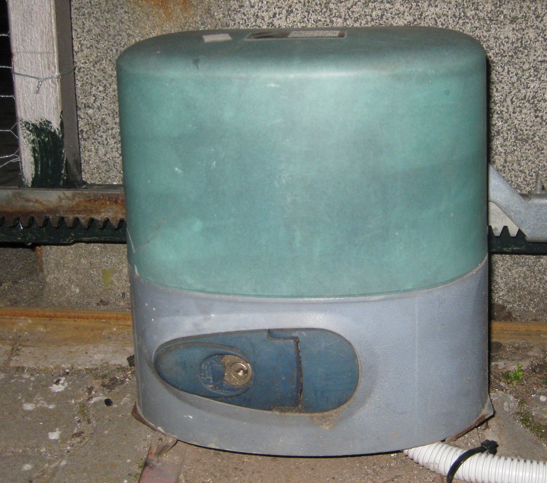

egy gyári kapunyitóhoz szeretnék segítséget kérni, hátha felismeri valaki. Novemberben költöztünk a házba, ahol tolókapu van. A kapunyitó épp nem működött, de az előző tulaj a motort még megcsináltatta. A fogasléc felrakását és a beüzemelést viszont velünk akarta kifizettetni, ezért azt elhalasztottuk. A motort már akkor kipróbáltuk a kapu nélkül és rendben működött, üresjáratban lassan indul, aztán kettesbe kapcsol és szépen forog.
Nemrég felraktuk a fogaslécet a kapura, beállítottuk a végállásokat és használnánk is. Ha jó idő van, szépen működik, ugyanúgy lassan indul és gyorsít, mint üresen, és kb. fél perc alatt nyitja/zárja a kaput. Reggelente a hidegben viszont a gyorsítás után visszalassul, csigaként vánszorog egy darabig, aztán a harmadánál megáll (gondolom időkorlát miatt). 3-4 nekifutásra sikerül csak teljesen kinyitni, és a zárásnál ugyanígy viselkedik. A fogaslécet már többször ellenőriztem, szépen és pontosan fut a helyén. A kuplungot kinyitva kézzel is simán, akadásmentesen tologatható a kapu. Arra gondolok, hogy a vezérlés lehet túlérzékeny a motor áramfelvételére, és szándékosan lassítja le, bár ennek a logikáját nem teljesen értem (ha akadály lenne, meg kéne álljon, ha meg "rá akar gyúrni" a nyomatékra, akkor az időt is a lassú tempóhoz kéne igazítania).
A kérdésem, hogy lehet-e állítani valamit a vezérlésen, amitől jobb lesz nekünk? De már az is sokat segítene, ha valaki felismerné a típust a képről.

(#) mraulajos válasza xeri hozzászólására (») Márc 18, 2014 /
Valahogy le kellene venni róla a lassítási funkciót, persze ehhez tudni kellene a típusát. Soha nem szoktam alkalmazni, ez nálem is mindíg ilyen gondot okoz, mint amit leírtál. Várd meg a többi reagálót, biztos lesz értelmesebb hozzászólás is.
(#) uniman válasza xeri hozzászólására (») Márc 18, 2014 /

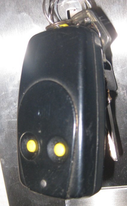

A tolókapunyitó motort is megmutathatnád...úgy értve, hogy a burkolatát, kívülről összeszerelve....meg a távirányítóját...Köszi.
Esetleg a három darab trimmer-poti valamelyikét tekergetve ki lehetne próbálni, hogy megnő-e a motor "ereje"...(De jelöld be tekergetés előtt a mostani állást.)
A 7-es DIP kapcsoló OFF-ra állítását is kipróbálnám...áramtalanított állapotban átkapcsolva...meg ott van a 1-es is...

(#) xeri válasza uniman hozzászólására (») Márc 18, 2014 /
Kösz a tippeket, hétvégén lesz elég időm próbálkozni vele. A potikkal nem lehet, hogy a rádiót hangolom el esetleg végleg? Vagy azt nem szokták ilyenekre bízni? Mondjuk lehet, hogy a rádiós rész az a külön levő panel, ami középről kiemelkedik, és akkor biztos nincs köze a fentiekhez, de rontani semmiképp nem szeretnék a helyzeten, elvére jön a nyár és akkor simán fog működni
A DIP-ből gondolom a bal felső sarokban levőre gondoltál, ami alig látszik (hétvégén csinálok rendes képeket is), azzal mit állítanék? Lehet, hogy pont a lassító funkciónak van kapcsolója?
Addig is találtam még egy képet magáról a motorról, plusz lefotóztam kívülről a dobozt, meg a távkapcsolóját is (ami egyébként a másik gombjával a garázsnyitót vezérli, tehát simán lehet, hogy valami univerzális darab). A cucc kb. 15 éves lehet
Valószínűleg a típusa: NICE ROBO 1000 FLOR (a "gugli" legalábbis ezt súgta...)
Innen letölthetsz kettő dokut hozzá... Ez a vezérlő leírása...a potik (F jelű a motorerő) és a DIP-7 (lassítás) is passzol...
Nem erről van szó?
(#) xeri válasza mraulajos hozzászólására (») Márc 18, 2014 /
Kösz mindkettőtöknek a gyors választ. Stimmel a leírás, úgyhogy még holnap neki is esek a beállításnak
Utolsó kérdés: erről a lassításról csak azt írják, hogy indításkor lassabban kezd, amivel nem lenne baj. Ugyanez felelhet a menet közbeni lassulásért? Vagy egyszerűbb az ERŐ potival megoldani a problémát?
A 7-es DIP kapcsolót OFF-ra állítanám (a 8 és a 9-es is azon áll)...az erőállításra ettől függetlenül szükség lehet. Ha kézzel könnyen le tudod állítani a kapu mozgását, akkor kell még neki erő...ellenben, ha téged is arrébb tol, akkor lejjebb kell szabályozni...ezenkívül a motor kondenzátora (ha van) is "gyengélkedhet"...

(#) mraulajos válasza xeri hozzászólására (») Márc 19, 2014 /
Az én javaslatom, a lassítást mindenféle képpen iktasd ki kezdésként. Ha így minden oké, aztán lehet kisérletezni tovább.
