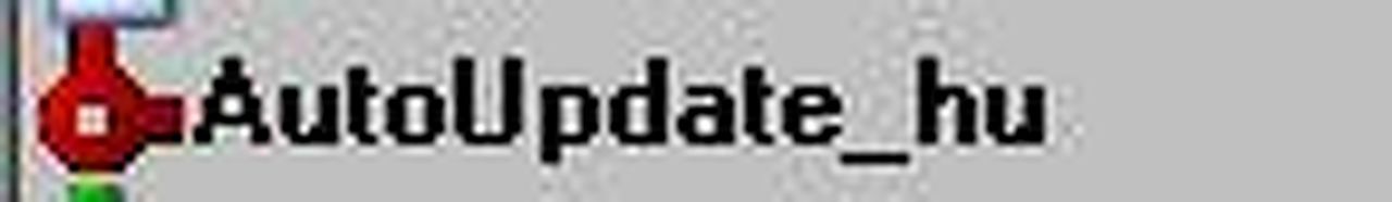

Keresővel átfürkésztem a topikot hogy 6-os verzióhoz van-e magyarítás, de derült ki számomra. Igazándiból az sem, hogy az 5-höz végül lett-e, vagy csak a 4-hez készült?
Nem jól kerestél akkor. Én még nem próbáltam ki, de egy fórumozó rendszeresen fordítgatja a frissítéseket, amihez itt meg is találod a linket.
Szia !
Én is átfürkésztem, ha nem tudtam volna pontosan mit keresek soha nem találtam volna meg igy viszont 10 perc alatt sikerült ![]() SL6 magyar
Azt látttam hogy már az első hsz-ben sem értetted, nem Alkotó leírását keresi.
Idézet: „6-os verzióhoz van-e magyarítás” Nem magyar leírást keres a programról ! Már kezded érteni ? ![]()
Fiúk, kik leszúrtatok, az helyett, hogy nem csak néznétek, hanem olvasnátok is a hsz-eket, remélem eme kis bakitokba bele pirúltatok azért! Délután értem rá csak megnézni a választ, de istenemre mondom, feldobtátok dzt a borongós szürke napot! Jót mosojogtam!
![]() ![]() köbzoli: Neked mindenesetre köszönöm, hogy önkorrigálásból belinkekted! És csak szimplán a "magyarítás" szóra kerestem rá, és ez nem hozott érdembeli eredményt. Ha magyarosításrakeresek,már más találati eredmény lettvolna... Én mindig is úgy gondootam, hogy ez egy szakmai közösségi fórum, ahova bárki szabadon fordulhat segítségért. Ebben benne foglaltatik, hogy néha butaságot kérdeznek vagy csak bután. Erre nem elég, hogy rosszúl értelmezik a feltett kércést, még le is hordanak. Milyen fusztrált éüetük lehet ezen embereknek a monitor másik oldalán...?
Szinte minden estben, legyen bármilyen program, (játék, irodai, valamilyen szerkesztő....) a szleng magyarírásként emlegeti, ha magyar nyelvi csomagot keres. Mindamellettmezen topikban is visszamenőleg e ként van emlegetve!
Én szerintem érthetően kérdezten, és ne én kérjek elnézést, mert rosszúl lett olvasva a kérdésem. Mert még ha félre érthetően fogalmaztam volna.... De nem kívánok e jelenséggel tovább foglalkozni. Lényeg meg van amit akartam!
Ne aggódj, nincs semmi harag és nem bántott senki. Ilyen az írott szöveg. Nincs hanglejtés, mimika. Néha körbe kell írni a dolgokat, hogy más is értse. A lényeg a lényeg, hogy megvan a megoldás. (Csak halkan jegyzem meg, hogy nem preferálom ezt a megoldást)
