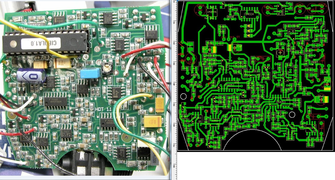

(#) deexteer válasza Yowie hozzászólására (») Márc 30, 2014 /
Ez a cibola első smd verziója, elég ha megnézed az ic-ket, minden ugyanott van, a panelon szerepel a nyél "helye", konkrétan lemásolták, kihagyták a pic-et mert nem klónozható és a helyettesítő 4024-et berakták a helyére.

(#) Yowie válasza deexteer hozzászólására (») Márc 30, 2014 /
Aztán kitaláltak hozzá egy PIC-et, kis külön panelon? Kíváncsi leszek, hozza-e azt, amit a gyári.
Van már pic-es smd verzió is, gondolkodtam már hogy megrendelem mindkét panelt, de nincsen pic íróm és csak ezért az egyért nem veszek, illetve nem is tudom használni csak az avr írót, gondolom az meg nem jó hozzá. Maga a hex file az megvan.
Két három héten belül szeretnék nekiállni.
