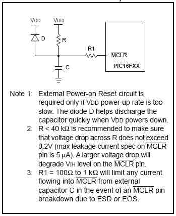

(#) eSDi válasza ebalazs hozzászólására (») Márc 28, 2014 /
A PIC reset lábát hogyan kötötted be? Lehet az szed össze valami zajt.
Esetleg egy ilyet Link rá lehetne biggyeszteni.
(#) ebalazs válasza eSDi hozzászólására (») Márc 28, 2014 /
Én is azt gyanítom, hogy valahol az MCLR/VPP környékén van a probléma. A legelején az élesztésnél nagyon nehezen akart beindulni a cucc 2x4k7 felhúzóval (néhány táp adásnál gond nélkül indult, de sokkal gyakrabban nem inicializálta a kijelzőt sem). Próbáltam több ellenállásértéket is. Akkor megcsináltam az általad linkelt kapcsolást (de R1 nélkül), és így végülis működik.

(#) Hp41C válasza ebalazs hozzászólására (») Márc 28, 2014 /
A 7805 -nek a stabil 5V -os kimenet előállítására minimum 8V -nak kell lennie a bemenő feszültségnek. Az a gyamúm, ha egy - két relé meghúz, a bemenő táp feszültsége lecsökken, az 5V -os tápfeszültség leesik egy pillanatra.
Mindkét Vss be van kötve? A Vss és a Vdd között a kontroller közvetlen közelében van 100nF kerámia kondenzátor? Milyen a reset áramkör? A relé melyik tápfeszültségről jár?
Vedd ki a kontrollert az áramkörből és vezetékdarabokkal adj a RC7..5 kimenetekre +5V -ot. Mérd közben a relé és a kontroller tápfeszültségét.

(#) ebalazs válasza Hp41C hozzászólására (») Márc 31, 2014 /
Be van kötve mindkét Vss, van 100nF kondi is, de nem a kontroller közvetlen közelében. Megpróbálok még egyet betenni a lehető legközelebb a kontrollerhez.
A reset bekötésér már írtam.
A relé ugyanazt a tápot használja, mint a kontroller (stabIC után van bekötve).
A hétvégén nem sok alkalmam volt foglalkozni vele, de kipróbáltam egy 24V-os trafóval is (üresjáraton mért fesz.), és egy 8V 500mA-es trafóval is. A helyzet változatlan.
Eddig a legjobb eredményt a monitorból kukázott kapcsi táppal értem el, csak azt egyrészt nehezen tudom befértetni a dobozba, másrészt a saját készítésű áramkör az mindig felemelőbb érzés.
Meg fogom próbálni a Schottky diódát is.

(#) ebalazs hozzászólása Ápr 1, 2014 /
Megoldódni látszik a probléma, 100W-os izzókkal terhelve működik, de az éles teszt után tudok biztosat mondani (a relékre kapcsolt keverőszivattyúk 60/90W-osak, két fokozatban). A napokban kipróbálom.
Módosítások:
Vss és Vdd közé közvetlenül a PIC lábához betettem egy 100 nF-os kondit
A relék tápját teljesen leválasztottam a PIC tápjáról: leágaztattam úgy a pozitív mint földvezetéket a stabIC elől, és egy másik 7805-öt használtam.
Nagyon köszönöm mindenkinek a segítséget.
