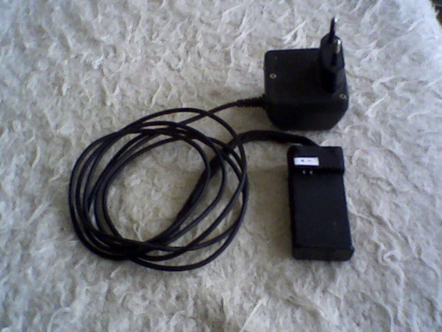

Üdvözlet! Ezer bocsi az uj topicért, de egy kicsit sajátos gondom van. 2 napja ellopták a Samsung e250 telefontöltőmet, és átmeneti anyagi probléma miatt nem tellik újra. A kérdésem az lenne hogy hogyan tölhetném fel a telo akksiját (3,7 V, 800mA) egy nokia ACP-7E (3,7 V, 350mA) hálózati töltővel? Teljesen kezdő vagyok ezen a téren, légyszi segítsen valaki...
Kell egy csatlakozó na telefonhoz mit beledugsz,de szerintem nehéz és drága a beszerzése!Mindenképp kell egy eredeti vagy utángyártott töltő ha nem akarsz új telót venni!Fel lehetne tölteni az akkut kivéve egy labortápról de nem hiszem,hogy neked van ilyen mivel írtad nem vagy járt6as a témában!
cak átmenetileg kellene egy vagy két alkalomra használni valami töltőt mert 2-3 nap mulva lesz gyári töltőm de addig telo nélkül meg vagyok lőve....Az lenne még a kérdésem hogy ha kiveszem az aksit és a nokia töltő blankolt végeit odaillesztem az aksihoz az nem töltené fel az aksit?
Azt szeretném még megkérdezni hogy az aksi + végéhez a másik töltő + végét, míg a - végéhez a - töltővezetéket illeszthetem? Vagy akkor sem érek el végeredményképpen aksitöltést?Valaki segítsen legyenszives...
Úgy tönkre fog menni az akku mivel a töltőáramra nagyon kényes a lition akku és vehetsz bele egy másik akkut!Nincs esetleg másik teló mit használsz addíg??
Sajnos nincs és sehonnan nem tudok szerezni kölcsöntelot vagy töltőt se...Köszönöm hogy foglalkozik a problémámmal, és azt szeretném megkérdezni h házilag akkor valamilyen módon hogyan tudnék kezdeni valamit?Mert nem régiben pályakezdőként kaptam munkát nagyon nehezen és munkakellék a telefonom, és sajnos a főnököm sem érti meg hogy nincs pénzem újra most jelenleg...
Meg kéne mérni a nokia töltővel mekkora a töltőáram de ehhez kéne legalább egy kis multiméter!Mekkora a teló akkuja??Hány mah-ás?
Az akkumulátor 3,7 V-os 800 mA-es ; a töltő 3,7 V-os 350 mA-es( ezt írták a töltőre)...előre is köszönöm a segítséget!!!
Az lenne a lényeg,hogy a + ra a +,-ra a -, menjen (a két szélső érintkező) és a töltőáram ne lépje túl a 80mA-ert!Így fel lehet tölteni párszor szükség esetén de ha több áram folyik az akkun akkor le fog amortizálódni és nem sokat fog bírni!Azért kéne mérni nehogy túlságosan nagy legyen az áram mert akkor fel is robbanhat az akku!
Esetleg ha normál ceruzaakksihoz való töltővel próbálkozna? (Ha van neki?).
Ja az megtenné ha lenne Valaminek kéne szabályozni az áramot mert a sima töltő csak bikára jó!A lition meg köztudottan nem szereti a puffertöltést meg a bikát!
Tudom lehet ezzel az év viccét sütöm el....de mi lenne akkor , ha a töltő és az akkumulátor közé bekötnék egy kisebb fogyasztót ( egy zseblámpaizzót például), ami ha jól tudom csökkentené a töltő által adott áramerősséget...sajnos nincs másféle töltőm , áramgenerátor építéséhez sajnos nem értek...
Ha nincs más próbáld meg de figyelj oda!Ha melegszik az akku azonnal szakítsd meg a töltést mert a lition akkunak nam igen szabad melegedni!A töltőnek pedíg langyosnak kell lenni!Mást nem tudok javasolni sajna!
Nagyon szépen köszönöm!!!! Remélem sikerül 1 szer mert akkor már kibírja az aksi ezt a két napot... MÉG EGYSZER NAGYON KÖSZÖNÖM !!!! További szép napot...
Nincsmit bár a végeredmény nem tudni mi lesz!
Végeredmény 1óra 20 perc töltés után:
Semmi nem melegedett, a telefon szerint az akku fel van töltve!! KÖSZÖNÖM A HASZNOS TANÁCSOT!!
Lehet hogy javasolni kéne SAMSUNG-éknak hogy kezdjék el a sorozatgyártását eme csodás kis kütyünek... még alakítgatok rajta egy kicsit és rakok fel róla képet...
Íme ügyetlen kezem működő munkája!
