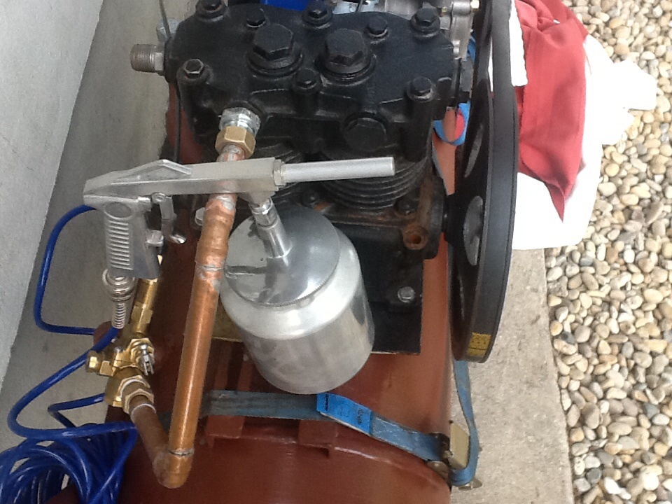

![]() Csatoltam képet a flakonról. Ha ez nem jó akkor 5w40-es motorolajat tudok még beletenni az van itthon. Vízleeresztő van az alján csak a képen nem látszik. Sajnos a csonkokat nem én hegesztettem rá, már így vettem a tartályt. Elég béna pozícióban vannak ezért kellett olyan furán bekötni a kompit. Mivel semmilyen tábla nem volt rajta így nem tudom hány bar-t bír a tartály. (8,6 bar-t biztis mert ott fúj le a szelep, 6,9nél kapcsol vissza) A biztonság kedvéért lehet, hogy inkább beteszem a motort meg a komoresszort a sufniba a tartályt meg a ház mögé viszem. Ott "nyugodtan felrobbanhat. ![]() Ja, nyomáskapcsoló van rajta. A rézcső ami kijön a kompiból egy réz egységbe megy bele. A 3. képen látszik. Ez egy kombinált szelep. Visszacsapó, lefújó meg tehermentesítő. A bal oldalán meg egy plusz szerkezet van. Amikor feltölt a tartály akkor egy bowden alapjáratra rakja a morot és a felesleg a hangtompítos részen lefúj. Így nincs terhelés alatt a kompisem meg a motor sem. Remélem sikerült érthetően leírnom. ![]() Igazából a hobbielektronikához kevés köze van, max annyi, h elektronikus a gyújtás. ![]() Olajzásra láttam olyan megoldást itt a (fórumon is), hogy az alsó meg a felső nyílás össze volt kötve egy tartállyal. Akkor végülis ez ennél is működhet?! Bár akkor fullra kellene tölteni.

![]() A kompresszorral kapcsolatban viszont a gugli nem volt túl jó barátom. Nem találtam sehol a paramétereit. Nem tudod véletlenül, hogy a hengerek méretét és a max fordulatot? A festékszórót pisztolyt folyamatos használatnál is kiszolgálja szóval én olyan <200l/p-re tippelek.

Sajnos így kép alapján, nem tudok rájönni, hogy minek a kompresszora. Először ZIL-nek gondoltam a hengerfejen lévő 2 nagy csavar láttán, de utána láttam a sokbordás hengereket, ami léghűtéses, így nem lehet az. De a mérete megegyezik kb szerintem. Witi kolléga megadta a 2 hengeres Raba kompresszorok adatlapját. Ennek valamivel kevesebb a légszállítása és én nem pörgetném 1400 fölé. Az Orosz cuccok nagyon jók, csavarhúzót vésőnek használva nem tudtam kicsorbítani, míg a Román rögtön elpattant. Viszont a precizitás, nem annyira jellemző, /köztudomású, a II. VH -20C ban a fegyverei működtek, míg a precíz német beragadt a nagy hideg miatt.../, ezért félő, hogy nagyobb fordulaton szétverné a hajtókar csapágyazást. Folyamatos üzemben 5-6 bar-ra ált be a tartálynyomás, és 3-4 bar között festettem vele.
Ha minden igaz akkor csepel kompresszor. Akkor ha kb. annyit tud mint a Rába a 1200-1400-as fordulaton 200-210l/perc-et termel?! Az nem túl sok.

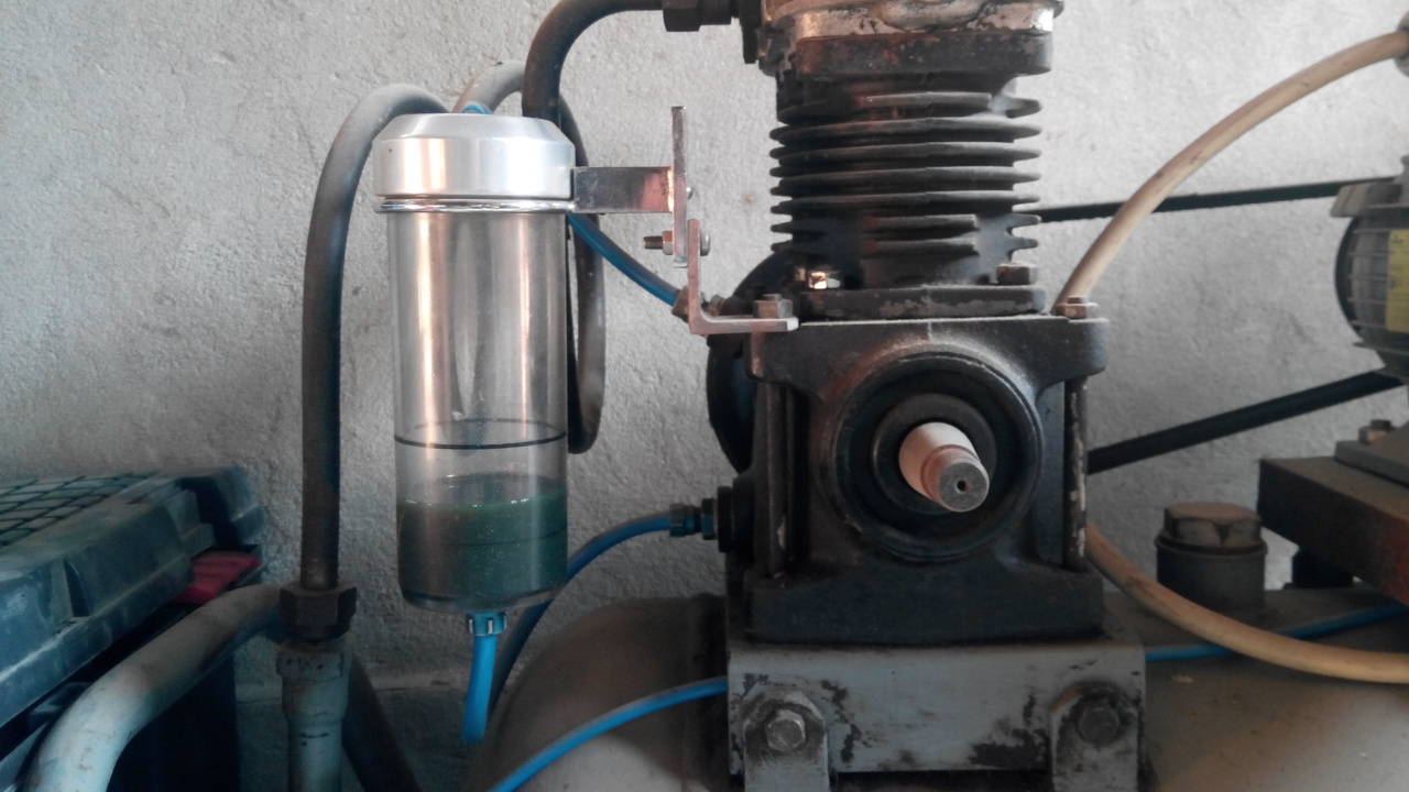

Ahogy ígértem a képek
Itt látszik pontosan az olajszint, meg a minősége is, mikor érdemes cserélni. A Parkside-nak 6,5mm a kimenő csöve belül.Még nem próbáltam, csak olcsón meg tudtam venni a télen. Tengeri homokot gyűjtöttem, olyan mint a folyami, annak már elég erős csiszoló hatásának kell hogy legyen.

![]() 7 barra van állítva a szelep a pisztoly előtt. Amikor meghúzom a kart leesik 4-re. Kb. 15-20mp-ig szépen viszi akkor "kapcsol" a kompi, vagyis a tartályban akkor esik le 6.9re. Utána vagy várni kell egy kicsit míg visszatölt vagy tovább tart egy terület. van még alaktrész a tartályban, majd holnap lefotózom, hogy milyen...

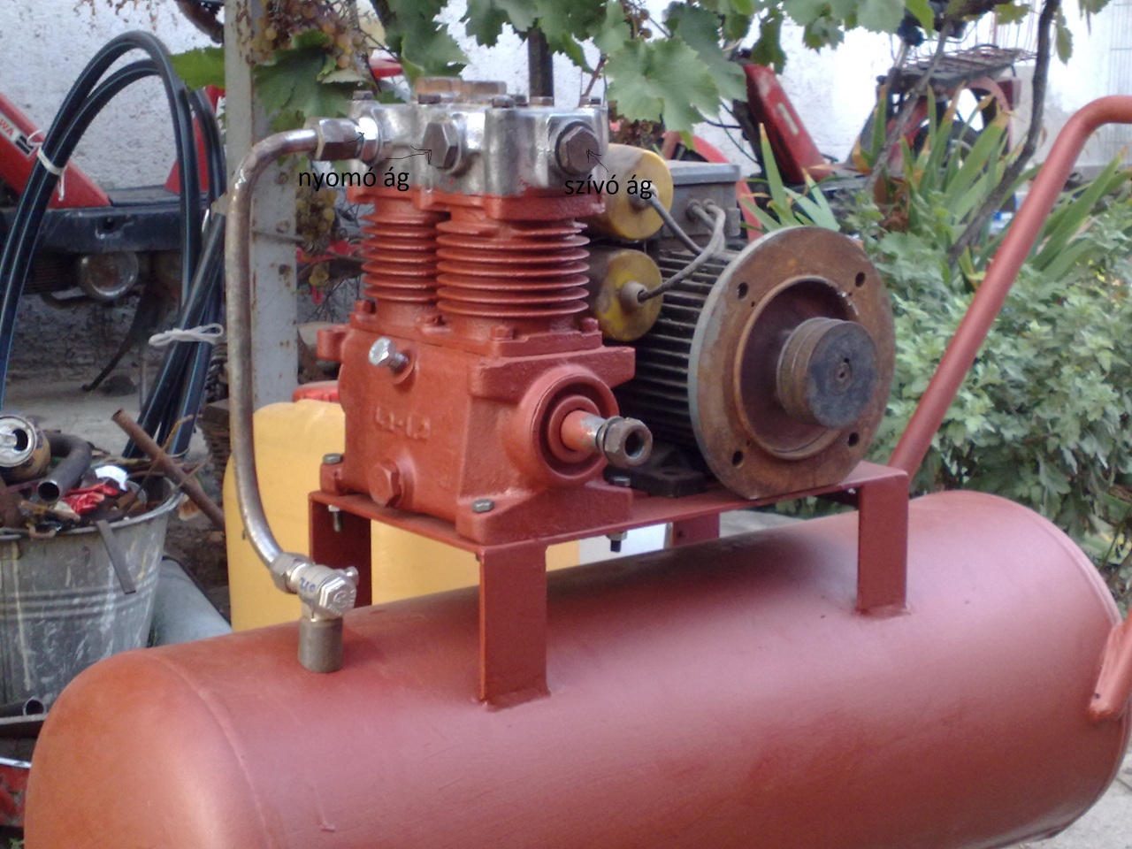

Nekem is ilyen légsűrítőm van. :o) Most készül kompresszornak.

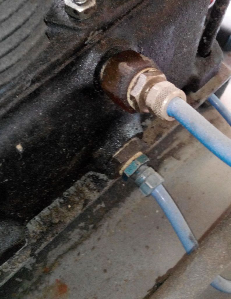

Neked merre forog? A légsűrítő ház felső csatlakozója hová van bekötve? Az enyémen így van: http://veteran.forum.hu/attachments/alkatresz-azonosito-38/16028d13...18.jpg http://veteran.forum.hu/attachments/alkatresz-azonosito-38/16034d13...44.jpg Annyi változás, hogy az alsó csavarból egy csövel össze van kötve a felső csavar. Lássam az olaj szintet a légsűrítőben. Az a probléma, hogy nyomja felfelé az olajat a fém tartályba. ![]() Mi lehet a baj? A hozzászólás módosítva: Ápr 8, 2014
Szia.
Melyik bekötésre gondolsz? Ha a te képedet nézzük az enyém is így van bekötve csak a jobb oldalon nálam van rajta egy légszűrő. Megnézem merre forog, délután. Talán sok benne az olaj azért nyomja fel. Ha a tartályban látod az olajat akkor nagyon sok lehet benne. A tartályt lejjebb kell tenni sokkal. Valahogy úgy, hogy a tengely felénél tudd látni az olaj szintet. Lásd a képemen. Én a tengely alsó feléig öntöttem és nálam is ha beindítom megemelkedik az olajszint kicsit. üdv A hozzászólás módosítva: Ápr 8, 2014
A légsűrítő forgattyúsház bekötésére gondoltam. Ahol az átlátszó tartály van.
Mennyi olaj kell bele? Mekkora furatok vannak a csőcsatlakozásoknál? /olajozás/ Hol szellőzik a forgattyúsházad?
Addig öntöttem olajjal amíg el nem érte a szint a tengelyt kb.
Nem tudom megmondani mennyi olaj kellett bele. Szerintem 5-6mm. A levegőszűrő a jobb oldalon van nekem a te képed alapján az ékszíjtárcsa felett. üdv.
Készítenél még képet a többi oldaláról is. Meg tudod nézni merre forog?
Nekem az óramutató járásával ellentétesen...
Ha vissza lapozol akkor találsz képeket az én kompresszoromról, nekem is csepel kompresszor van összeépítve egy 230 voltos villanymotorral.Én egy éve használom azóta nem volt vele gond. Tisztelettel Madzagos A hozzászólás módosítva: Ápr 8, 2014
Jó, hogy ilyen magasra építetted. Az enyémre csak két kis sarokvasat hegesztettek.
