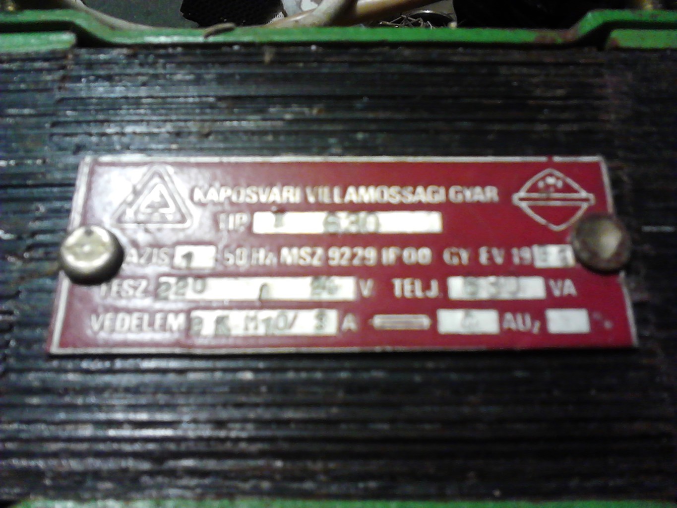

(#) nooorbi hozzászólása Feb 20, 2014 /
2db 0,5dm2 felületű esztergált alu LED házat szeretnék majd eloxálni. Végigolvastam a fórumot, megnéztem a linkelt írásokat erről. De az értékek különböznek.
Van egy ilyen paraméterekkel rendelkező trafóm a célra: 24V , 630VA
Kérdés hogy ezzel kb hány A/dm2-vel kellene eloxálni? Illetve hogy tudom megállapítani a folyamat közben hogy jó-e már az oxidréteg vastagsága?
A triakos szabályzót megcsinálom hozzá. Aztán szeretném a hétvégén ki is próbálni
(#) nooorbi hozzászólása Feb 28, 2014 /
Kipróbáltam a triakos szabályzóval. 6v a minimum. Viszont még így is 11A volt. Savat próbáltam hígítani, de csak pár mA-t változott.
Bár próba szerencse alapon kipróbáltam. Az alu nem fogyott el, de az oxidréteg nagyon vékony és foltos lett.
Szóval ez a megoldás nem jött be.
Van egy 14v-os, egyenáramú labortáp. Viszont az max 1A-t tud, de ott már eléggé melegszik, nekem meg 2x 1dm2-es felületet kellene eloxálni. Kérdés hogy ezzel próbálkozzak-e?
Vagy van egy ilyenem. Arra gondoltam hogy egy diódahíd közbeiktatásával rákötöm a trafóra.
Vagy esetleg tudtok linkelni egy, az általam linkelthez hasonló árú, de váltó áramú tápot?
Páros alkatrészeket akarok eloxálni. Azért lenne jobb a váltóáram.
(bár így belegondolva a 3A-es táppal a kettőt el kellene bírnia egyszerre)
A másik dolog. Amikor eloxáltam az oxidréteg csak a másik darab felőli oldalon képződött. Na meg a darab belső részében is szinte semmi nem lett. Ez normálisan eloxálva(tehát nem 6v-al és 11A-el ) jó lenne? Vagy eloxálás közben néha mozgatni kell?

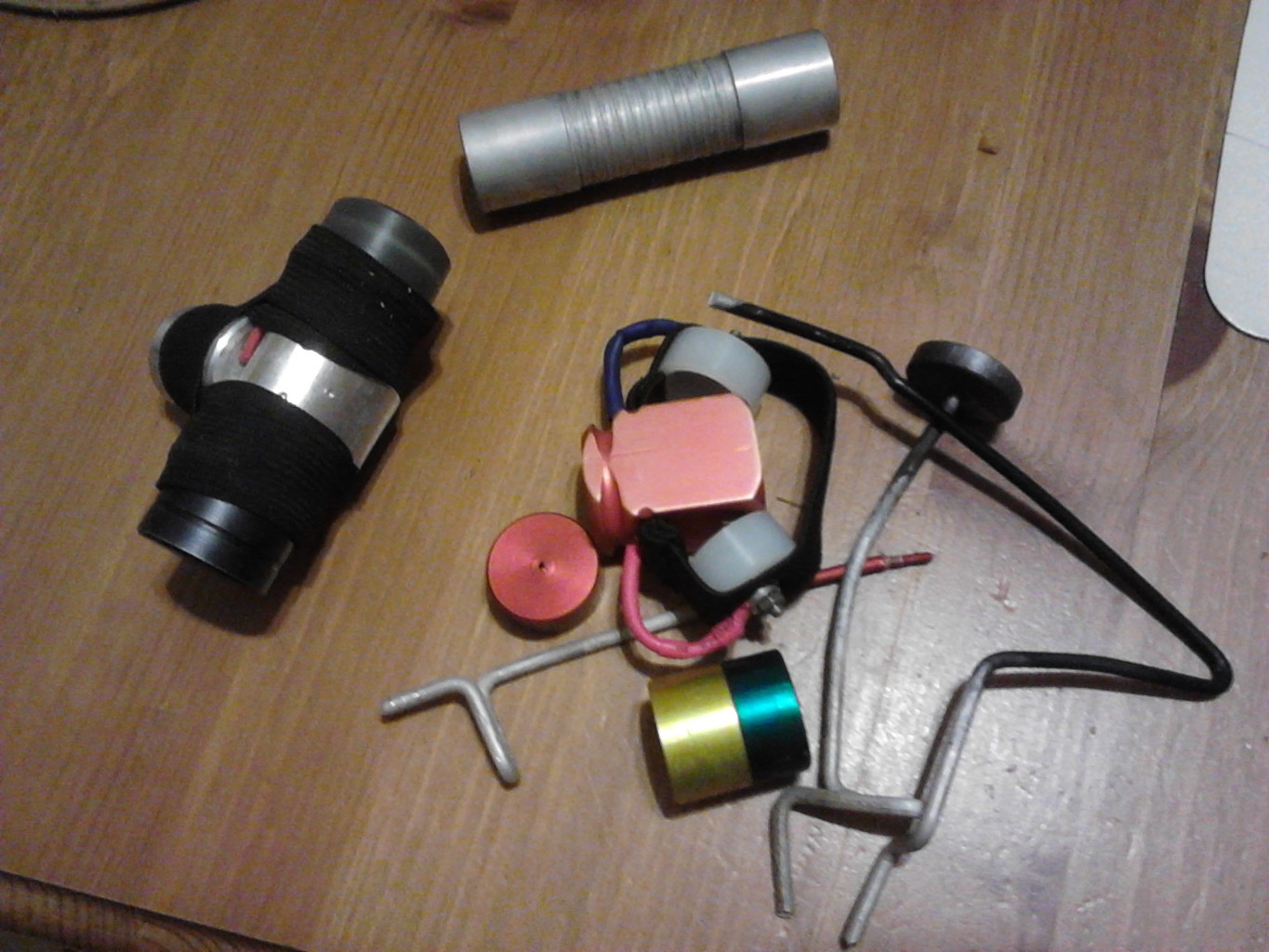

(#) styxbl hozzászólása Ápr 8, 2014 /
Hello Mindenkinek!!
Egy kis segitseget kernek!! (Elore is elnezest az ekezetek hianya miatt)
Nemreg akadt kezembe a HE egy fenymasolt valtozata az eloxalasrol asszem 96-bol, amit kobold is postolt pdf-ben 2008 apr. 6.-an.
Nos, kedvenc robogom eppen felujitas alatt van es ugy gondoltam nehany alkatreszt megprobalok eloxalni itthon, hazilag (fekkar, feknyereg stb.). Probaltam zsirtalanitani trisos forro vizben, ami sikerult is, de az eredmeny nem lett tul szep, mivel minden targyam befeketedett. Na itt mar elbizonytalanodtam egy kicsit, de nem adtam fel!
Mivel ugye a motorokon (altalaban) 2 fekkar van a masik fekkart homokszoroval tisztitottam meg. Itt az eredmeny sokkal homogenebb es vilagosabb is lett . Ez utan kovetkezett ama bizonyos eloxalas. Itt egy kicsit reszleteznem a korulmenyeket (hatha itt van a hiba): 2db alu lemezt (kb. 10x30cm) kifurtam es egy menetes szarral osszecsavaroztam H alakban. A menetesszar kapott egy benzincsoves szigetelest kivulrol, mert errol logattam kesobb a fekkart a kensavba. Egy 5 literes vodorbe ontottem 2 liter akku savat es belehelyeztem a "H" alu katodot, amit kb 10 cm-ig lepett igy el a sav, majd egy lagy alu drottal (kb 1,5 mm atmero) belelogattam a fekkart a savba es ratekertem a szigetelt menetesszarra. A trafo (aksi tolto) egy bekebeli TUNGSRAM kep. Ugyelve a polaritasra rakotottem a csatlakozokat (+ fekkar, - H alu). A tolton sajnos serult volt a kijelzo, vagy minek nevezzem ami mutatta volna az Apert, igyhat a negativ szalra kozbeiktattam egy multimetert es ezen keresztul kapta a katod (H alu) az aramot, ami 1,5-1,8 A volt folyamatosan. Bekapcsoltam a toltot es szepen el is kezdett pezsegni a folyadek, ill. az anodon apro buborekok jelentek meg, gondoltam sinen vagyok, mint Jozsef Attila. Korulbelul 45 perc utan leallitottam a folyamatot, majd a leirtak szerint folyovizes oblites, szodabikarbona, majd ismetelt oblites utan 60-70 celsius fokos etelfestekes (por:link) vizben probaltam szinezni 10-15 percig. A festes nem hogy nem, egyaltalan nem sikerult . Meg csak meg sem latszott rajta a festek, nemugy mint az ujjaimon (le sem tudtam mosni a kezemrol). Mig festettem, probaltam eloxalni a homokfujt fekkart is. Arra gondoltam, hogy lehet hogy keves volt az Amper ezert feltekertem kicsit (kb 10-re), na itt viszont rogton az elejen el kezdett fustolni a multimeter kabele, (gondolom sok volt mar neki a 10 Amper) ezert azt kiiktattam a rendszerbol es igy folytattam a metodust szinten 45 percig. Epp letelt az ido amikor eszrevettem, hogy az anod 1,5 mm-es alu drotja hajszal vekonyra fogyott, marmint az a resze ami a savba ert. Hoho! Gondoltam, na ez mar jo lesz! Miutan kiemeltem ovatosan a savbol a fekkart, csak annyi volt a valtozas, hogy a szep vilagosra homokfujt fekkar besotetedett 1-2 arnyalattal. Majd ujbol oblites stb...Ismetelten semmi nem tortent a festes alatt, azt leszamitva hogy az ujjaimat egysegnyivel tobb festek fogta meg .
Kerdeseim a kovetkezok lennenek:
-mitol (miert) feketedik meg az anyag a trisos zsirtalanitaskor es hogy ki lehet ezt kerulni a vegeredmeny erdekeben homok, vagy uveggyongy fujassal?
-befolyasolhatja a folyamatot, hogy a ket katodot acel tartja ossze, rogziti (menetesszar)?
-egy kozepkategorias mikroszkoppal amit mondjuk egy kozepiskola laborja hasznal, lehetne latni a kulonbseget eloxalas utan?
-es vegul: MIT RONTOTTAM EL?! (tok hulye vagyok elektronikabol, mindig is az voltam es ez mar szerintem nem is fog valtozni, ezert is kerek elnezest mindenkitol, akinek esetleg bizonyos dolgok teljesen egyertelmuek
Elore is koszonom mindenkinek a turelmet aki vette a faradtsagot es vegigolvasta irasomat!

(#) styxbl hozzászólása Ápr 9, 2014 /
Köszönöm a válaszokat!
Tegnap kísérletezgettem, mert nem hagyott nyugton a dolog. Ami anno katód volt (a két alu lemez a menetes szárral) most szétszedtem és ezekből csináltam 1-1 anódot és katódot és most ezekkel próbálkoztam annyi eltéréssel, hogy az időtartamot ledegradáltam 10 perce (mert ugye az idő tényező csak a réteg vastagságát befolyásolja). 12 V-1,5 A volt a beállításom. Itt most tudtam kontrollálni az Ampert, mert a multiméter 10 Ampert elbír. Sikerrel jártam , noha elég halvány lett, de a festést is csak pár percig végeztem, mivel ugye kísérletezés volt.
A konklúzió a következő:
-a folyamat akkor helyes, ha az eloxálás során a katód felületén jelennek meg a buborékok és nem az eloxálandó tárgy felületén,
-ha ez a pezsgés túl intenzív, akkor nincs helyesen beállítva az áramforrás (Amper),
-a festést követő forró desztvizes lezáró szakasz (mivel ugye ez is víz) halványítani fog a színen, mert az elején ki tud oldani egy kis festéket,
-a fékkarom valószinüleg túl sok szilíciumot tartalmaz (a komolyabb igénybevétel miatt), ezért sötétül úgy be.
