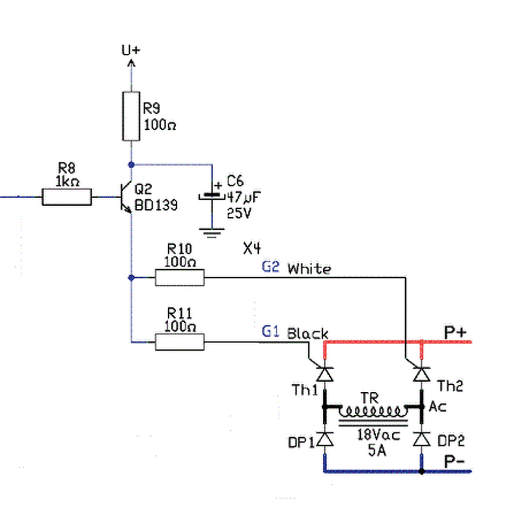

(#) Baxi hozzászólása Ápr 17, 2014 /
Olyan kérdésem lenne hogy thyristors helyettesíthetek é triac-al?
Akksi töltőt akarok barkácsolni s nincs itthon a thyristom, de triac-om van
Segítséget előre is köszönöm.

(#) Gafly válasza Baxi hozzászólására (») Ápr 17, 2014 /
Igen. Kapcsolást azért visszarajzolnám és elemezném előtte...
(#) Baxi válasza Gafly hozzászólására (») Ápr 17, 2014 /
Ez lenne az
Talán ha a Gate-kkal sorba kötsz egy-egy diódát, mert egyébként összenyitnak.
Ha próbálod, tegyél sorba a trafóval egy izzót...
