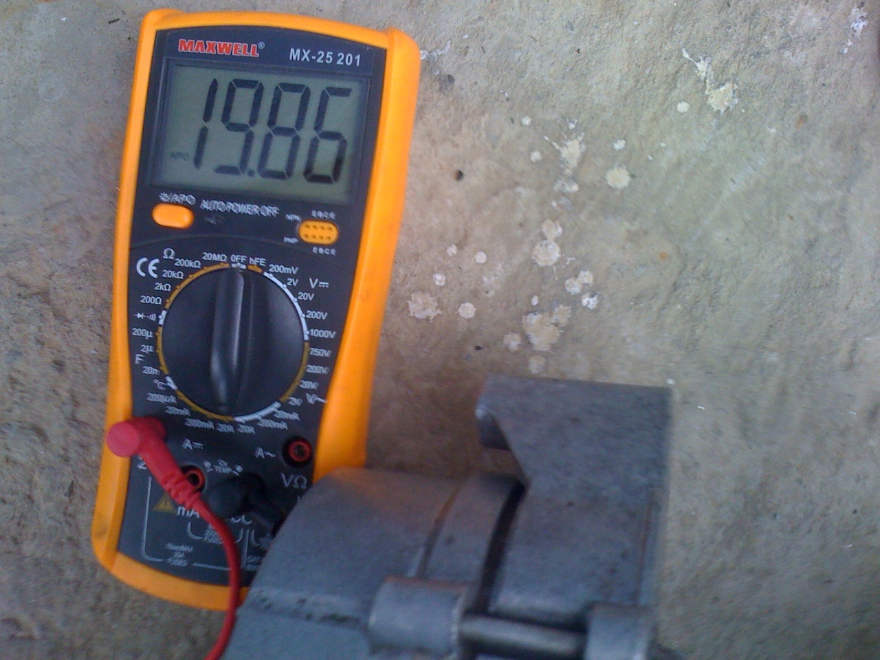

Sziasztok,szétszedtem egy autó generátort,(csak röviden, részleteket nem írkálom,aki érti az úgy is tudja mit hogyan) és a forgó részt kicseréltem mágnesekre,(12dr) az álló része maradt eredeti,úgy 12 menet/ tekercsenként ,3 fázis. Kicsikartam belőle 1000 fordulaton 22v/15A, 3fázis diódákkal egyenirányítva. Éreklődnék,hogy a menetek számát növeljem,vagy dupla vezetékkel tekerjem újra az álló részt,hogy többet ki tudjak szedni belőle?Vagy talán mind a kettő? És mondjuk ez a tekerési mód is szóba jöhetne-e?Tekercselés Válaszotok előre is köszönöm!

Sziasztok! Teszek fel képeket,hátha számít valamit,1.ennyi Volt, 2.ennyi Amper (a fúró fordulata felénél) 20-nál többet nem tudok mérni,így is egyszer kiakasztottam,gondoltam vége de megy tovább és 3. H4 12v 60/55w fényes nappal,még 5 percig káprázott a szemem utána.Hát itt járok és most az a kérdés hogy vékonyabb vezetékkel újra tekerjem-e,hogy nagyobb legyen a feszültségem,és így tudnám a lassabb szelet is kihasználni vagy munkára fogni áttételek nélkül.
Hibás a mérésed. Amit látni belőle, külön mérted a feszültséget, terhelés nélkül, külön az áramot, műszerrel rövidrezárva és külön terhelted.
Terhelt állapotban kellett volna a méréseket elvégezni. Ez így semmire sem jó. Közben még a fordulatszámot sem tudod. Idézet: Precíz meghatározás. „(a fúró fordulata felénél)” Semmi értelme áttekercselni az autógenerátort. Nem a tekerccsel van a baj. Azt a generátort nagy fordulatra méretezték. Akármennyire túlgerjeszted, akármilyen tekercset tekersz bele, az kis fordulaton teljesítményt nem fog leadni. Áttétel nélkül szélgenerátorra nem célszerű. A kis szél meg hiába fúj gyakrabban és éves összegben több az energiatartalma, mint a nagyobbnak, nem tudod kivenni. Ha nagy kereket építesz, az még kisebb fordulatú lesz, még inkább kell az áttétel,...
Mindenben igazad van,csak a fúró adatai vannak 400w/1000ford/perc,nyilván nem százas ez sem de csak kiindulási pont,sok videó látható(lehet hogy a fele sem igaz,de hát lehet valami alapja)hogy áttekerik a generátort WIND GENERATOR ALTERNATOR ként sasolgatom őket,és van valami eredmény is,bár nem minden részletre kiterjedő de kiindulásnak megér egy misét. A tekercsek áttekerés után dupla vastagságban feszülnek az álló részben +eredménnyel,és az enyémben is van még hely bőven akár tripla tekercsek számára is.Tudom én hogy ametek,stb. de hogyha nincs más,hát így született az ötlet.
Ez még lemeradt,izzó fullon üvege füstöl,ampert nem merem,valami biztos megnyekken majd.Fordulat csak halkan mondom-3/4
