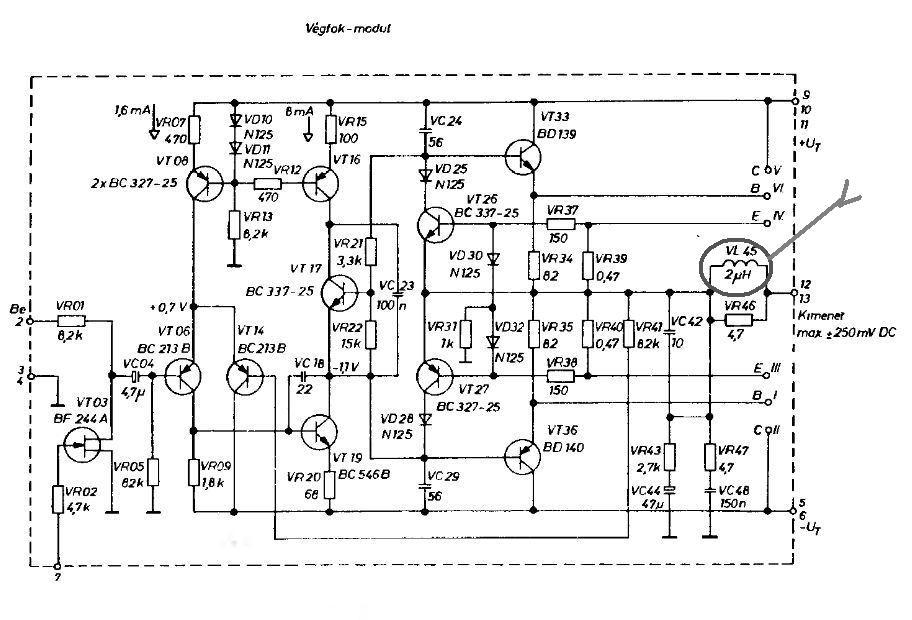

segítséget kérek a képen látható videoton végfok a jelölt helyen füstölni kezd ha beüzemelem, Idáig jó volt most cseréltem egy BC212 tranyot . mi a fene ez a füstölés üdv aramis
VC18-24-29-42 rendben van, mert a gerjedés is okozhatja ezt a hibát, de a VR46 szakadt lehet. De a VR47 - VC48 hibája is gerjedékennyé teszi a modult.

úgy esett hogy Köbzoli kolléga által javasolt honlapon a kerseésem sikeres volt ![]() bár azóta új hibára bukkantam rajta:S kétkerámia elleneállás gallyra ment a megjelölt érszen:S kiszeretném cserélni, de gőzöm nics milyen kell oda mert szénné van égve:S előre is köszi ![]()
4R7 1-2W De ha leégett, akkor gerjedhet valami.

gondlom ő lenne az ![]() http://szoto.hu/store/passziv-elemek/ellenallasok/1_2W-4R7.html elvileg szólt csak halkan és sistergett:S először valamelyik elkóra gyanakodtam, de persze a gyanú továbbra is fennállhat, persze ha egyáltalán száraz elkó miatt csinálhat ilyet ![]()
Nem nehéz
![]() Nem tudtam hogy számít ![]() ![]() csak annyira nehéz mint a modd szó leírása ![]() egyébként köszi a segítséget, legközelebb odafigyelek! ![]() A hozzászólás módosítva: Feb 28, 2014
Igen, ez lesz az!
