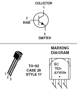

Namost ez alul, vagy felülnézet? Felirat, BC tranzisztorok lapolása félek nem lesz jó.
Felülnézet, alkatrész beültetés oldal, mindig utána fordítom meg ha jó. Már a lábkiosztasa nem jó ?
A forgalomban lévő példányok CBE kiosztásúak. Másoknak is tört már ez borsot az orra alá
Az nagyon jó...
Átjavítottam!
![]() A hozzászólás módosítva: Ápr 29, 2014
A HQ-s lábkiosztással sincs semmi gond, csak az alulnézetből mutatja.
Hát igen, itt jön az a jó kis mondás ...attól függ honnan nézzük
