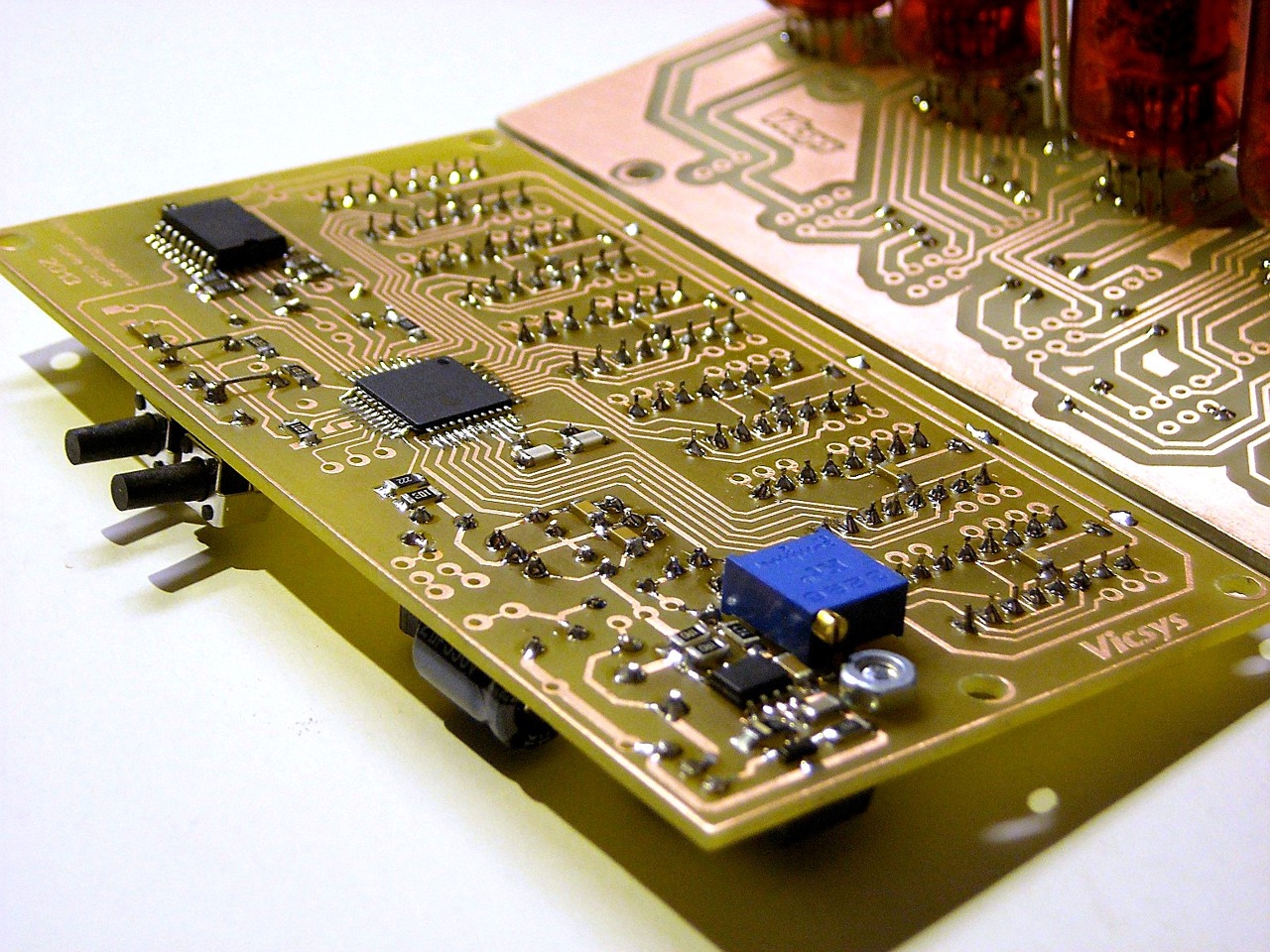

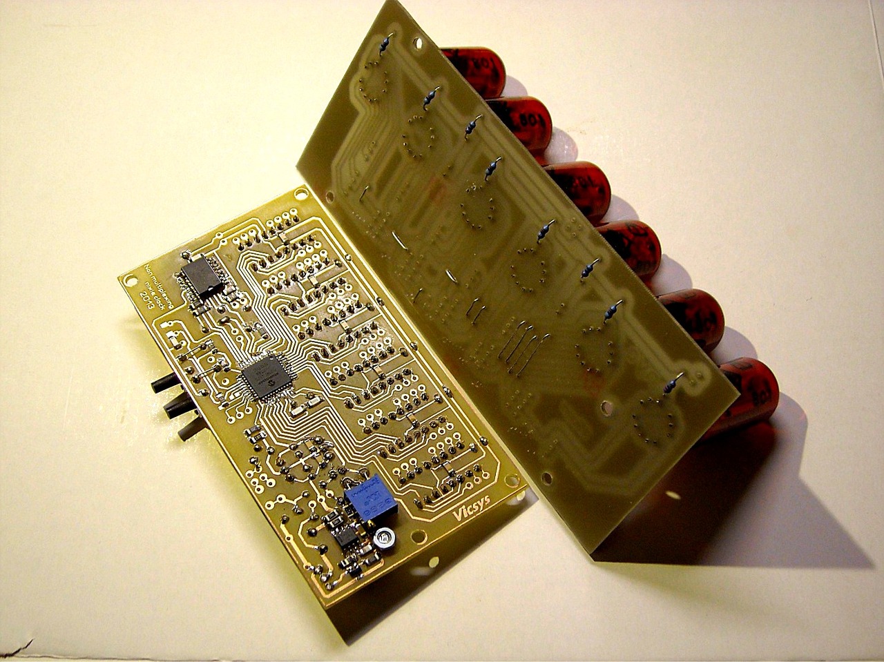

(#) Szpisti válasza havranarpi hozzászólására (») Máj 4, 2014 /
Hogyha elfogadsz néhány jótanácsot az áramkörödet szemlélve :
Úgy tűnik nagyon kicsi forrfejeket használsz, mintha itt-ott el is váltak volna a hordozótól. Én nagyobbakat terveznék mindenképpen. Ugyanúgy a vezetősávokat is vékonynak tartom, pedig lenne hely bőségesen izmosabbakat alkalmazni ( meg maratószer kímélőbb is ) - még ha a rajtuk folyó áramok ezt nem kívánják meg.
Aztán elgondolkodtam, miért is szükséges az alkatszészoldalon telifóliázni - itt akkora szórás, gerjedési hajlam, nagyfreki nem tekereg hogy ezt indokolná. Szerintem csak hibaforrás lehet inkább . Azt is gyanítom, hogy legfeljebb 1-2 átkötéssel megúsztad volna egyoldalasra tervezve is ezt az áramkört.
A vezetősávokat meg hogyha nem szükséges, nem kell betuszkolni két alkatrészláb közé, ha azt az alkatrészek megkerülésével is el lehet vezetni. Vagy ha elviszed két láb közt a két vezetőt, azokat úgy osszad el hogy ne kerüljön egyik se veszélyes közelségbe a forrfejjel.
No meg mégegy - szépen leónoztad a rezet, de úgy látom ennek ellenére sem futotta el minden forrfejnél az a forrasztóón. Lehet hogy egy sima rézpolír + forrasztólakk szebben teríti a "cinezést" mint ez az ónozott felület?
Tényleg nem gizdázás gyanánt, csak a jobbító szándék vezette "pennámat" - persze eleinte nekem sem voltak különbek a nyákjaim!
További eredményes ügyeskedést!

(#) havranarpi válasza Szpisti hozzászólására (») Máj 4, 2014 /
Köszönöm a választ.
A leónozás csak "javítás" címén került rá ,mert felül a telifólián fotos lett marás után az ón pedig szépen elfedte.A telifóliát most csináltam először próba először.A vezetősávok tényleg lehettek volna vastagabbak és a forrpontok is picik lettek valóban.

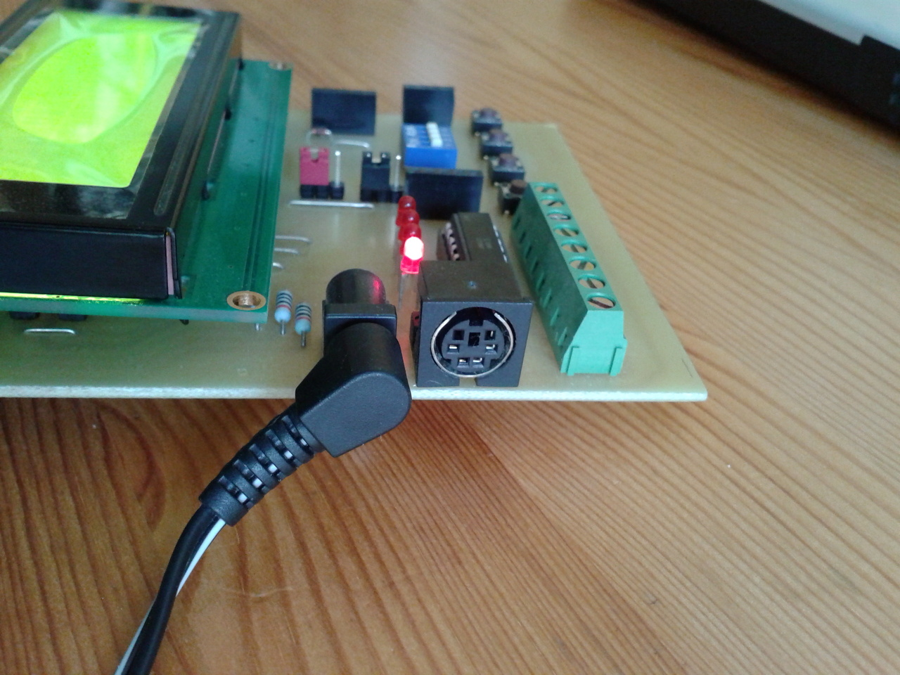

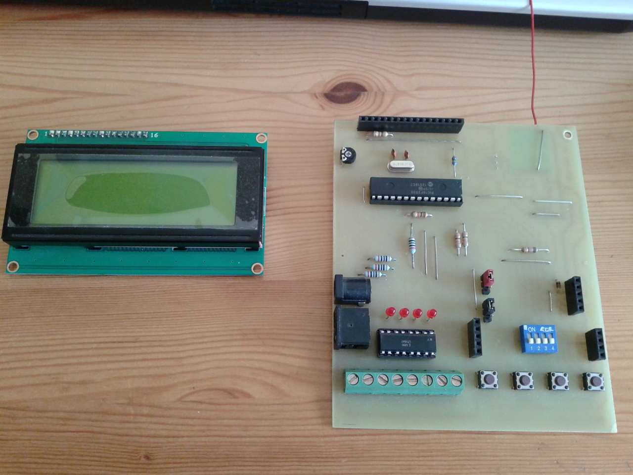

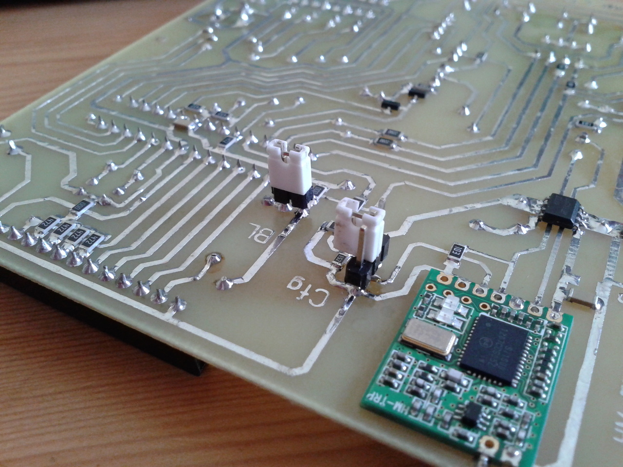

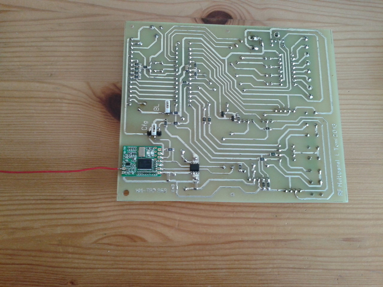

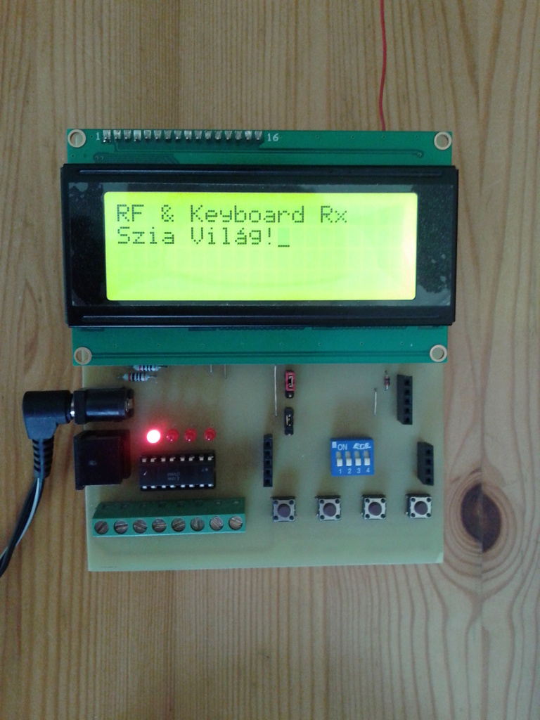

(#) zenetom hozzászólása Máj 4, 2014 / 1
Feltöltök pár képet, az utóbbi hozzászólásokban ugyanis eluralkodtak a betűk.
Ezt pont 1 éve készítettem, "gyakorlópanel"-nek szántam, csak szokás szerint ez is egy félbemaradt prototipus. PS2-es billentyűzetről lehet neki írkálni, amit meg is jelenít LCD-n, van rajta egy 868MHz-es RF transceiver, amivel elküldi a billentyűzetről gépelt akármiket, illetve fogadja és kiírja LCD-re a fogadott adatokat. Illetve vannak ki és bemenetei, amiket billentyűzetről és/vagy RF-fel lehetne kezelni, de itt abbamaradt a fejlesztés. Apropó, a jumperek SPI, I2C, és UART kivezetések, hogy mindenféle jóságokat lehessen még ráakasztani.
PIC18F2520 a lelke, és assembly program ketyeg rajta, ami természetesen teljesen saját.
(#) Bakman válasza zenetom hozzászólására (») Máj 4, 2014 /
Ügyes, bár egy apró hibát látok. Jumper-ek a forrasztási oldalon.
(#) szili83 válasza Hp41C hozzászólására (») Máj 4, 2014 /
A telifóliára mik az előíráok? Mikor lehet/kell/érdemes használni?
Illetve feszültségszintenként mi az a legkisebb távolság, ami a két vezető réteg között lehet?
(#) zenetom válasza Bakman hozzászólására (») Máj 4, 2014 /
Köszönöm, de az nem hiba.
(#) ktamas66 válasza zenetom hozzászólására (») Máj 4, 2014 /
Nekem tetszik a "Szia Világ!" . A jumper biztos nem véletlen, mert borzasztó macerás erről az oldalról forrasztani.
(#) Ricsi89 válasza Bakman hozzászólására (») Máj 4, 2014 /
Másik oldalon pedig a kijelző. Tehát nem véletlenül kerülhettek oda.
(#) Bakman válasza Ricsi89 hozzászólására (») Máj 4, 2014 /
Minden "kezelőszerv" egy oldalon van, kivéve azt a pár Jumper-t. Ellenben ha szándékos, hajrá!
(#) ktamas66 válasza Bakman hozzászólására (») Máj 4, 2014 /
Minden olyat el lehet dugni a kijelző alá, amire már olyankor nincs szükség.
