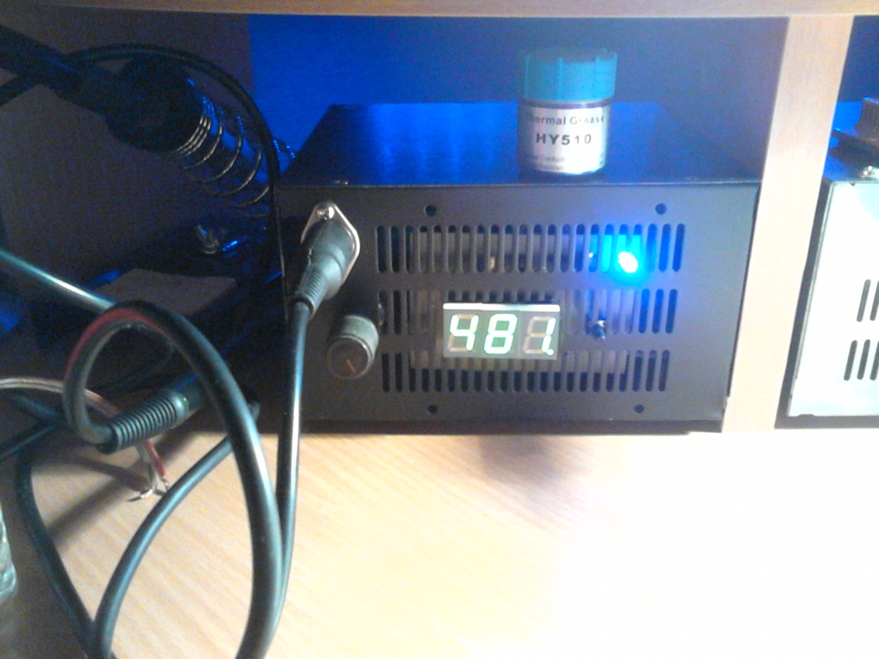

(#) erik001 válasza bapeti hozzászólására (») Máj 7, 2014 /
Szia.
Van videó ezt én készítettem el.Van pár képem is rakok fel azok jobb minőségűek mint a videó.
