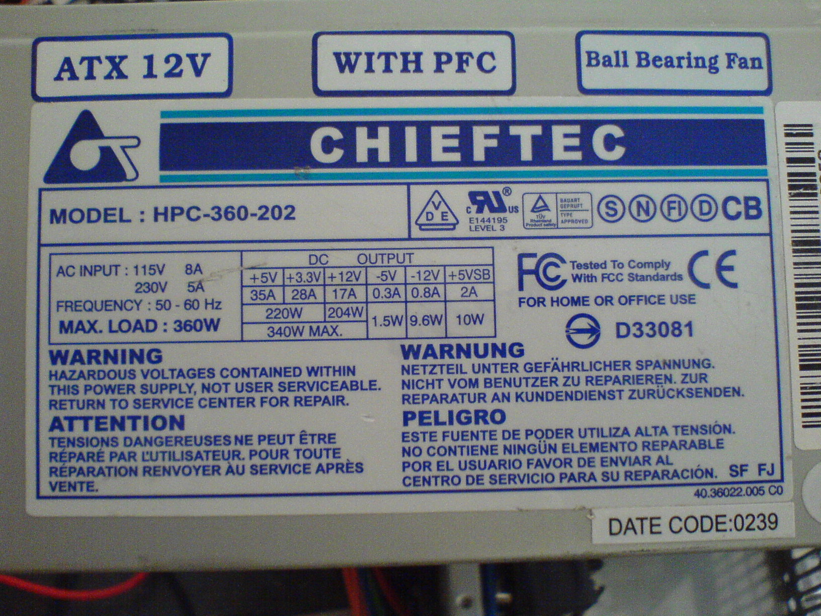

Sziasztok! kaptam egy chieftec atx tápegységet. Kipróbáltam ahogy bedugtam és sípolt. Bekapcsoltam ( az 5V os ágon volt terhelés) a sípolás megmaradt de működött. De a feszültségek nem voltak rendben 1-1,5V eltérés volt. Szétszedtem találtam bent 2 felpúposodott elkót ezeket cseréltem. De van egy dióda ami alatt megégett a panel, kis üveg tokozású mint az 1N4148. Mi lehetett? Tud valaki segíteni?
Elnézést de 2 kép lemaradt.
Próbáld lekövetni a nyákon, hogy hová volt az a dióda kötve.
Na visszakövettem ahogy tudtam. Lehet, hogy nem 21:45 kor kellet volna nekiállni de azért megmutatom hogy mire jutottam. Lehet hogy egy 5,1V os zéner volt?
Érdemes egyáltalán foglakozni vele? Örülnék ha valaki segítene, vagy ha nem akkor jó lesz alkatrészek.
