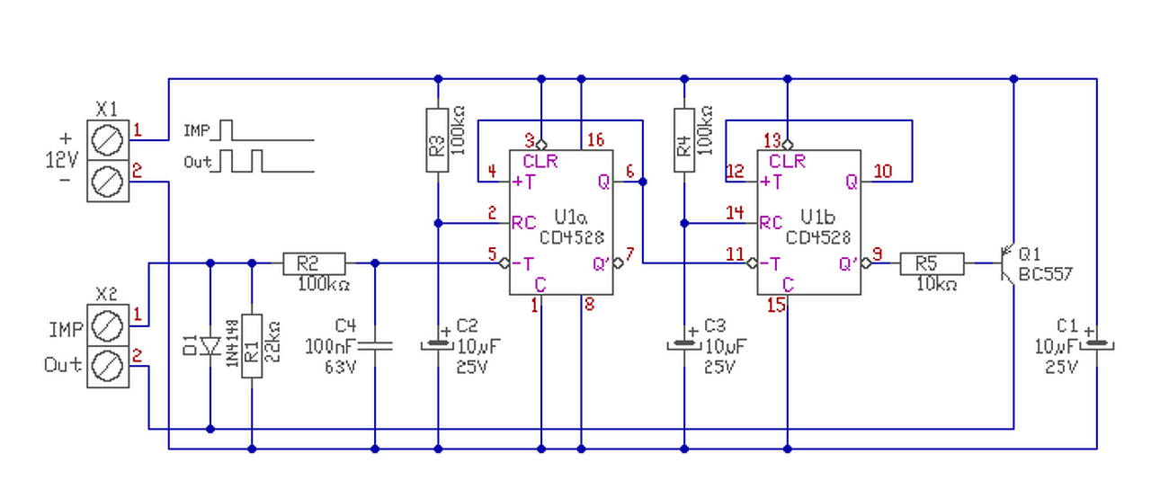

Bocs a kézzel tákolásért, de nincs időm megrajzolni gépen. Az értékek rajta vannak, ezeket kiszámoltam az oldalon található progikkal. A kettőt egyesíteni kell, úgy méghozzá, hogy a monostabil kimenete adja a tápot az astabilnak egy tranzisztoron keresztül. A bemenetet földre kell húzni egy pillanatra hogy elinduljon az időzítés. Amennyiben az indítójel +, akkor egy tranzisztorral kell lehúzni a földre. Remélem érthető a rajz.
Érthető persze,ki is próbálom a jövőhét elején.Nagyon köszönöm a segítséged!

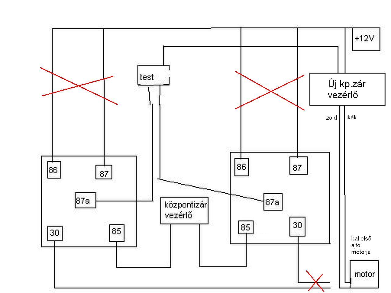

Köszönöm a hozzászólás. elnézést, rosszul írtam. Valóban kék az a lila ![]() Inkább felteszem a rajzokat. A központi rajzán látható kék és zöld vezetéket kötöttem a relék központizár részéhez (85,86) A 2 vezetékes vezérlést arra értettem, hogy csak 2 vezeték jött ki a régi riasztó vezérlőböl, ami a relékre ment. Köszönöm a további észrevételt.
Tudni kellene, hogy mit kíván a gyári kp zár vezérlő, testet, vagy +12V-ot.

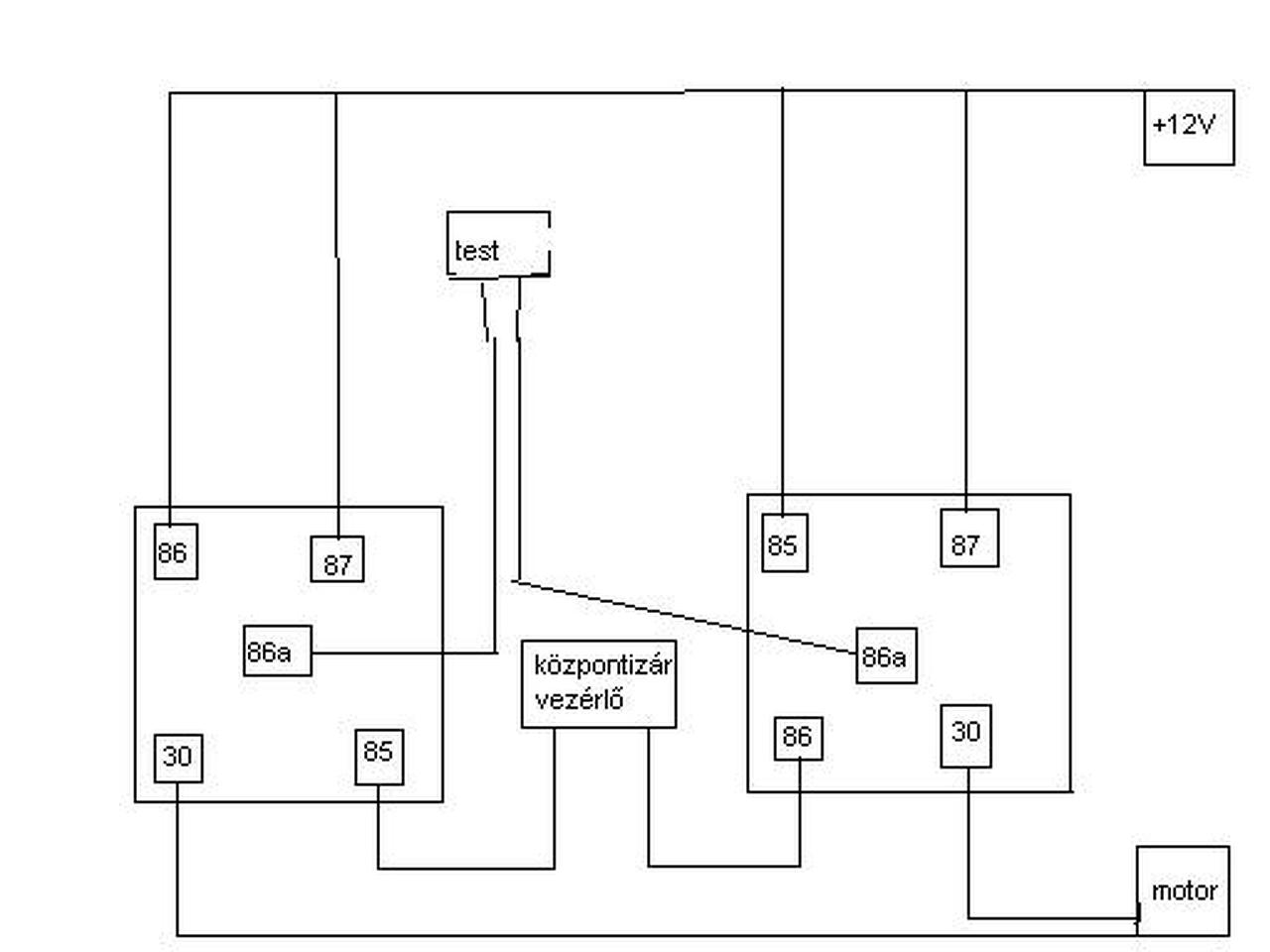

A relé azért kellett max, mert pont fordítottat adott a régi riaszt, mint ami kellett neki. De a relés rajz nekem nem tűnik jónak. Az 5 lábú reléknek nincs 86a, csak 87a lábuk. A 85 és a 86 a tekercs kivezetései, a 30 a COM, a 87 a NO és a 87a a NC kivezetései. A motoroknak az őt kapcsoló relék 30-as lábai között kellene lenniük, a 87-en +12V-nak, a 87a-n pedig testnek. De ha van vezérlő, akkor minek a relé, hiszen abban van már...nagy a kavar.
Hello! Egy megoldást rajzoltam számosra. CMOS alkalmazása a célszerű, mert ez állandó tápfeszültség alatt van, nem fogyaszthat.
igen, elírtam 87a van,nem 86a. A többi részlet megfelel a jelenlegi helyzetnek. A relék vezetékeihez nem nyúltam, csak a központizár vezérlőt dugtam rá, a többi "eredeti".

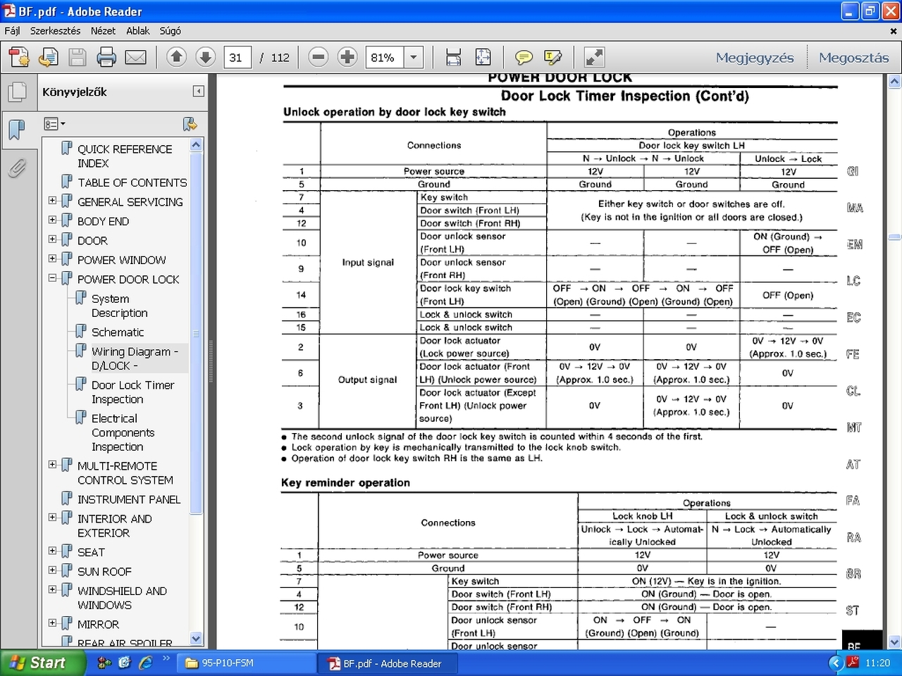

A gyári nem tudom, hogy testet vagy +12v-ot kér. Az autó műszaki dokumentációjában ezeket találtam. Remélem segít, ezekben írja mi-milyen jelet kap-kűld.

A motort és a testet felcseréltem a rajzon. A vezérlőben tényleg van 2 relé, megnéztem. Milyen megoldást tudnál javasolni? a gyári rendszert nem szeretném bolygatni, ha nem muszály. Más kábel nincsen csak a vezető felöli ajtóban levő 2 vezetékes motor vezetéke. Esetleg még a mikrokapcsoló 2 vezetékét tudnám felhasználni ami a vezető ajtóban van. Ez talán hozzáférhető. ha ezt megkeresem van rá lehetőség, hogy csak simán az új vezérlőmet rá tudjam kötni?

Ha a relékre a régi riasztó szála helyett kötötted az új vezérlőd kék és zöld szálát az nem jó, mert ott test impulzust vár, ez pedig állandó testen van és +12V impulzusok jönnek rajta.

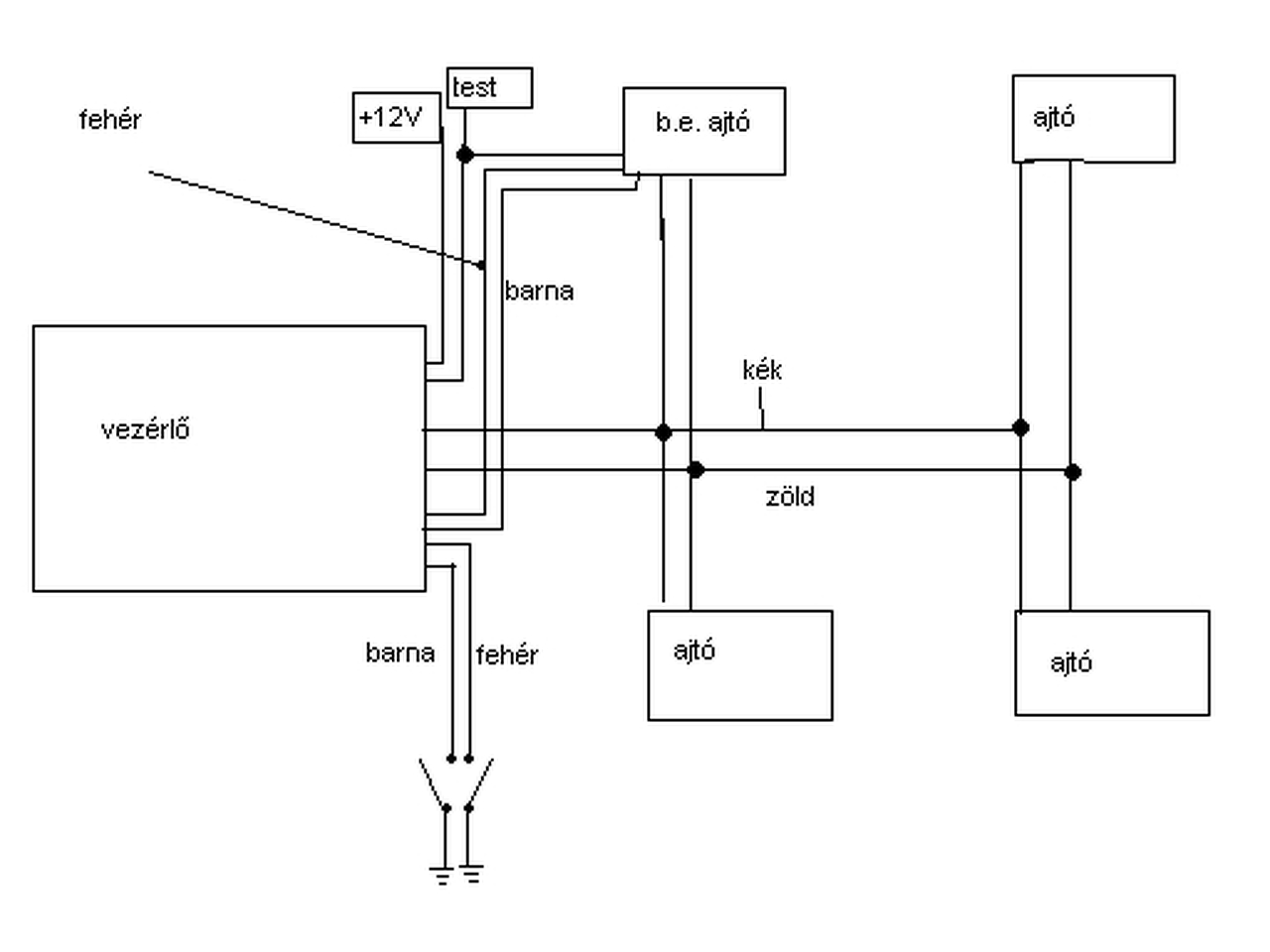

Itt egy rajz az első, kicsit faramuci, de legegyszerűbb megoldásra, amit te is szerettél volna.

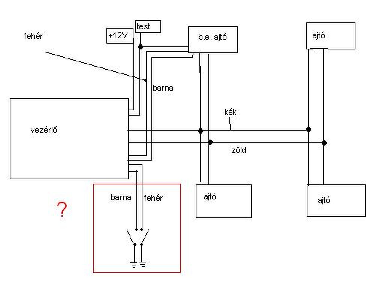

Az utolsó megoldás elég szimpatikus, szerintem tudnám használni a gyári vezetékelést hozzá. Amúgy csak egy felvetés: az összes motor átkötése helyett nem lenne elég ha csak az utólag berakottra kötni kék/zöldet és a barna/fehérre rákötni a mikrokapcsolót? köszönöm előre is.
Az utólag berakott motor most független a gyári rendszertől, csak a kezed helyettesíti.
Elvileg a gyárinál is úgy van, mint az univerzális utólagos kp záraknál, hogy a 4 ajtó motorja közös szálon van, csak együtt vezérelhetőek. Magyarán elegendő megtalálni a gyári vezérlőt és ott átkötni a motorok vezetékeit az újra, plusz ugye a jelenleg külön levő negyediket (bal első ajtó). A barna/fehér rákötéséhez szükség van arra az infóra, hogy a gyári mikrokapcsoló testet kapcsol-e.
A gyári vezérlő megvan és a vezeték színeket is megnéztem amik mennek a motorhoz. Elég jó helyen van a vezérlő, nem nagy munka áthúzni a kábeleket az új vezérlőhöz.
Azt hogyan tudom kideríteni, hogy testet kapcsolt-e a mikrokapcsoló? Ezt részletesen le tudnád irni? Ha ez megvan, akkor a másik barna/fehér párost nem kell valahova bekötni? azokra gondolok amik az új vezérlő gyári rajzán nincsenek rákötve a motorra. ezeknek mi a szerepe? Mégegyszer bocsi a rengeteg kérdésért.
Idézet: „Ha ez megvan, akkor a másik barna/fehér párost nem kell valahova bekötni? azokra gondolok amik az új vezérlő gyári rajzán nincsenek rákötve a motorra. ezeknek mi a szerepe?” Be vannak kötve, egyezik a bal első motorra menő barna/fehérrel. Mérd ki, vagy pattintsd le a tetejét a doboznak és nézd meg, hogy a csatlakozónál a panelon össze vannak kötve. Idézet: „Azt hogyan tudom kideríteni, hogy testet kapcsolt-e a mikrokapcsoló?” Vagy megkeresed az ajtóban a kapcsolót és megnézed a rá menő vezetékeket, vagy a vezérlőnél nézed meg. Lehúzod a csatlakozót, a motor szálakat tudod, ezt nem nézed. Lesz egy +12V, és elvileg lesz 2 test és egy semmi. Aztán bezárod kézzel a bal első ajtót és az egyik test marad, a másik eltűnik és az előző semmi lesz testen. Ez a 2 játszó szál.
