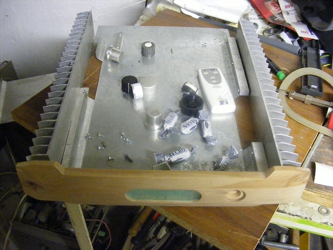

A javasolt megoldások mindegyikét csak több (sőt sok) lyuk készítésénél tartom racionálisnak. Ha valamilyen előlapkészítésről van, szó, akkor ott remek lehetőség a megrajzolt alak kisebb fúróval történő körbefurkálása, majd reszelővel való pontosítás. Akár tizedmilliméteres pontosság is elérhető, de az elvárható 0,5mm-es tűrés könnyedén megoldható. Ezzel a módszerrel nem csak kör, hanem tetszőleges alakzat is készülhet.
