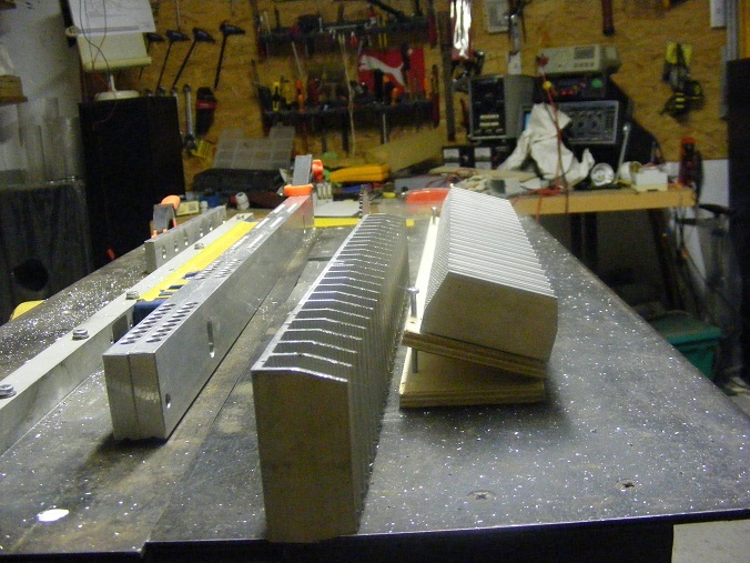

Még odailleszteni is nehezen tudom olyan szögben a fűrészlaphoz. Már próbáltam.
Egy kicsit gondolkodtam, és megoldódott a gondom.
Zajvédő fültok az rajtam van ilyenkor. A szomszédok meg hagy örüljenek.
Csak az orosz csodám sajnos nem elég precíz szerkezet az ilyenekhez.
![]() Nagyon gondolkozom egy ilyenen, de nem tudom mit szólna az alu vágásához. ![]()
