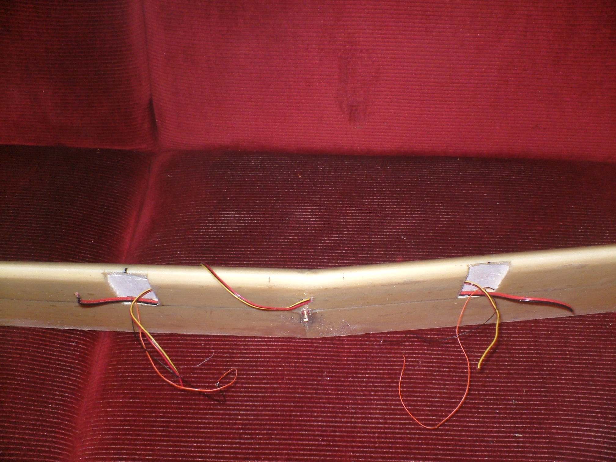

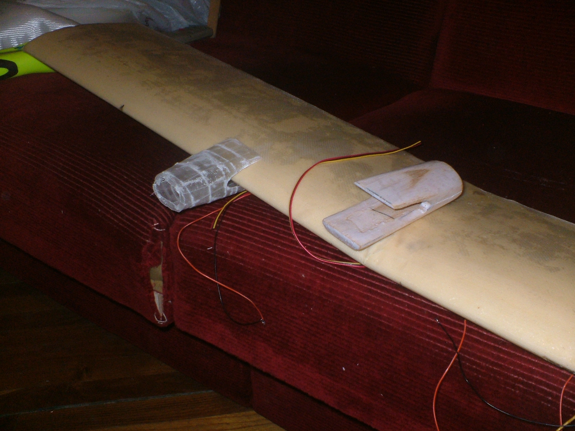

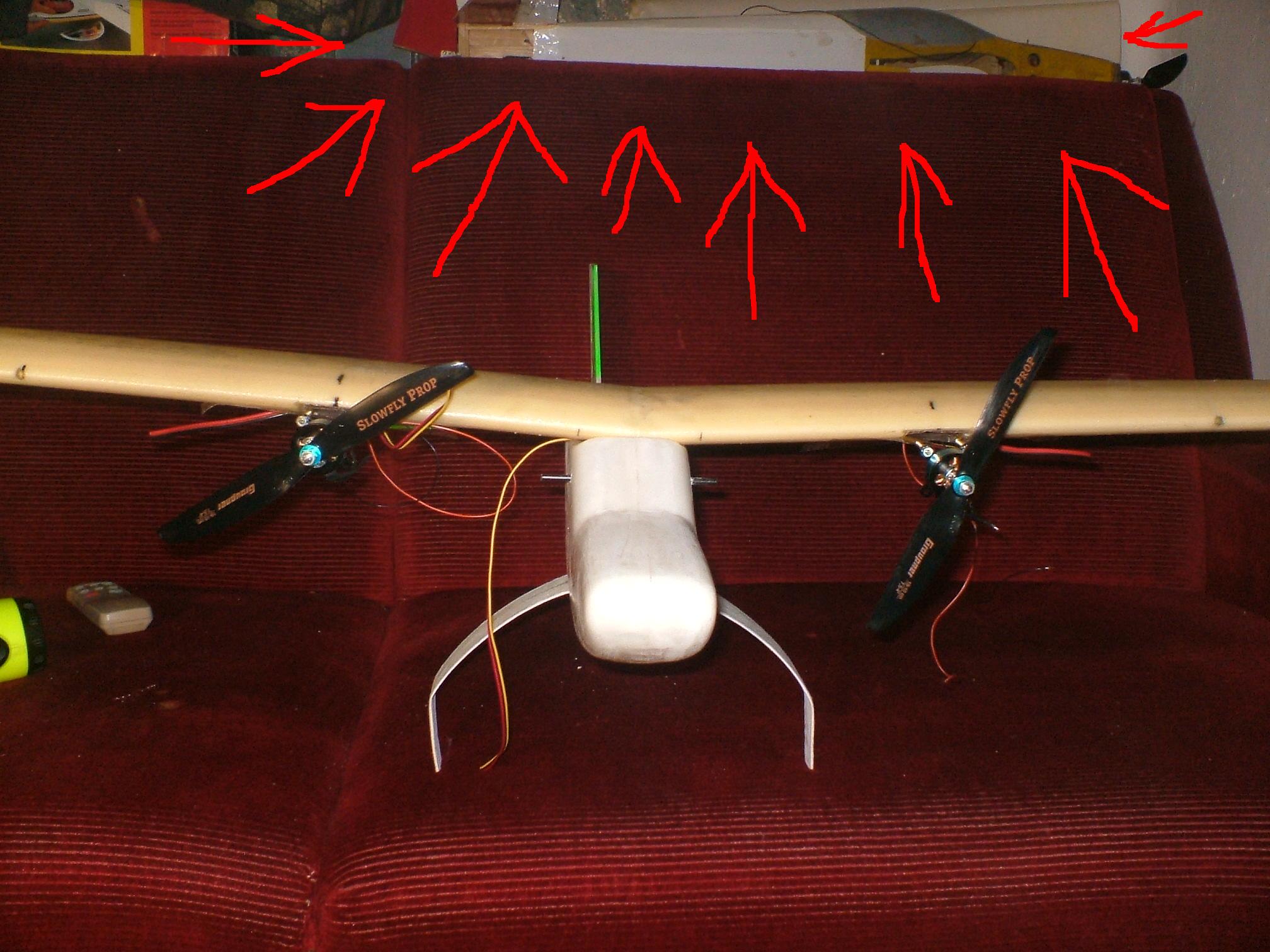

Ma megint haladtam egy kicsit a trénerrel. Készre üvegeztem a szárnyat,megcsináltam a motorburkolatok sablonját Csináltam is gyorsan egyet, de elég s..r lett.Ugylátszik negativ forma kellessz.Megrendeltem a motorokat és a szabikat(milyen jól jön egy kis vadpénz)

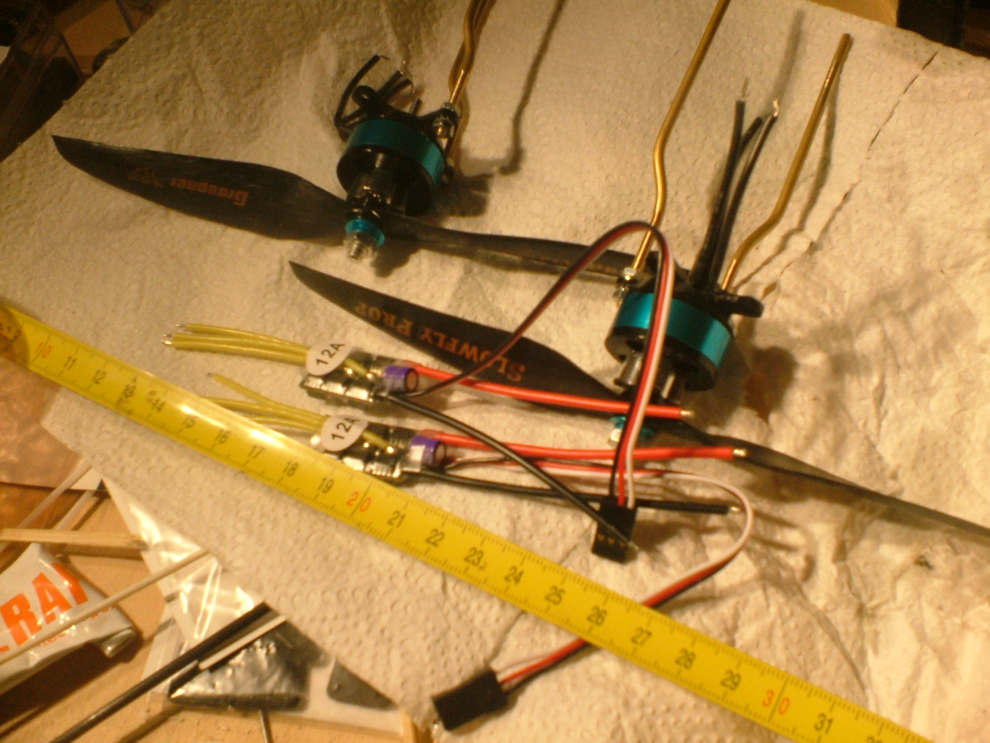

Te haladtál valamire? Bár nincs verseny, de azért kiváncsi vagyok rá hogyállsz.Tegyél fel képeket--tudod hogy kell?? ![]() Mivel ez egy elektronikai topik ,szeretném megkérdezni,hogy kell két brashless motort összekötni.Volt javaslat arra, hogy kössem párhuzamosan,(nem tartom jó ötletnek)Szerintem két szabi, "Y" kábellel bekötve.Hogy lehetne szinkronizálni őket?????Ha nem lessz a fordulatuk egyforma ,forgó nyomatékot kelt.Ráadásul ha mondjuk kis fordulaton "X" motor jobb,nagy fordulaton "Y" jobb trimmelni sem tudom! ![]() Segisen valaki.

Ma sikerült kiveséznem a kétmotorosok elektromos vezérlését.Az elkövethető hibákat sikerült is kiküszöbölni.Jó sok ferritgyürüt kellessz alkalmazni a párhuzamos kábelek miatt,de más gond nem lessz. inkább valami konkrét rajz kellene egy megépitett bevált konstrukcióról.Sok forrást végignéztem ,de igazábol nem tiszta még a sulypont,a motorok elhejezése a szárny hurvonalához képest,szét,ill. összetartás, lehuzatás.Csak egyirányba forgó légcsavart kaptam, tehát lessz precesszio.Nem egyszerü a modellezők élete....sóhaj...

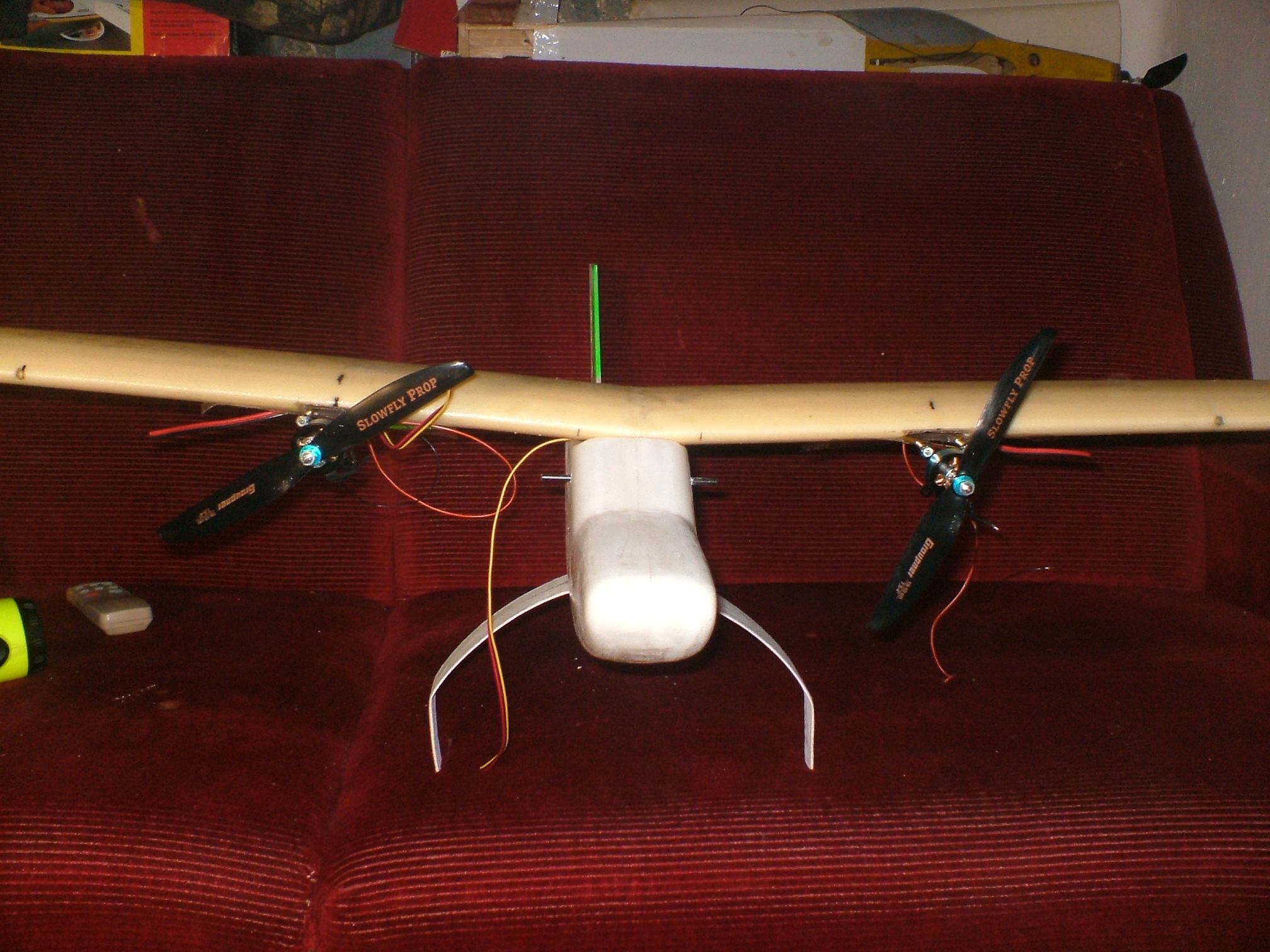

Ma megkaptam a két motort, a kétszabit és a légcsavarokat. Lassan kialakul a végleges forma.

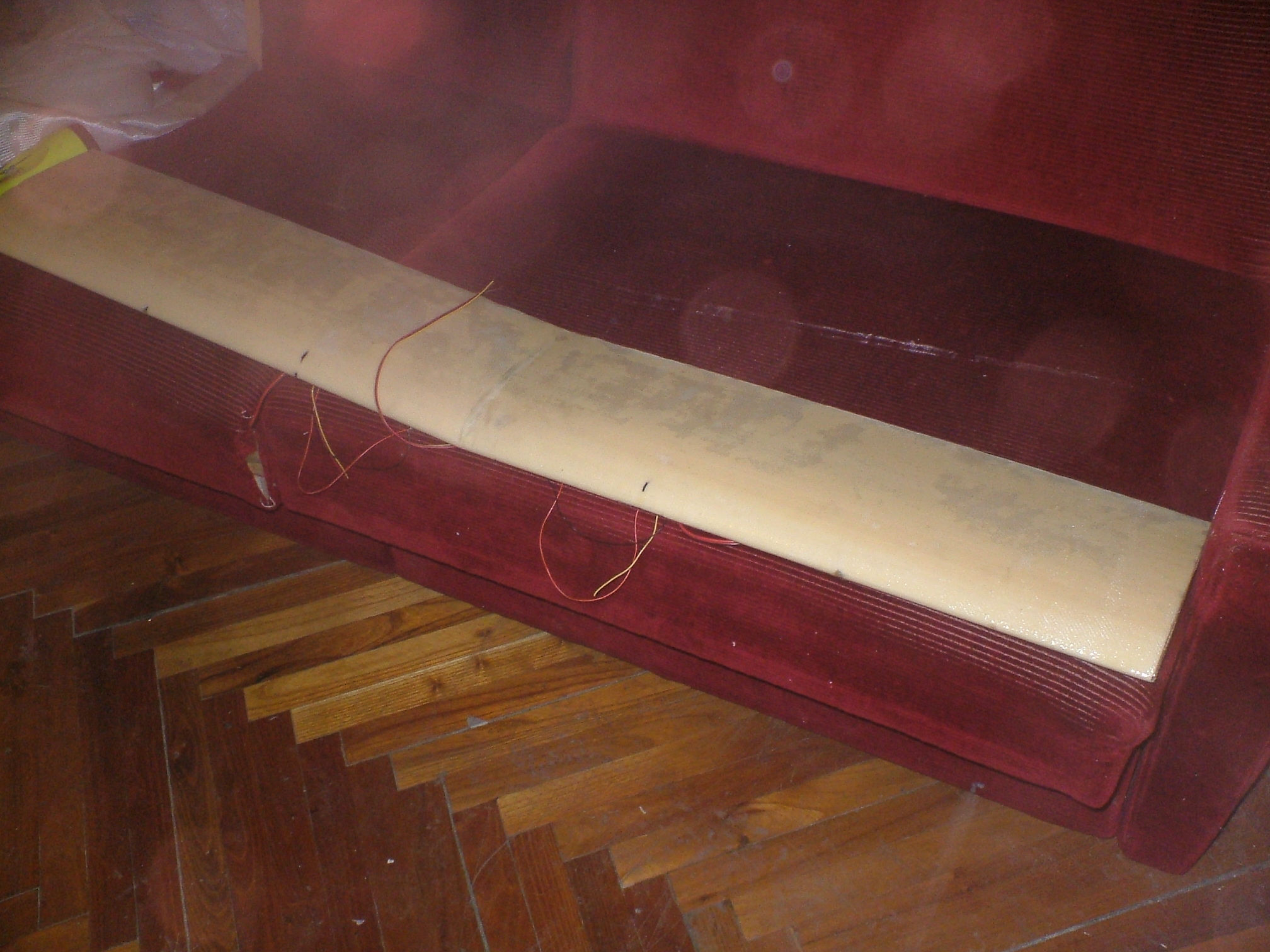

Ma nem sokat haladt a tréner. Megcsináltam az elektromos összekötést a szárnyban,kivágtam a csüröket beragasztom a zsanérokatVolt egy probainditás ,motor forgásirányok beállitva.
Elég csunya és nehéz a szárny(520 gr)de első példánynak megteszi. Holnap pestre megyek dolgozni meglessz a három cell Li--Fe. Szonbaton probarepülés,ha az idő engedi.

Vevőböl Y-kábel ki,végére egy-egy szabi,utánna a motorok aztán ennyi.És persze kétszer akkora teljesítményű akksi,mint egy mocihoz. Ennyi. És szerintem jól fog kinézni a repülőd!!Készíthetnél videót az első repülésről.Megoldható???
JA!!!!!!A mocikkal ugyanúgy kell eljárni mintha egy lenne belőle,gondolok itt a sújpontra,lehuzatásra, oldalra huzatásra a forgató nyomaték miatt.Bár most végig gondolva nem lehet hogy a két motor forgatónyomatéka kioltja egymást?Nem!!Szerintem nem lehet!!!Max akkor ha ellentétes irányba forogna a két légcsavar.Oldalra is el kell huzatni!Sújpont KB.szárnyközépre!Vagy picit előbre,aztán majd trimm a magassági kormányon!!!!

Csak azt szeretném kérdezni,hogy az ott a háttérben micsoda?Olyan műrepülős jellege volna.Tévedek? |
