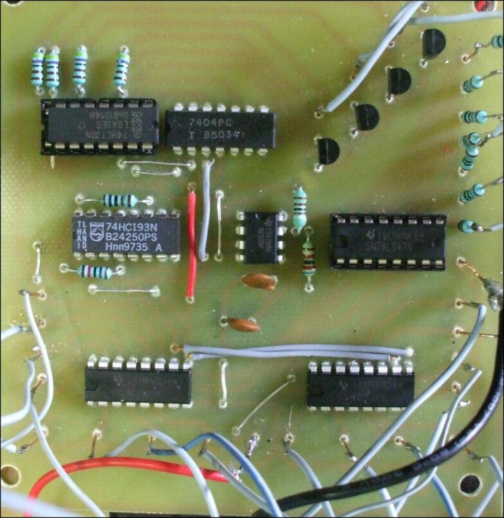

Elkészült a 4 digites, multiplex 7 szegmens kijelzésvezérlőm.

Javasolnám a vezetékek szigetelését, mert egy óvatlan mozdulattal rövidre zárod, és kijön belőle a működtető füst!
Az ic-ket pedig érdemes egy oldalól olvashatóan tervezni, mert ha cserélni kell a foglalatban valamiért, akkor könnyen fordítva kerülhet be.
Mondjuk itt csak a panel látszik, megmutatod majd az egészet?

Köszönöm az észrevételeket! Az ic feliratokra nem is gondoltam, (elég gyengén látok, a kis bevágást szoktam figyelni, hogy a +V hez kerüljön ) tényleg célszerű úgy tervezni. Ez egy frekvenciamérő (Quartz & tiszta TTL) kijelző része, csak panelok vannak összedrótozva, a dobozolás még hátra van, (de azt még megelőzi a kisfiam gumimotoros repülő felhúzó számláló dobozolása) csak azért tettem fel, mert önállóan is bármilyen alkalmazásban alkalmas négy db számláló (pl.74192) A,B,C,D jeleit kezelni. Ha az egész elkészül lefotózom. Üdv.

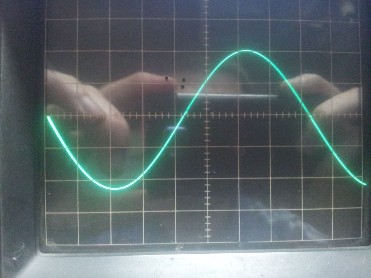

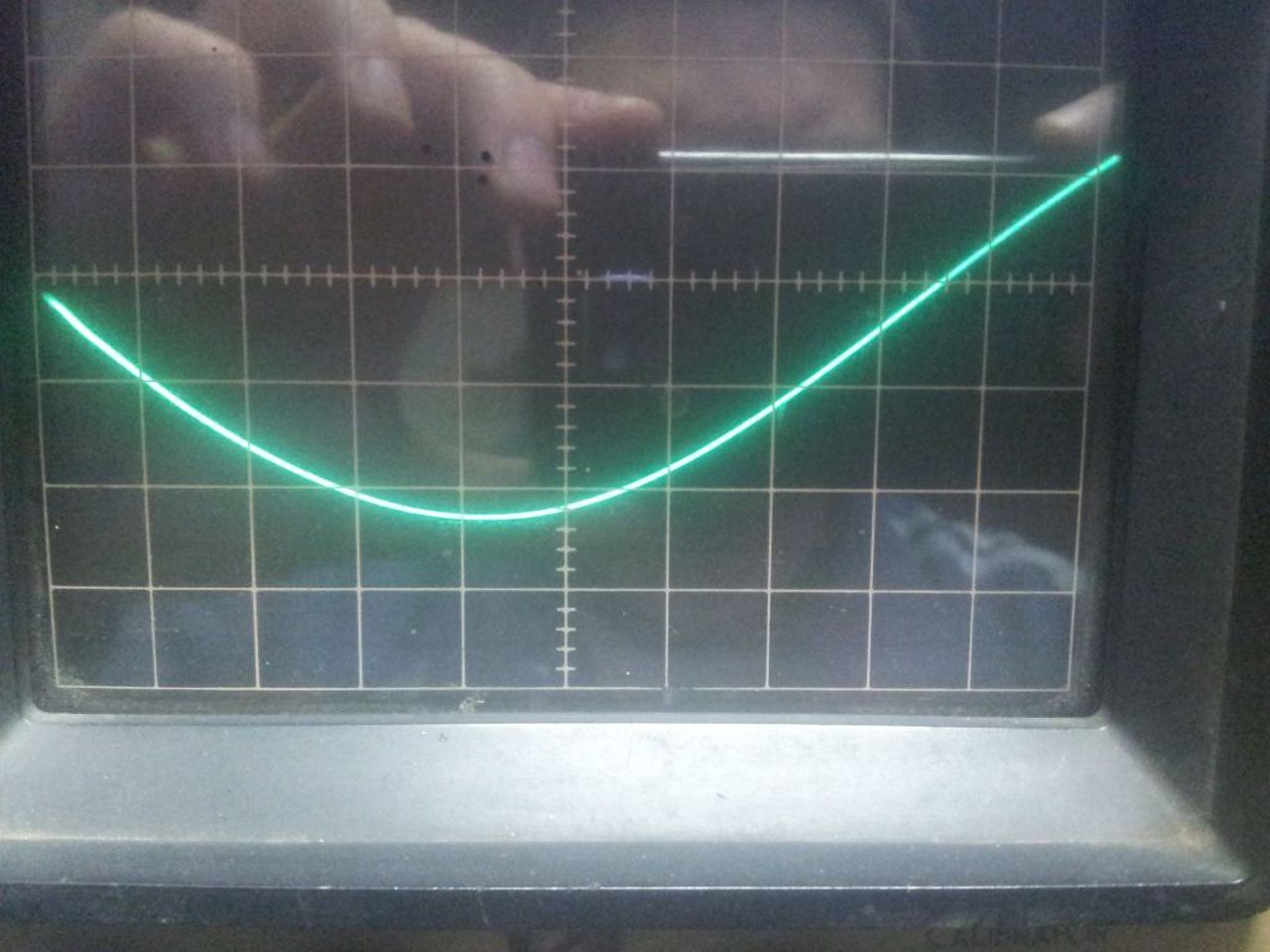

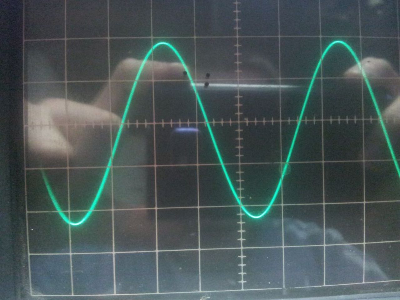

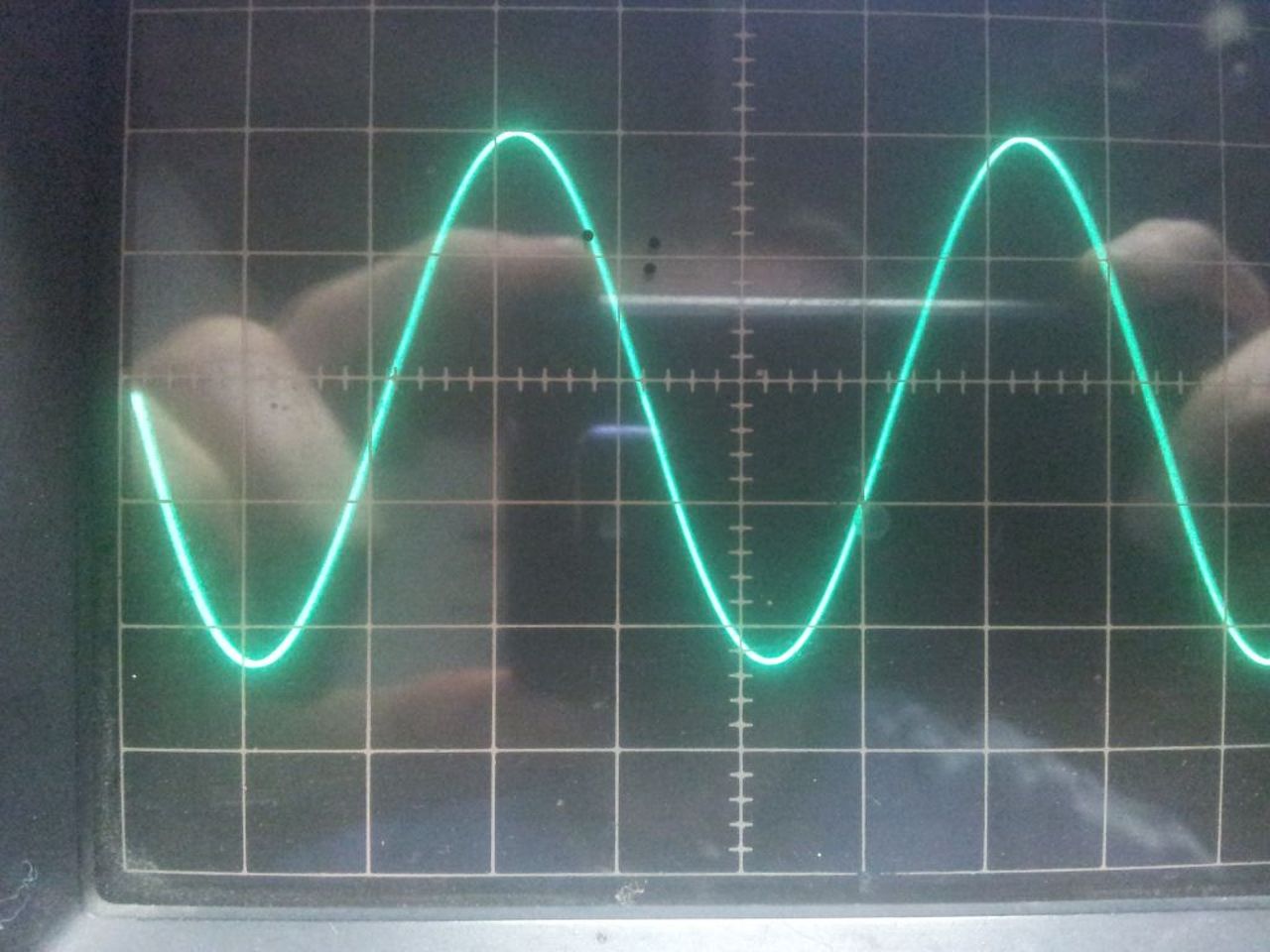

Pár napja volt téma a funkciógenerátor. Elkezdtem építgetni egy kis generátort AD9850-re épülő DDS panelra. Ez kb 1800Ft volt ebay-ről. A meghajtását egy Atmega8 végzi, egy 2X16 soros lcd a kijelző és a bevitelről egy 3X4-es billentyűzet gondoskodik charlieplexing-el. Írtam a kontrollerre egy kis programot, hogy először is tesztelni tudjam a DDS modult. A modul 40MHZ-et tud, amint a képekről kiderül tudja a valóságban is. A későbbiekben kap egy végfokozatot, négyszög és háromszög kimenetet, tervezem az AM és FM modulációt is. Az AM egyszerűen megoldható, mert kívülről lehet vezérelni az amplitúdót, de az FM-el lesznek nehézségek. Akkor jöjjenek a képek.

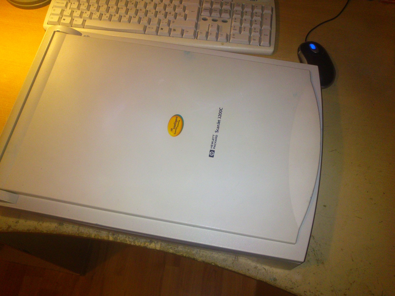

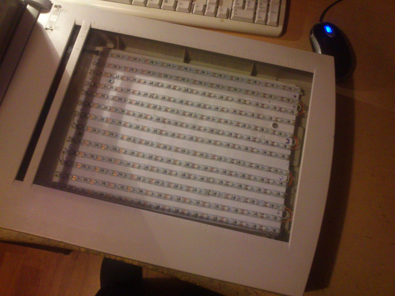

Elkészültem az UV LED-es levilágítóval.
Kapcsolóüzemű táp hajtja, 468db led van benne, 5m-es led tekercset vettem, 120led/m.
Egy régi szkenner dobozába került bele. Később lehet hogy rakok bele egy időzítőt, de jelenleg csak forrmaszk levilágításához kell.
Levilágítási idő (a kínai folyékony forrmaszknál) 5-6 perc.
(#) szili83 válasza kirally hozzászólására (») Máj 15, 2014 /
Hát szééép! Én 70-100db között szánok rá. Nekem is massza világításhoz kell....
Mennyi áramot vesz 12V-on?
(#) kirally válasza szili83 hozzászólására (») Máj 15, 2014 /
2,75A körül mértem labortáppal.
2500Ft-ért kaptam meg ebayről a tekercset, másra nagyon nem akartam használni.

Én is épp egy ilyen deszkamodellben való összerakásába kezdtem. Csak kellene találni, vagy kitalálni valami jó kimeneti fokozatot, ami képes állandó kimenő szintet tartani, mert ahogy olvastam, az a freki növekedésével csökken. Én még nem tartok a próbánál, neked mi a tapasztalatod?

Van egy IC-m, pontosan nem tudom a típusát, mert régóta polcon hever, de régebben pont funkciógenerátorhoz lett beszerezve. Ezt fogom előtúrni és megnézni mit tud. Sokat eddig nem teszteltem még, de így elsőre jónak tűnik a kis modul. Mint látható minden tartományban szép a jelalak, pontosan beállítható a frekvencia.

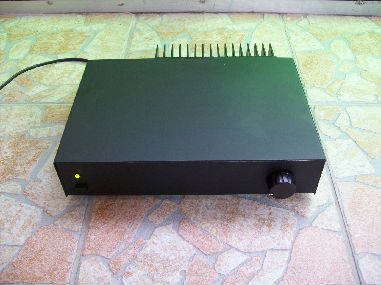

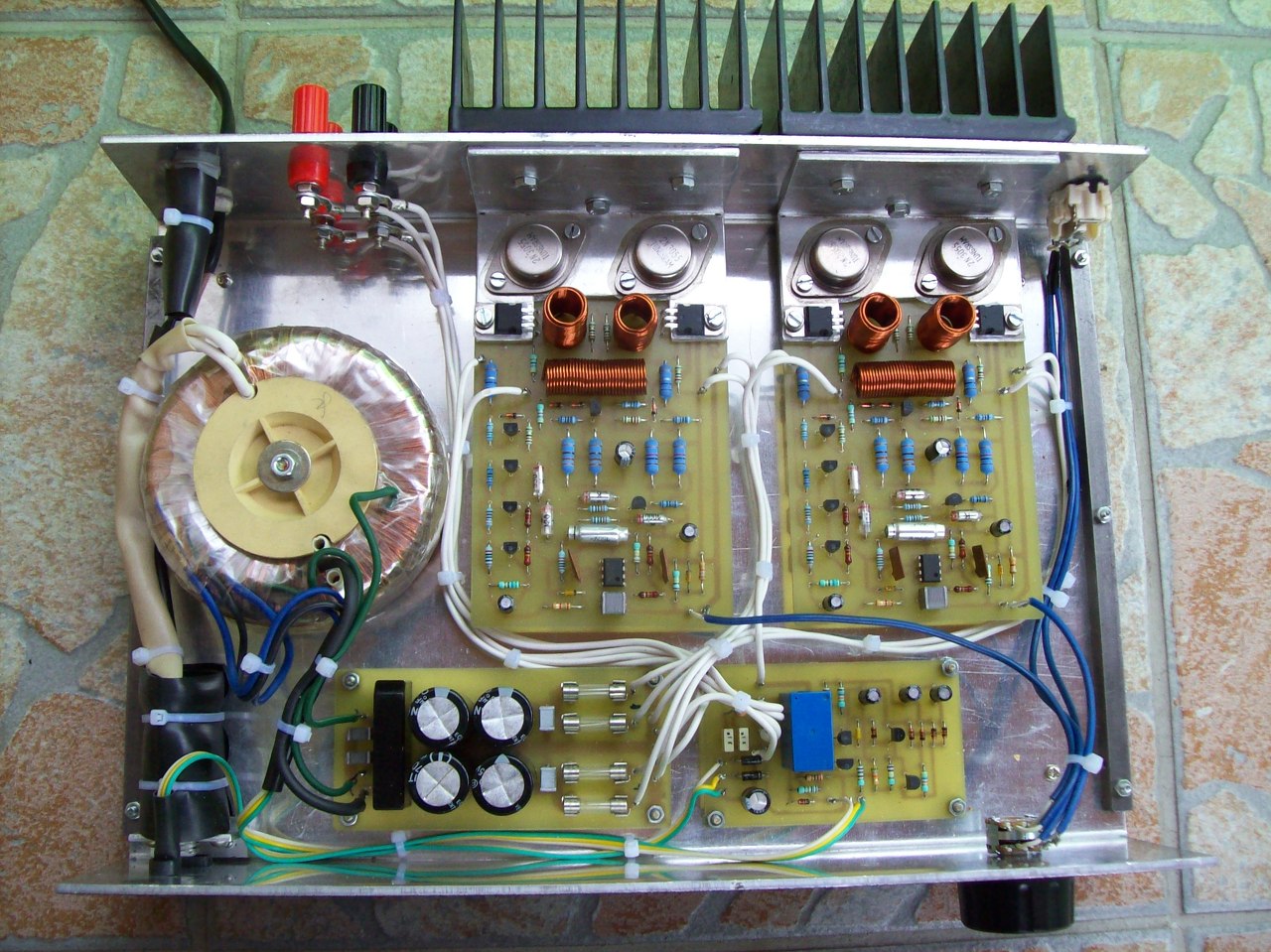

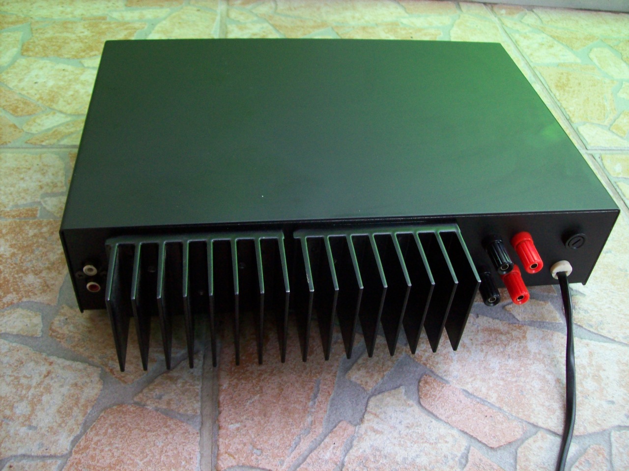

Elkészült a sokadik Quad 405. 2x40W-os. Hangfal védelemmel, piros-zöld állapotjelző LED-del.
