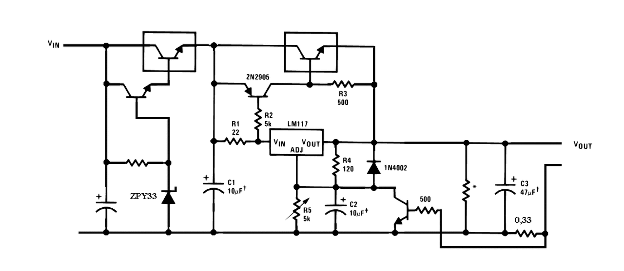

(#) elektroncso válasza Sebi hozzászólására (») Máj 18, 2014 /
Nem fogok, az előszabályzóhoz keresem a zénert.
(#) Sebi válasza elektroncso hozzászólására (») Máj 18, 2014 / 2
Faragtam bele rövidzárvédelmet.
Rendben van köszönöm, most már megépítem.
Még annyi, hogy a 22 ohmot én addig csökkenteném, hogy kb. a fele terhelés alatt valamivel lépjen be a külső tranyó (kb 1,2..1,5ohm) ne lustálkodjon a 317, ha már ő maga is 1,5A-es...
Rendben.
(#) elektroncso válasza elektroncso hozzászólására (») Máj 18, 2014 /
Van egy kis gondom, az előstabilizáló nem csökkenti le a feszültséget 30 voltra. 30 voltos zener diódát építettem be és 680 ohmos ellenállást. A tranzisztorok jók. A teljesítmény tranzisztor emiterén 56 volt jelenik meg, ennyi van a pufferben is. Mi lehet a gond?
Ui. A 22 ohmos ellenállást csak 20 ohmosra csökkentettem egyenlőre.
A hozzászólás módosítva: Máj 18, 2014
És mit mérsz a bázison? (zeneren)
Szintén 56 volt környékén mérek a teljesítmény tranzisztor bázisán. A zener dióda nem zárlatos, de attól még lehet rossz.
Persze. Az szakadt. Milyen típusú (volt)?
A multiméter 1000-et mutat diódamérés állásban a megfelelő irányban. Olyan kicsi narancssárga, olyan mint a 1N4148-as. Valamiből bontottam.Kicserélem egy 27 voltosra, olyan van itthon.
Nade ott 35mA folyik rajta, ha terheletlen a kimenet és nem szívja el a darlington bázisa!
Nincs egy TL431 a fiókban?
Sajnos nincs, de következő vásárláskor szerzek be. Most még megpróbálom a 27 voltos zenert.
6... 8 mA-nél többet ne eressz rá. Sorba is lehet őket kötni, ha találsz még mellé kisebb feszültségűeket.
Betettem egy 9 voltos zenert, az akadt a kezembe. Rájöttem arra hogy az egyik KU606-os tranyó rossz volt. Zárlatos. Szerintem ez tette tönkre a zenert is. Most a 9 voltos zener hatására a teljesítménytranyó bázisára menő huzalon megjelent a 9 volt.A teljesítménytranyó nincs az áramkörben. Most viszont a 680 ohmos ellenállás kezdett el füstölni. Lassan megbolondulok.
A tranyó nem tehette tönkre a zenert... De mondtam, hogy kevés a 680ohm, az még a 30V-os zenerrel is 35mA! 9V-nál pedig már 70mA! Számolj egy kicsit, mielőtt a füst jön.
Most esett le mire is írtad. Ezek szerint 1,5 kohmos ellenállás kell a 9 voltos zenerhez. Jól gondolom?
