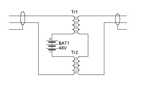

Ha jár valaki erre, megköszönném, ha tudna segíteni. A következő a problémám: van egy kondenzátor mikrofonom, aminek fantomtáp kell. Találtam itthon egy 12vac szekunderű trafót, rádobtam egy feszültség háromszorozó kapcsolást, így 46.5 voltot kaptam (DC). Világít a fránya mikrofonon a led, de hang nem jön belőle....leválasztókondival kötöttem egy dinamikus mikrofont fogadó keverő mikrofon bemenetére.
Kérem, ha valaki tud, segítsen. Köszönöm
A fantomtáphoz trafó is kell. Egy olyan 1:1:1 áttételű trafó, aminek a két primer tekercsének közepe közé bekötöd a tápot, a és a szekunderről leveszed a mikrofon jelet. Ha csak tápot adsz neki, az rövidre zárja a hangutat is.
Itt egy egyszerű rajz, hogy kell bekötni: Bővebben: Link
Én nem tudom, régebben úgy volt, ahogy a rajzon.
Mostanában már nincs a keverők bemenetén illesztőtrafó, ezért van ez a kialakítás. Szinre mindegyik gyári keverőnek hasonló a bemenete, általában egy speciális műveleti erősítővel kiegészítve(instrumentation amplifier): Bővebben: Link
Köszi a segítséget! Megpróbálom akkor egy műv. erősítővel kiegészíteni, csak megijedtem, hogy nem-e elrontottam a mikrofont (mindig 6.8k-n keresztül kapta a 48V-ot)
pucuka: neked is köszönöm a segítséget!
lapose rajza a jó, úgy kösd be. A mikrofon mindkét kivezetésére ugyanazt a +48 V-ot kell kötnöd,egy-egy 6,8 kOhm -on keresztül, a GND -hez képest.
A keverő bemeneten szimmetrikusan kell fogadni a jelet. Ha szimmetrikus a keverőd mikrofon bemenete (GND plusz 2 melegpont) , akkor nem kell a szimmetrikus bemenetű műveleti erősítős fokozat. Ha aszimmetrikus a keverőd bemenete (GND plusz 1db jel), akkor viszont kell a szimmetrikus fokozat. Nagyon fontos, hogy jól szűrt legyen a 48 V -od, mert az közvetlenül a mikrofon előerősítő bemenetére van kötve. Minden tápból eredő zajt, brummot erősíteni fog ugyanúgy az előerősítő. A szimmetrikus bemenetű előerősítőnek nagyon jó a közös módusú zavarelnyomása, és mivel mindkét bemenetre ugyanaz a zaj kerül a fantom tápból, így elég jól csillapítja, de azért nem árt jól megszűrni a fantom tápot.
