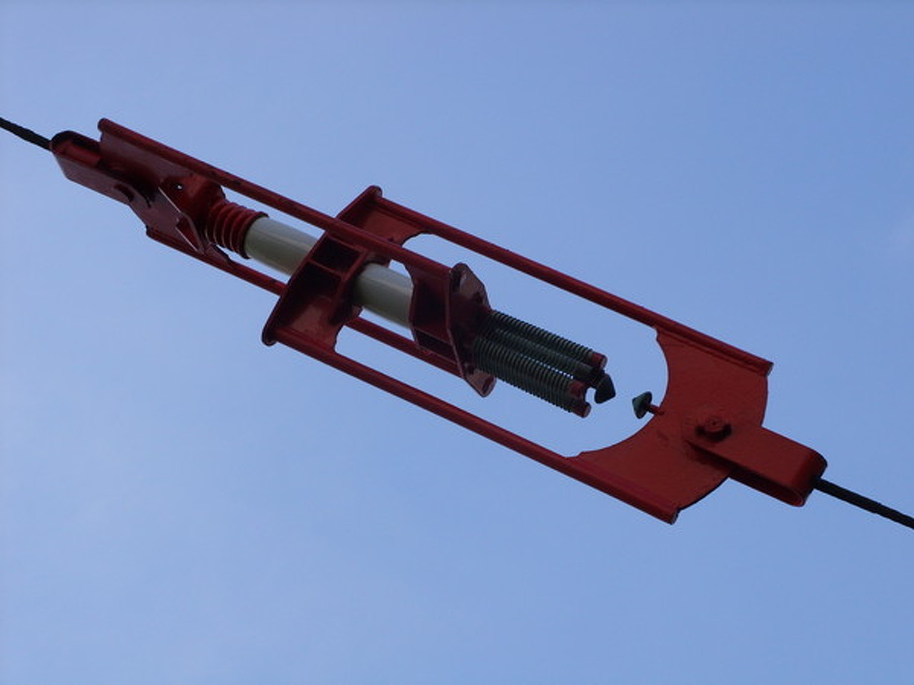

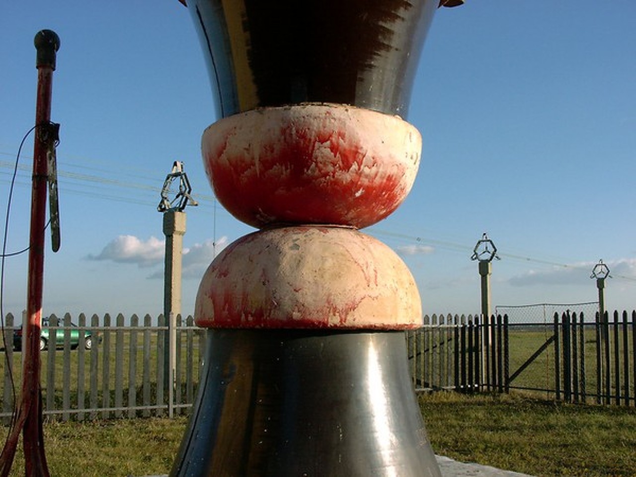

„Maga a létesítmény egy 900 m x 900 m-es, észak-dél tájolású, szabályos négyzet alakú területen helyezkedik el, amely Solt városának központjától közúton 4,5 km-re északra fekszik. A négyzet geometriai középpontjában áll a 303,6 m teljes magasságú és 298,4 m sugárzó hosszú, 2,5 m élhosszú, szabályos háromszög keresztmetszetű torony. Függőleges helyzetét 75, 155 és 250 m sugarú körökben 3-3-3 darab acélsodrony biztosítja. A 184,5 tonna tömegű antenna két, hengeres, kerámia talpszigetelőn áll. A szigetelők átütési szilárdsága 200 kV.
Az adótorony negyed hullámhossznál hosszabb, antifading rendszerű. Impedanciája 60 Ω. A nagyfrekvenciás feszültség kb. 11 kV, az antennaáram 180 A (a névleges adóteljesítményre vonatkoztatva).”

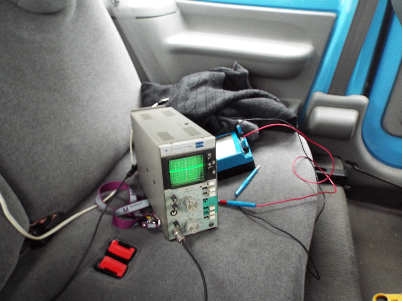

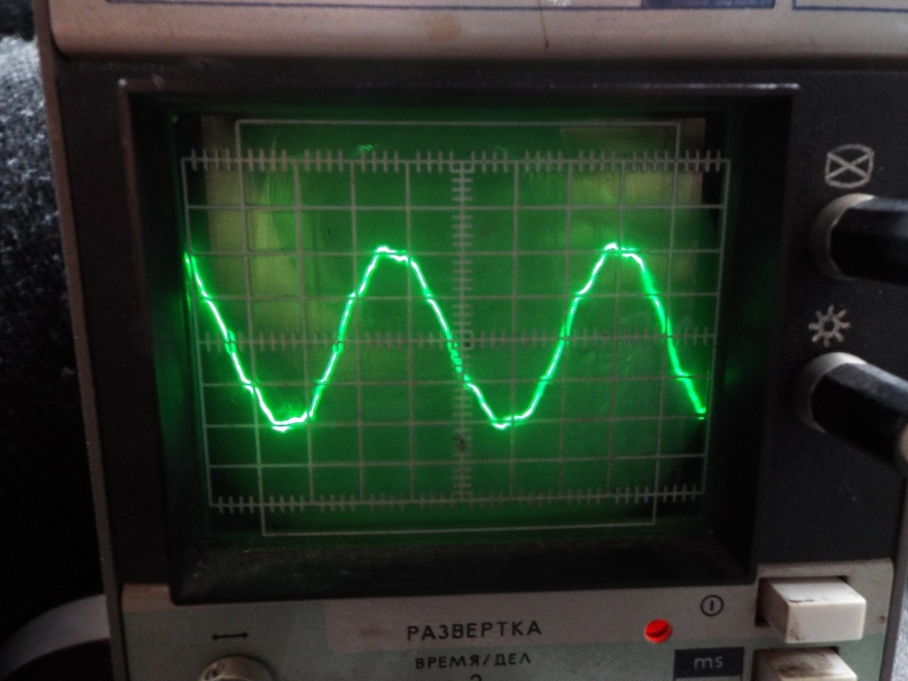

Ez inkább valamiféle "Ki mit mért" topikba lenne jó, de gondoltam, beteszem ide. Ma délután a bevásárláskor magammal vittem egy szkópot, és megálltunk kinn a mezőn a 400kV-os távvezeték alatt. A kocsinál kihúztam egy drótot, a szkópra kötöttem, majd a szkóp testjét földeltem. Szépen lehetett látni a kapacitiv jelenségből származó feszültséget. (A műszer inverterről ment, négyszögjelről, és meg is néztem, hogy van-e valamilyen jel ezzel a felállással ott, ahol nincs semmilyen vezeték, nehogy ne legyen hiteles a mérés az inverterből származó zavarjel miatt. Természetesen nem volt.)
A következőkben ha lesz időm, meg szeretnék mérni egy 16 2/3Hz-es 120kV-os távvezeték jelét is. Oda a kisebb feszültség, és kisebb frekvencia miatt kell egy lapos "fegyverzet", alufóliával megoldom.
A hozzászólás módosítva: Jún 4, 2014
(#) kristikoma válasza kérdező hozzászólására (») Jún 4, 2014 /
Kisebb feszültség, jól megégnél... Ha azt az utóbbi távvezetéket akarod "mérni", akkor a fólia alatt üvegre lesz szükséged. Amúgy jó: C1-94 szkóp inverterről. Csoda, hogy normálisan rajzol. Kép helyileg hol készült?
