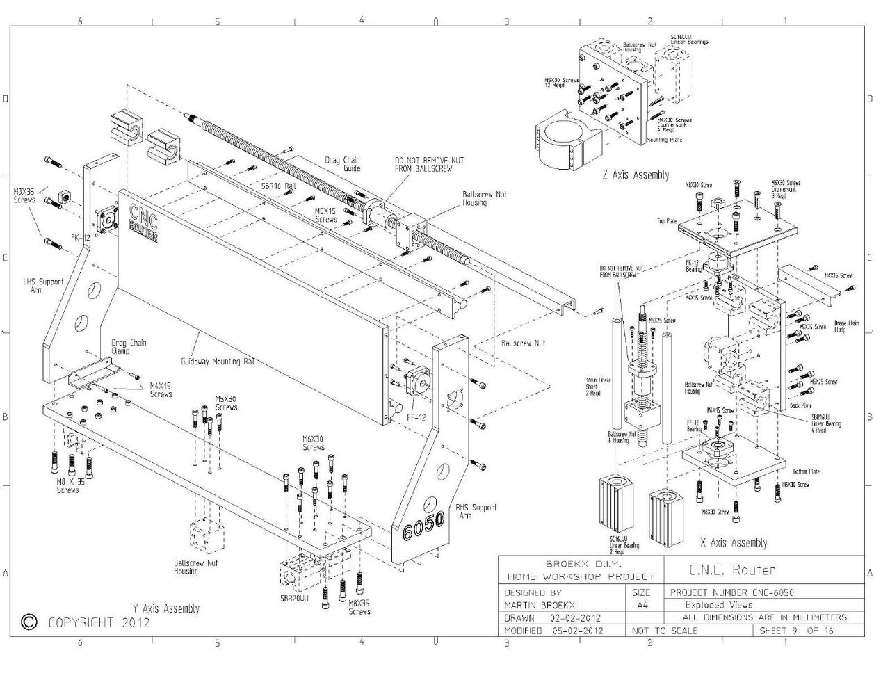

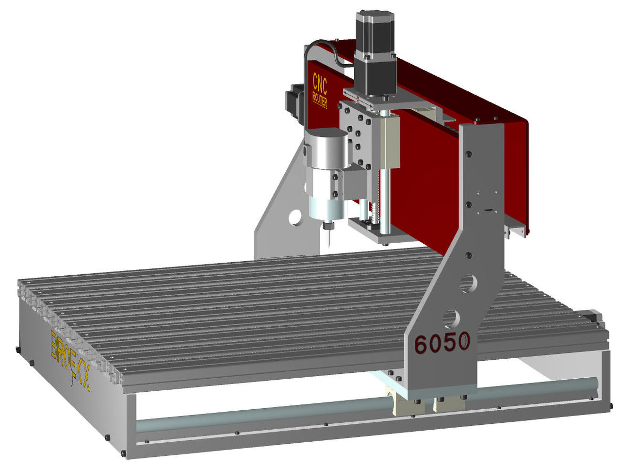

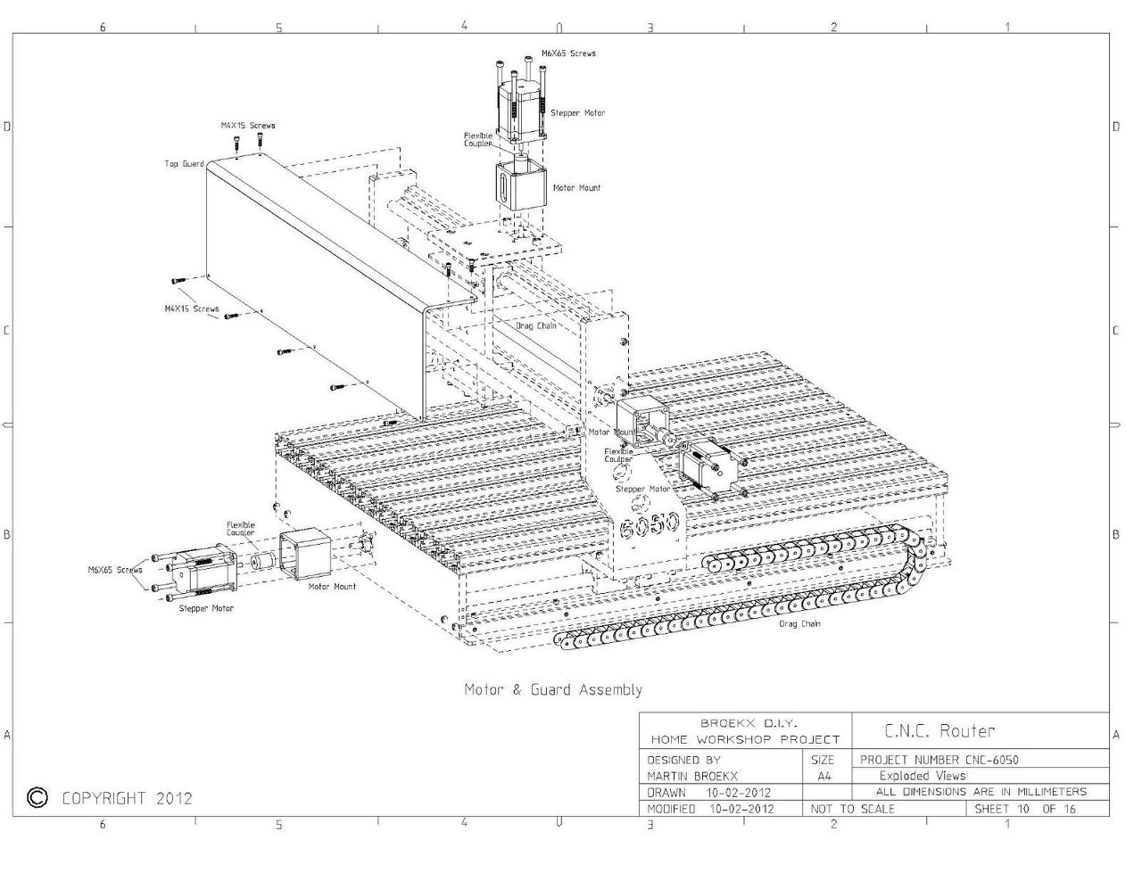

(#) abalazs válasza zsolti26 hozzászólására (») Jún 3, 2014 /

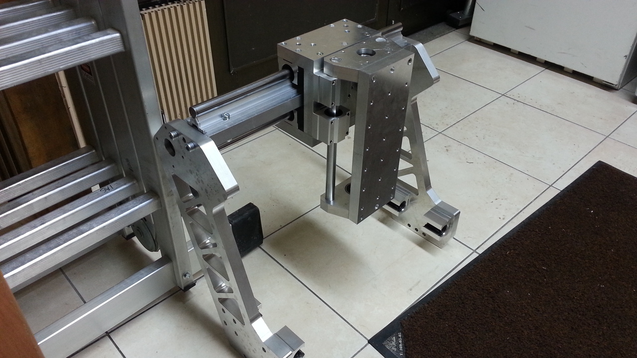

Amit jelenleg építek gépet, éppen meg tudom osztani a tervet mert publikus. Viszont gyerekbetegségek vannak, lehetnek benne. Én ezt építem meg, mert amire használni akarom, bőven jó lesz.
Itt a terv
Ha valami nem kerek, ne szídjatok. Még én sem építettem meg teljesen készre.

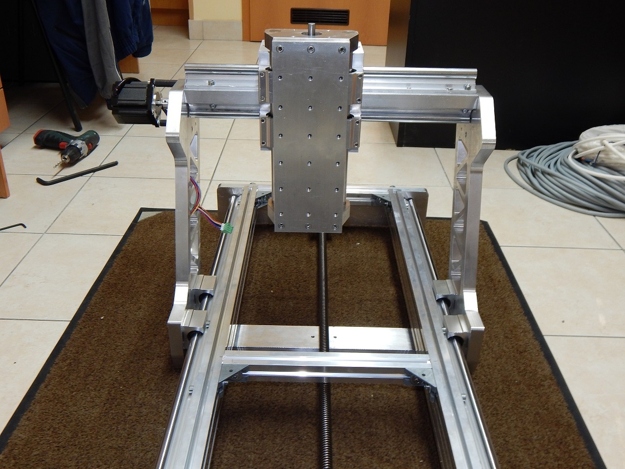

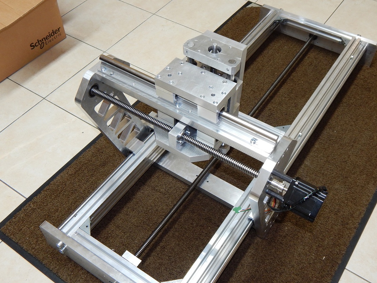

(#) abalazs válasza Pali79 hozzászólására (») Jún 3, 2014 /
Hááát, azért haladok ahogy az időm és a pénztárcám engedi. Ma érkezett meg Pécsről a két hosszú lineáris talpas tengely. Nem bírtam ki, összeraktam. Lassan kezdhetem az asztalt, és a kábelezést.
