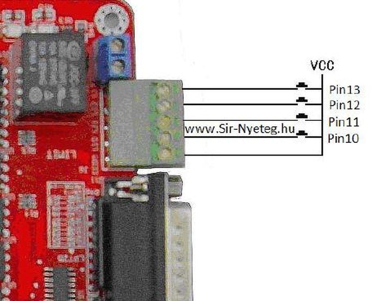

Először is 3 tengelyes, v-type motorvezérlőről lenne szó, és mach 3 szoftverről. Bekötöttem a vezérlőt a mellékelt leírás szerint, nagyon jól működött minden oké volt vele. Csak 3db 4 vezetékes léptetőmotort kötöttem rá, mechanika nélkül próbaképpen. Tökéletesen ment. Amikor eljutottam odáig, hogy a végálláskapcsolót szerettem volna bekötni, akkor az történt, hogy a leírás szerint bekötöttem, tehát a tápfeszültséget bekötöttem a bemenet alsó pontjára, a végálláskapcsolót pedig a mellette lévő 10-es be. A mellékletként csatolt ábra szerint. És a szoftverben a limit ovrd-t állítottam be a 10-es pin-re. Valószínűleg rosszul. Azóta a két ismeretlen piros led világít a vezérlőn, és a motorok tartóüzemmódban vannak, bármit csinálok nem alszik el és nem tudom a motorokat irányítani, semmit nem reagál. Kikötöttem mindent, akkor sem. Amikor visszakötöm a kapcsolót akkor megszűnik a tartóüzemmód, a tengelyes forognak, de akkor sem tudom vezérelni. Mellékletként küldöm a hozzá tartozó képeket.
Nem jó helyre állítottad be a végállást.
A Vcc-re ugye csak 5V-ot kötöttél? A végállás kapcsolót a Mach3 esetén a port&pin fülön az input signal résznél kell beállítani X--; X++; Y--; Y++; Z--; Z++; beállításokkal. Ezeket mind lehet egy portra és ugyanazon pin*re tenni. Bármelyik aktiválódik, megáll a gép. A limit ovrd, az a végállás felülírását jelenti. Magyarul ezzel lehet a végállásról "lejönni" Ha végállásra fut a gép, vagy E-stop jelzés érkezik, akkor ugye megáll a vezérlő, és megáll a PC-n a mach3 is. Ekkor a "RESET" gombbal nyugtázni kell az eseményt.
Köszönöm szépen a segítséget, nagyon hasznos volt, eddig nem tudtam, hogy ugyanarra a pin-re is lehet kötni. Viszont 12V-ot kötöttem rá, de állítólag azt sem kellett volna, mert hogy a vezérlő adja ki azt a feszültséget. Szóval lehet, hogy tönkretettem.
