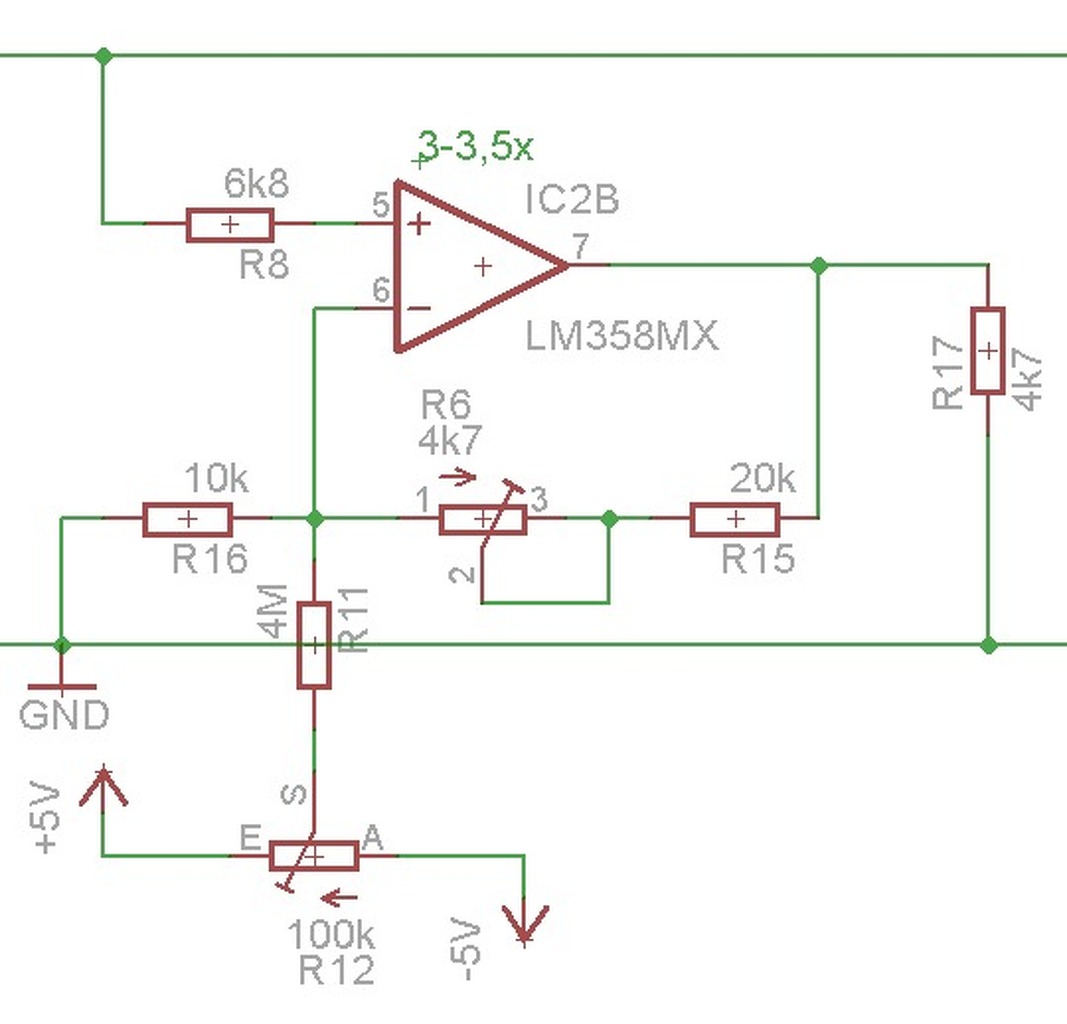

(#) Kovidivi hozzászólása Júl 17, 2014 /
Nemrég méregettem LM358 offset feszültségét.
Most szeretném ezt korrigálni. Nem invertáló felépítéssel.
Az erősítés 3-3,5x között állítható, az offset +-12.5mV között állítható, ha jól számolom?
+-5V 4M-mal +-1,25uA-t tud folyatni, ez a 10k-ohmon +-12,5mV-ot ejt.
Ez így rendben van? Köszönöm!
(#) proli007 válasza Kovidivi hozzászólására (») Júl 17, 2014 /
Hello! Nem egészen, bár az alapadatok hiányosak. (IC tápfesz és bementi jel tartománya.)
- Az 1,25uA nem a 10kohm-on ejt feszültséget, hanem a visszacsatoló hálózat eredőjén. Avagy 6,66kohm-on. Bemenetre nézve a kompenzáció így +-8,3mV. Kimenetre nézve ez, az erősítés mértékével nagyobb.
- A +-1,25uA csak akkor igaz, ha a bementi feszültség nulla. Neminvertáló erősítő visszacsatoló bemenetén megjelenik maga a bementi jel. Vagy is ha mondjuk az Ube=1V, akkor a 4Mohm-on plusz oldalról 4V kerül rá, negatív oldalról, pedig 6V. Vagy is ekkor "plusz oldalról" az áram 1uA, negatív oldalról 1,5uA.
- Tehát az offset értéke függni fog a bementi feszültség nagyságától. Már pedig az offset, egy párhuzamos eltolást jelent, ami kb. minden bementi feszültség mellett azonos nagyságú lesz. (Kb. úgy kell elképzelni, mint ha a bemenettel sorba egy pár mV-os feszültség generátor lenne.) De így, a kompenzációja bementi jeltől függően változni fog.
- Egy invertáló erősítő offset kiegyenlítése korrektebb lehet, mert ott a bemenet virtuális földpont, és mint olyan, annak feszültsége nem változik. Avagy ténylegesen ott ez áramösszegzéssel valósul meg. Az "összegzés" pedig magában hordozza a kívánt párhuzamos eltolást.
- Itt feszültségeket kellene összeadni. Feszültséget összeadni soros kapcsolásban lehet. (Mint ahogy két elem feszültségét összeadjuk.) Természetesen ekkor a forrásellenállásnak zérusnak kellene lenni, amit nem lehet biztosítani, de arányaiban "megközelíteni" lehet.
- Tehát jobb eredmény érhető el, ha R16 alá, pld. egy 10ohm-ot teszel, és az offset feszültséget erre vezeted. (Nyilván ekkor a potinak és az "R11'-nek is jóval kisebb ellenállásúnak kell lenni. A 10ohm a visszacsatoló R16 értékét, csak egy ezrelékben változtatja meg, egy 4,7kohm-os "R11"-el pld. +-10mV-os kompenzáció érhető el. És ez a kompenzáció bementi jel nagyságától, szinte független.
Természetesen minden csak úgy értékelhető, ha ismert az áramkörrel szemben támasztott követelmény szint, és az eszközökre gyakorolt nem kívánt hatás súlyossága. Én csak az alapelveket próbáltam szemléltetni, ami alapján talán el lehet indulni a számolgatással..

(#) Kovidivi válasza proli007 hozzászólására (») Júl 17, 2014 /
Az IC tápfeszültsége +-5V. A bemeneti jel tartomány egy ellenálláson eső feszültség 500mA áram mellett, maximum 500mV, ami 1 Ohmot jelent, minimuma jó lenne, ha minél kisebb lehetne, 50mV-tal már elégedett lennék, ami 0.1 Ohmot jelentene. Kijelezve 3 szegmensen lesz, tehát 999-001 a tartomány, így mOhm-ban lehet leolvasni az ellenállás értékét. Az izgalmas inkább az alsó tartomány.
Annyit tehetek még, hogy duplázom az átfolyó áramot, ekkor a mérhető ellenállás felére csökken (ha egyáltalán van erre szükség).
Átrágom amit írtál, és jelentkezem! Köszönöm!
Teljesen érthető amit írtál, nagyon jól elmagyaráztad! Találtam ilyen megoldást a neten, mikor volt egy kis értékű ellenállás sorosan a visszacsatolással, de nem értettem, mi a célja. Átalakítom a kapcsolást ilyen módon.
