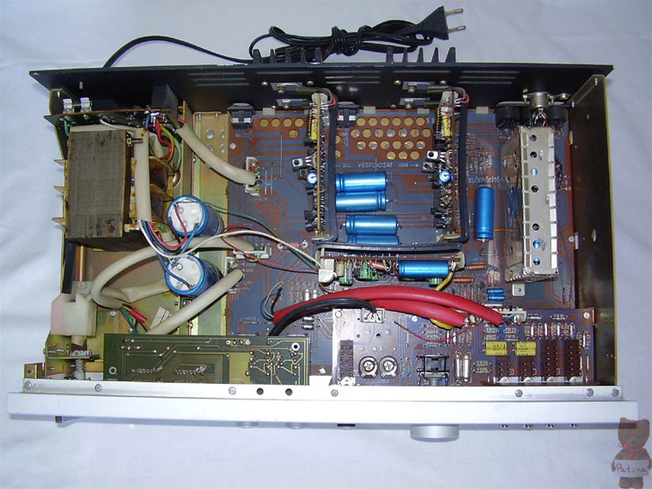

Nem régiben vettem "teljesen hibátlan" állapotban, azonban mikor szétkaptam megláttam hogy a végfok panelnál 1-1 dióda "szénné" van égve és egy légmagos tekercs meg van pirulva. Hibátlanul szól, csak amikor basszust kap el torzul még minimális hangon is. Nos a problémám az lenne hogy nem tudom le olvasni a színes vonalakat a kis diódáról és így hiába forrasztom ki és viszem be műszaki boltba is szerintem. Ha valaki esetleg tudja hogy milyen való oda akkor az legyen szíves linkeljen egy olyan képet vagy adjon egy típusszámot(ha van ilyene). A chip mellé VR47 van írva ha ez segít. Válaszokat előre is köszönöm!
Képek: Kép 1 Kép 2 Kép 3
A VR47 egy ellenállás és 4,7 Ωos. Ezek a kimeneti ellenállások akkor szoktak leégni, ha nagyfrekvenciásan begerjed a végfok. Rajz. Nézd meg a VC48-as kondenzátort is, mert lehet, hogy zárlatos. A hozzászólás módosítva: Máj 10, 2014
Értem, köszönöm a segítséget! És akkor elég a boltban azt mondanom hogy egy VR47-es ellenállás és VC48-as kondi?
![]() A hozzászólás módosítva: Máj 10, 2014
Nem, az ellenállását és a kapacitását mondd meg. Az ellenállás ellenállása 4,7 ohm, a kondenzátor kapacitása pedig 150nF (nanofarád), de ha 100nF-os lesz, az se baj.

Üdv! Adott egy ra 6363 s erősítő. Nem volt benne bal oldalon végfok. szereztem egyet, beraktam, szólni szól, de elég gyéren. Ha emelem a hangerőt, akkor eltorzul. Az alsó végtranzisztor, azt hiszem a bd912-es elég erősen melegszik. Esetleg hol keressem a hibát?
Meghajtó tranyókat nézd át, forraszd át őket. Ellenőrizd a pufferkondikat, megvan-e a feszkó rajtuk. Lehet hogy zárlatosak a tranyók, ha veszel párba vedd tehát mindkét oldalon cseréld ki. Felső tranyók: BD911
Alsók: BD 912 figyelj rá hogy egy fajta gyártó legyen. Meghajtó tranyók: BD 139 és BD 140 Itt egy kapcs rajz hozzá: Végfok: http://www.hobbielektronika.hu/forum/files/83/830526a61cac98a62d106...d0.gif ErősÍtő: http://elektrotanya.com/PREVIEWS/63463243/23432455/videoton/videoto..._1.png A hozzászólás módosítva: Máj 25, 2014

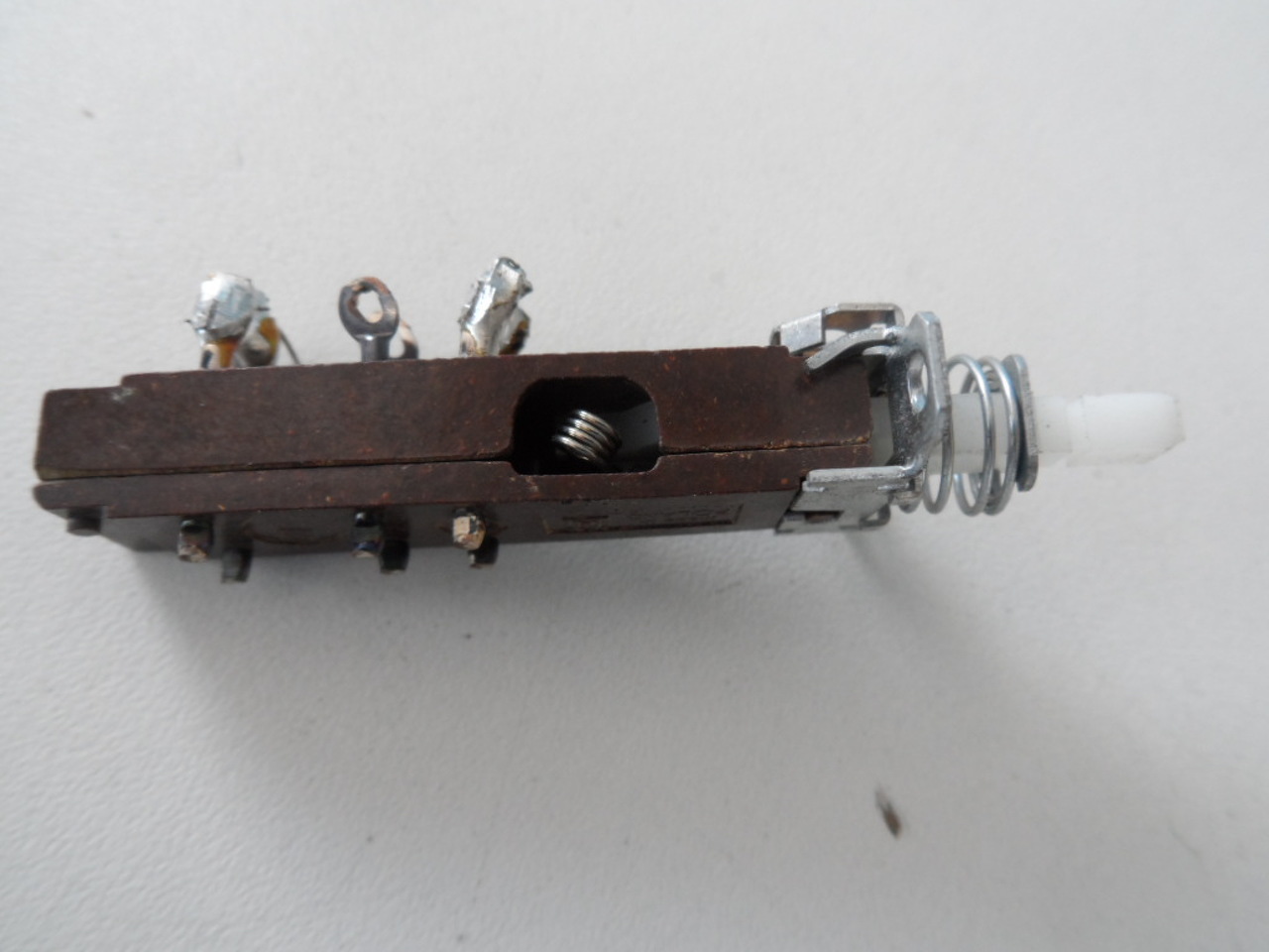

Videoton RA6363S hálózati kapcsoló pótlásában szeretnék segítséget kérni.Törött, nem marad zárva.Tud-e valaki olyan kapcsolót, ami nagyobb átalakítás nélkül betehető? Köszönöm

Szerintem próbáld meg szétszedni, csak meg lehet valahogy javÍtani, hisz ez nem kÍnai
Sajnos nem javítható.A bakelitból van letörve az a kis pöcök, ami nem engedi oldalirányban mozogni.Úgy néz ki, hogy egy kedves fórumtárs tud küldeni,remélem jó lesz.
![]() A hozzászólás módosítva: Jún 5, 2014
Hát szerintem én valahogy megoldanám némi gányolással
Nekem is van pár ilyen készülékem és sajna nekem is le van törve az a kis "pöcök",de mivel a kapcsoló tökéletesen működik nem okoz gondot a hiánya. A csatolt képen látható,hogy a kapcsoló végén van egy védő műanyag burkolat ami az oldalához van rögzítve (a műanyag alján ovális furatok vannak és a készülék oldalán is,így a megfelelő pozícióba állítható). Én ezzel mint előre mint oldalirányba be tudtam tökéletesen pozicionálni és így stabilan van rögzítve semelyik irányba nem tud elmozdulni.
